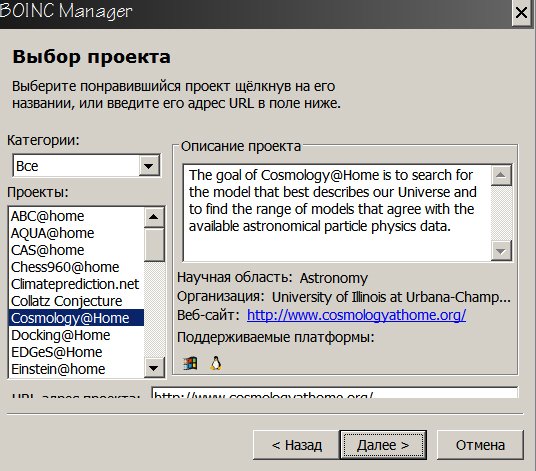

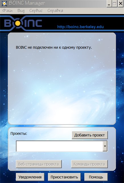

« Ответ #520 : 15 Апр 2012 [18:38:10] »
На первой фотографии первое окно. Там можно только нажать на "добавить". Выходит промежуточное окно (не стал его тут прикреплять) - там 2 пункта: "использовать менеджер проектов" и "добавить проект". В "менеджере" 3 варианта каких-то с сылками на зарубежные сайты, неверное, это не то. Нажимаю "добавить проект" - выходит то, что приведено на фото 2. Там можно только из списка выбирать..

Re: Поддержим отечественную науку делом?
« Ответ #521 : 15 Апр 2012 [18:43:58] »
leonids'99 - вы скачали самую последнюю версию, которая глючит (на чем и я напоролся, и еще один чел из другого форума). Снесите её к чертям и поставьте старую добрую 6.12.34 (берем отсюда, только разберитесь с битностью своей системы).
А в 6-ке просто вставляете УРЛ в строку "Адрес (URL). И всё.
« Ответ #522 : 15 Апр 2012 [18:47:10] »
Всё, разобрался на свой страх и риск. Выбрал "эйнштейна", а в адрес ввёл адрес вашего проекта. Всё верно определилось как Sat@home, надеюсь, глючить больше не будет. Если там еще какие недостатки именно в этой версии - скажите, тогда, может быть, и правда стоит снести ее.
« Ответ #523 : 15 Апр 2012 [18:48:20] »
С данного компьютера у меня фотки с radical-а не отображаются... Но судя по вашему описанию, надо сделать так:
1. Нажать в первом окне кнопку "Добавить";
2. Выбрать "Подключиться к проекту" (про менеждеры проектов можно чуток попозже будет рассказать);
3. Либо выбрать какой-нибудь проект, а потом заменить его адрес, на адрес проекта SAT@home, либо (если это всё-таки возможно), напрямую ввести адрес проекта и идти дальше.
Если действия выше сделать не получается, то надо делать так:
1. Нажать в первом окне кнопку "Расширенный режим" (или как-то так, по английский она называется Advanced View), после чего на экране появится окно с несколькими вкладками и меню - это уже "настоящий вид" BOINC Manager-а. Далее в меню Tools (Инструменты), если я помню правильно (просто сейчас за компьютером где нет BOINC), выбрать пункт "подключиться к проекту". А уже дальше тем или иным образом указать URL проекта SAT@home.
« Ответ #524 : 15 Апр 2012 [18:50:59] »
Это хорошо! Глючить там, на самом деле особо не чему (если только не ставить сам BOINC в неоднозначные с точки зрения логики ситуации). Хотя бывают вот такие вот "шероховатости"во всяких улучшалках и так работающего.
