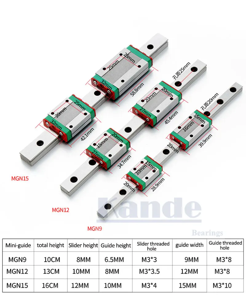

« Ответ #428 : 29 Янв 2019 [21:09:53] »
Алексей, по-моему мебельные салазки дадут люфт после включения на них шлифмашины.
Угу, у этих направляющих допустимое отклонение - единицы миллиметров (до десятков миллиметров на большой длине) :(
У меня станок на круглых направляющих - там "десятки" (единицы десятых долей миллиметра).
Станочные профильные рельсы - единицы "соток" (сотых долей миллиметра).

Оффлайн Олег Чекалин
  • Сообщений: 22 323
  • Благодарностей: 1144
    • Сообщения от Олег Чекалин
Re: Астрономический Комплекс "Краснодар"
« Ответ #430 : 29 Янв 2019 [21:29:23] »
......Кстати круглые направляющие лучше - их чистить проще .
Рельсы не пачкаются совсем, на каретках очень плотные сальники стоят.
