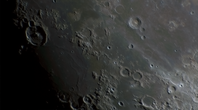

« Ответ #18800 : 16 Мар 2022 [12:12:16] »
Основные причины появления окантовок (увеличения яркости первого кольца):
* Врождённая сферическая аберрация системы. Тут ничего не сделать, планетная оптика всё-таки должна быть высококачественной.
* Наведённая сферичка от несоблюдения отрезка. Тут важный момент для катадиоптриков и Луны - в красном канале оптимальный бэкфокус может весьма отличаться от заявленных в ТТХ! Его несложно подобрать, рассматривая зафокалы на одинаковость, по реальной звезде в хороший сиинг, или по удалённой ИЗ (через красный фильтр).
* ЦЭ. Владельцы ньютонов могут его уменьшить, заменой вторички.
* Чрезмерный разгон. (ну, или это можно назвать - недостаток апертуры, для данного масштаба))
* Иногда сиинг, а конкретно ветер в определённом направлении, даёт увеличение окантовки в эту же сторону.
Upd: и да, надо не забывать что чем длиннее волна, тем больше будет радиус диска. То есть для ИК фильтра окантовка будет максимально выражена.
Вот как-то снимал сравнение, обратите внимание на ширину окантовки вдоль основного яркого вала.
« Последнее редактирование: 16 Мар 2022 [12:33:58] от GraY25 »

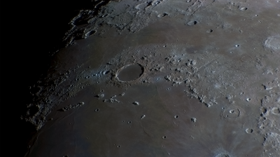

« Ответ #18814 : 17 Мар 2022 [03:40:44] »
Пифагор, 2022.03.16. UT21:06,  SW Ньютон12',GROM1400(SiTech), TVPowerMate2.5, фокусное 3750mm, DMK41,IR742, Registax 6. 400 кадров из 840
SW Ньютон12',SW Quattro10CF,GROM1400(SiTech), WO SD66 APO,Equinox120,SPC900mod,STL-11000m
DMK41AF,Basler AcA640-100gm,ST-8300+FW8,Astrodon Ha5,OII5,Astronomik LRGB,Ha,OIII,Hb,
TeleVue Paracorr, BigBarlow2x,Powermate2x,2,5x, 5x.Ethos21,13....

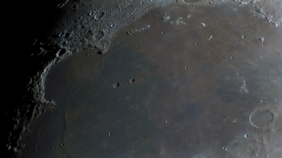

« Ответ #18815 : 17 Мар 2022 [04:08:04] »
Гевелий, 2022.03.16. UT20:50,  SW Ньютон12',GROM1400(SiTech), TVPowerMate2.5, фокусное 3750mm, DMK41,IR742, Registax 6. 400 кадров из 840
