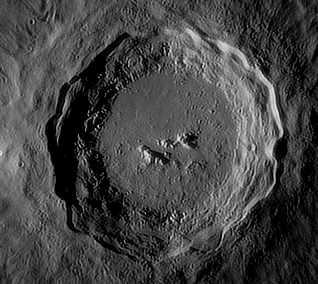

Вы что имеете в виду -уровень шумов, шарпинг или что-то еще?
Видимо в угоду детализации, эстетика была принесена в жертву.
Выглядит несколько неестественно, мне напоминает макет склееный из наждачной бумаги)
Главный вопрос - почему шумов так много? Пришлось очень малый процент брать? Или ролик недостаточной длины?
Чувствуется что материал был неплох но что-то с ним сделали недоброе) Буквально несколько страниц назад был вполне приличный Коперник.
Наконец-то добрался до окончательной обработки ролика с Коперником.
Ньютон 12,5", экв.фокус около 4,5 метров, asi178mm, Baader ccd red, 43 к/с, 30% из 3000, AS!, AI.
Для примера переобработал свой Коперник с Шатжатмаза, в примерно таком же масштабе.:
Открыть отдельно

Да, здесь соглашусь с Чикарой - стейк несколько пережарен)
Я не люблю, как Вы, с кровью, пока мне нравится такая степень прожарки стейка. ;D
Ну, а если серьезно, да, в угоду детализации обработал по жёстче и, по-моему, получилось.
Ваш снимок левый, масштаб снимков одинаков. ;).

С шумом надо бороться. На левой фотографии если видна деталь, то это действительно деталь.
Выглаживать совсем, мне кажется, фото тоже не стОит, нужно искать , с моей точки зрения, баланс меду шумами и детальностью. Но тут уже, как говорится, на вкус и цвет все фломастеры разные.
Александр, какая деталь на моем снимке не видна на снимке LROC, так сказать появилась, после жесткой программной обработки? :-[
Мое фото на снимке 107%.

Да дело просто в шуме..
Хочется понять его причины.
Гистограмму выдерживали? Ролик бы ваш покрутить..
Ещё как вариант происходящего - шарп слишком крупным ядром после некоторого избыточного разгона.

У вас шум на уровне самых мелких деталей, отличить одно от другого сложно. Можно подумать, что дно кратера сплошь изрыто.
Гистограмма около 60%, разрешение около 0,11"/пиксел.
Причины в достаточно жесткой обработке в АстроИмедж. :) Так сказать, сознательный шаг. ;)
Так я и хотел, чтобы шумы были на уровне разрешения. :) Да, немного шумновато, но получилось более резкое изображение.
Что Вы имеете в виду под термином "избыточный разгон"? :-[

Так я и хотел, чтобы шумы были на уровне разрешения.  Да, немного шумновато, но получилось более резкое изображение.
Почему бы тогда просто не использовать какой-нибудь интеллектуальный шумодав?
Который и шумы приберёт и деталей не подпортит..
Вот гифочка:
Хотя, моё мнение, здесь ядро деконволюции просто великовато.
Ну.. я для себя, пользуюсь таким термином как "попиксельная резкость".. Чем ближе к этому состоянию фото Луны тем оно эстетичнее.
Для планет это правило не работает, там можно гнать больше.
Если ещё проще: если при уменьшении процентов на 20-30, никаких деталей особо не потерялось, то исходное состояние - переразгон.
Его можно использовать для копания в деталях но как правило это не эстетично для восприятия.
PS. На нашей сравнительной фотке у меня тоже переразгон, оригинал я в более мелком мастштабе выкладывал, вроде.

Вот пошаманил с шумодавом, 70% от оригинала (ограничение по размеру файла). Так лучше? :-[

Безусловно! но надо проанализировать, потерялось ли что-то в плане разрешения.
Долго рассматривал, вроде совсем мелочь ушла... :-[

Но шумодав, это все-же не лучший метод. Надо стараться, чтобы к нему вообще не надо было прибегать. Уменьшить фокусное, снимать больше кадров. Шум даже должен быть, но в такой степени, чтобы его мог заметить только автор. Если кадр получается темным, шум в тенях гарантирован, надо идти на пересвет отдельных деталей. Как все это делать только с опытом.
Есть еще всякие мастырки и программы по улучшению изображения, типа повышения резкости. Если ими пользоваться умело, картинка, конечно, станет приятнее.
Но из плохого материала много не вытянешь, а хороший испортить трудно, так как он в особых изысках не нуждается. Так что все внимание на ловлю материала.
Так кто бы спорил... но тут, при хорошем сиинге, приходится выбирать - или наблюдения или фото - тем более что хороший сиинг бывает только периодически, а сидеть всю ночь с подключенной камерой и не наблюдать (через монитор наблюдений не признаю - только глазом) терпения не хватит. ;D
