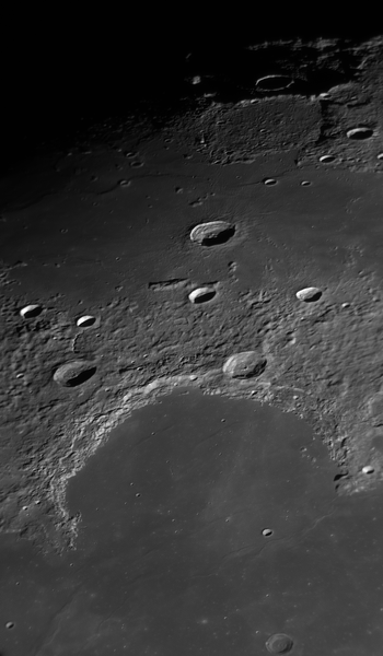

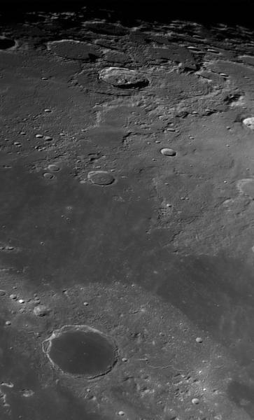

Еще две фотографии за 28-е, Платон и Залив Радуги с правильной ориентацией :)
Платон 28.10.2020 21_47_27, Залив Радуги 28.10.2020 21_44_05. Монти eq8 evilmode. Атмосфера 4/5, немного облачно, ветер 5-7мс. Обработка минимальная, AS!3 и легкая деконволюция в pixe.
C14 XLT 356/3910 + asi290mm + zwo EFW mini + baader LRGB - красный светофильтр, 68fps(средний по ролику) 1936х1096, mono12, усиление 270, выдержка 2мс. Сложение 30% из 5000 кадров в AS!3 с вейвлетами, AI4 ретушь.
Всё равно немного не по фен-шую. :)
Но разрешение отличное! Особенно хорош Филолай.

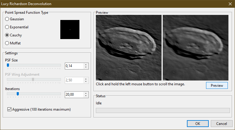

Дошарпивал в стареньком Astra Image 3.0.6.0 с ФРТ по Коши, и крошечным ядром деконволюции (т.к. она у тебя уже была сделана))
Если соберёшься экспериментировать, можешь за старыми версиями и ключами к любой другой версии Астры обращаться в ЛС  :)

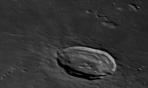

Снимал в тот же момент Синус Иридиум (на 20 минут раньше) и вот что получилось по разрешухе.:
(причём это тоже не предел)
ASI174MM + R610LP + Meade 3x.
80%.
PS. Причём ещё заметил вот какую странность: судя по приведённым параметрам (выдержка 2мс (зачем?), то есть теоретический FPS = 500, а реальный FPS = 68), мягко говоря очень неэффективное использование света, "затвор был открыт" всего лишь 15% времени от времени ролика. У меня тут выдержка 10 и FPS 100.
По разрешухе хорошо! Но обработано жестковато на мой взгляд.
Это сделано вполне осознанно, по опыту съемки спутников если выдержка излишне большая и не идеальное ведение / ветер большинство кадров будут со смазом либо двоением. Изображение турбулило в ту ночь и была ветреная погода - на 10мс получилось бы мыло и двоение.
У вас действительно больше детализация, пристально не сравнивал - окантовки и двоение к сожалению портят впечатление о снимке.
P.S. Марс улетает, пора наверное мне завязывать бить стоячих и заняться съемкой подвижных объектов ;D
Ок следующие постараюсь помягче..
Вот тут даже и не знаю, может по спутникам и по-другому, но по моим многочисленным лунным экспериментам, выдержки менее 10 ничего никогда не приносили..

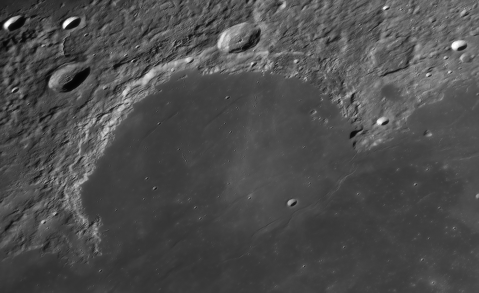

Аристарх 28.10.2020 21:17:19 Шатжатмаз. Атмосфера 8/10.
C14HD, Baader 610RG, ASI174MM, Meade 5000 3x.
Выдержка 12мс, 25% из 7000 кадров.
Обработка "помягче" а точнее вообще без обработки)) Только AstraImage Deconv.
Итого масштаб 0.10"/pix и видимо это близко к пределу разрешения 14" бочки..
Дамиан на Астрофесте именно о таком значении для С14 и говорил.
