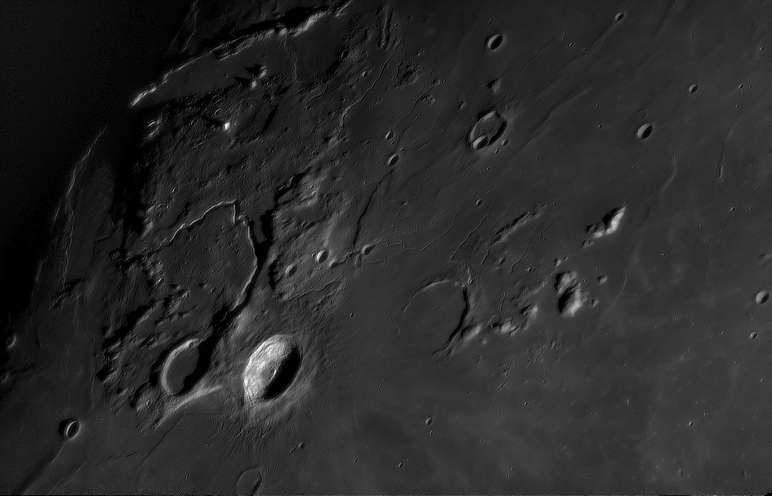

Обработал еще один ролик с Архимедом от 09.10.2020г.
Ньютон 12,5", экв.фокус около 4,5 метров, asi178mm, Baader ccd red, 40 к/с, 30% из 3000, AS!, AI.

Обработал по новой ролик от 09.10. с Апеннинами и Эратосфеном. Сделал помягче обработку.
Ньютон 12,5", экв.фокус около 4,5 метров, asi178mm, Baader ccd red, 50 к/с, 20% из 3000, AS!, AI.
Масштаб хорош, но "что-то не то", причём не понятно, что именно.
Видимо всё-таки сиинг не тот.
Я попробовал что-то поделать с контрастом и детализацией, но выходит только хуже.)
Мне кажется "звенящей резкости" не хватает. Попробовал поработать с инвертированной нерезкой маской. Вот что получилось.
(пришлось поджать и кропнуть, чтобы влезть в 300 Кб)

« Ответ #17889 : 04 Ноя 2020 [23:13:26] »
Да, коллеги, пробовал по всякому. При повышении резкости достаточно сильно лезет шум. Наверное действительно уперся в сиинг.  :-[ Мне понравилась такая обработка, мягкая...

Вот, снимал минут через 5-10 после Эратосфена. Так же не могу добиться "звенящей" резкости.
Сетап и обработка те же.  Апеннины.

Вот, попробовал повысить резкость (пересложение и переобработка ролика от 09.10.2020г). Морет и Ньютоны.

« Ответ #17892 : 05 Ноя 2020 [16:41:23] »
Как-то очень сумрачно  :(.
Да это и гистограмма подтверждает: всё смещено влево, в тени, светА очень далеки от насыщения.

« Ответ #17893 : 05 Ноя 2020 [18:51:15] »
Как-то очень сумрачно  :( .
Вы считаете так веселее? :-[

« Ответ #17894 : 05 Ноя 2020 [18:55:26] »
Как-то очень сумрачно  .
Андрей, у Владимира на данной сессии ограничения по шумам и "ореолам", так что в данном случае придавить гистограмму к теням было очень правильным решением для сохранения эстетики снимка.

« Ответ #17895 : 05 Ноя 2020 [19:12:34] »
... так что в данном случае придавить гистограмму к теням было очень правильным решением для сохранения эстетики снимка.
Когда просидишь довольно долго обрабатывая то так, то эдак... вот кажется нашел правильное изображение для этого ролика, а на следующий день уже не нравится - надо как-то, что-то подправить. Этот зуд улучшить изображение, наверное, вреден... Попробую немного поработать с соотношением яркость/контрастность... посмотрю, потом выложу ...  "я художник, я так вижу". ;D

50 к/с
А как вы выжимаете 50кс из 178?
В не полном разрешении снимаете?
Конечно не на полном, в ROI, около 1300х1200, немного больше, немного меньше.

« Ответ #17898 : 05 Ноя 2020 [19:23:15] »
О, да!
Но можно и ещё нежненько поработать инструментом "Тени/света" или другими.
Полностью согласен! Я сумел подавить этот зуд немедленной публикации. Теперь дипскайные фото выкладываю не менее чем через неделю после обработки. Для лунных и планетных этот интервал короче, но не на много.
Вреден не зуд улучшить, а зуд - выложить  :).
Сергей, не согласен, поскольку как раз эстетика в данном случае и пострадала.
Оптик-пенсионер.

« Ответ #17899 : 05 Ноя 2020 [19:37:19] »
П.С.
Можете в меня камень кинуть, но я бы сделал вот так.
И драматизм от совсем чёрных теней остался и радостная перспектива от света появилась  :).
Но, автору, естественно, виднее, выше - только МОЁ видение этого сюжета.  И это уже не ирония, т.к. неизвестно, что хотел выразить Автор.
С уважением, А.Смирнов.
