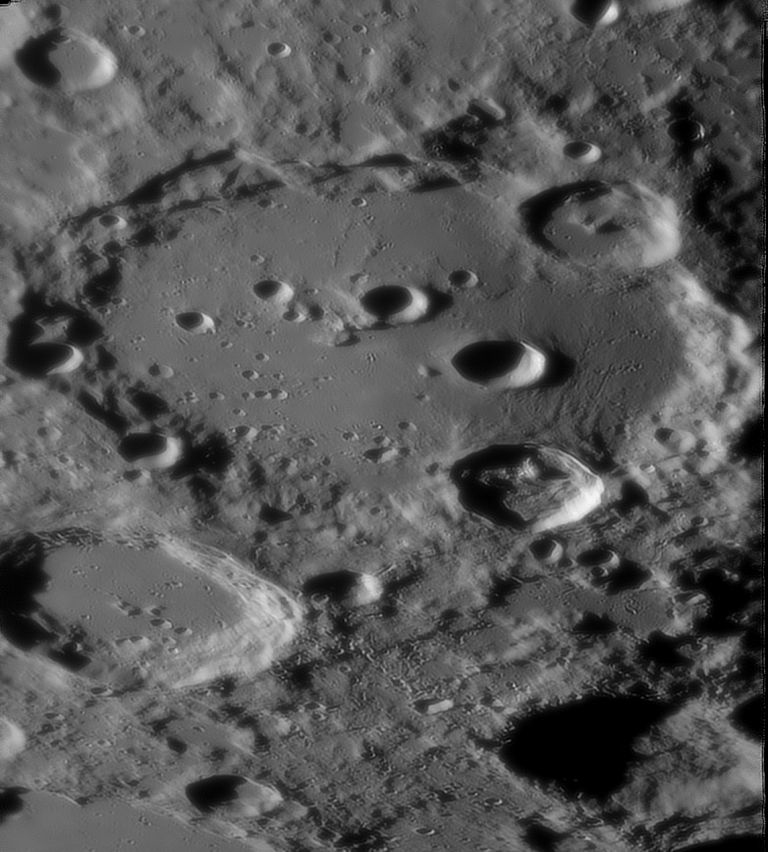

А по этому снимку что скажете, Андрей. Оборудование и время тоже самое. Вроде уловистая ночь была...
Если честно, снимок мне не понравился: "звенящей резкости" нет, как будто в тумане, бросаются в глаза кольцевые артефакты в тенях кратеров, ну и главному объекту съёмки, Клавию, тесно в этих рамках, даже правый край не удалось аккуратно обрезать.

« Ответ #17808 : 09 Окт 2020 [21:25:21] »
..."звенящей резкости" нет, как будто в тумане, бросаются в глаза кольцевые артефакты в тенях кратеров...
Дымка, болтанка от ветра (кольцевые артефакты). :(   Что интересно, несколько раз снимал Клавий, ни разу не удалось получить "звенящей резкости", всегда получалось немного размыто.
Ну, буду пробовать еще обрабатывать... может быть удастся улучшить.
Кольцевые артефакты не от ветра и болтанки.
Да я понимаю, но добавляют свои пять копеек при обработке...
Можно повозиться и сгладить их по методике Юрия Горячко
http://www.astronominsk.org/Other/Articles/Moon_ghosting/Moon_ghosting.htm
Спасибо :), зима длинная, можно и попробовать.
Попробуйте убрать дымку нерезкой маской, с радиусом в десятки пикселей (надо подбирать).
Спасибо, Дмитрий,  :) но фотошопом я пока не очень хорошо владею.
