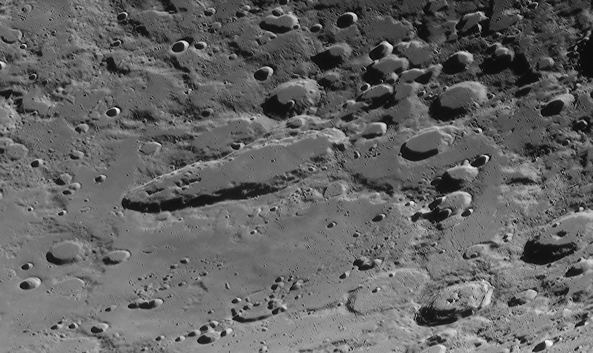

  • Сообщений: 6 066
  • Благодарностей: 1039
« Ответ #17270 : 22 Ноя 2019 [09:24:13] »
Кстати, коллеги с мск региона - алярм, ожидается 2 ясных ночи с отличным сиингом! Начиная с сегодня.
Кто-нибудь воспользовался советом?
Активное предсказание сиинга начинает давать результаты, удалось выловить 8ми-балльное окно.
Шиллер (Schiller) 21.11.19 05AM, высота ~35 примерно.
C14HD+ZWO174MM+TV2.5x+Baader 610RG. (масштаб 0.12"/pix)
1500 из 6000 кадров.
В отдельном окне
Хотел найти в интернете более детальный Шиллер на телескоп сходной апертуры, для сравнения, но к сожалению не нашёл  ;D
У Чилескопа есть результат по нему, по деталям лучше конечно но какой-то мутненький..
В отдельном окне

  • Сообщений: 6 066
« Ответ #17277 : 22 Ноя 2019 [13:59:51] »
Весьма достойно! Но небольшое ощущение двоения имеется, может стоит попробовать сделать стэк покороче? Все -таки 25% от общего количества кадров стэке, по нашему, разумеется весьма субъективному опыту, это очень много, даже для идеальной атмосферы. Участок с относительно высоким Солнцем, "водоемов" нет, поэтому, кмк кадров 500 будет более чем достаточно и шумов особо не будет.
Да, спасибо, я буду ещё экспериментировать. Попробую разную длину стека и попробую дризлинг.
И кажется я нашёл причину по которой у меня раньше было много двоений - это не точное соблюдение отрезков на этой схеме ШК, которая к ним очень чувствительна.
Даже небольшое смещение уже даёт разницу в зафокалах - лезет сферичка.
Обычно как делается - поставил ЛБ с камерой, сфокусился через ГЗ и пошёл снимать. Точная ловля фокуса уже крейфордом по бахтинке.
C HD ШК так делать категорически нельзя.
Сначала ставится камера без всего в прямой фокус, с точным соблюдением регламентированного расстояния. Прямо по линейке.
И фокусируемся один раз через ГЗ.
После установки ЛБ можно фокусироваться только крейфордом - вплоть до того что если не хватает фокуса нужно чуть выдвинуть камеру из зажима.
Плюс, это расстояние зависит от длины волны.
Если идёт съёмка не в цвете, бэкфокус нужно корректировать - для красного вглубь трубы, для синего наружу.
Расчёты на эту тему имеются.
