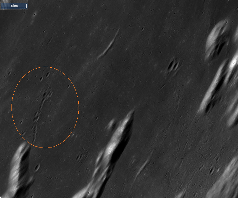

Фрагмент Моря кризисов.  Снято 2 дня назад,  добсон 254 мм. Сложено 200 кадров из 900 . Камера celestron skyris 274 c ,  окулярная проекция с 12,5 мм окуляром из набора " собери свой телескоп ". УВеренно идентифицируются (на кадре без  шумодава )  обекты размером до 150-200  метров, как точечные так и протяженные (  гряда )  . Здесь чуть похуже , пришлось немного " причесать снимок " прибрав шум
Интересно что идентифицируется даже  темный , не освещенный ярко кратер размером 200 метров  ,  не знаю как это обьяснить  ??? Надо получше посидеть с этим роликом и  выжать из него максимум. Хотя на других участках этого кадра  видимость подобных объектов плавает. То есть  освещение как то влияет хотя на первый взгляд они видны вроде бы в равных условиях.
Есть участок , где отделенные 300 метрами  детали друг от друга видны раздельно , я уж ковырял спутниковую карту , как не ковыряй , там 300 метров максимум . А точки видно отдельно. Если с различимостью  отдельных объектов  все ясно ,  непонятно откуда берется разрешение. Как бы в теории должен разрешаться 1 км , ( 0,6 ") , почему разрешается 0,2 " , непонятно
С теорией всё в порядке - из находящегося там же большого кластера 1км-кратеров, не видно (нет ни обнаружения, ни разрешения) ни одного.
А насчёт разницы "обнаружения" и "разрешения", мы вроде всё прояснили всё в теме "Наблюдения"..
Почему вы продолжаете использовать термин "разрешается" к одиночному точечному объекту, не понятно.

Её как раз таки видно  ,  просто она бледная очень , эта цепочка . Если тянуть их   , то все остальное пересветится . Что то они не влезают в динамический диапазон моей техники :( Я переделаю  этот  участок  специально  по этим кратерам ориентируясь чтоб они были не такие бледные . А по поводу разрешения вот там же чуть в стороне ,  200 метров ( можно конечно  усомниться в правильности карты  и тут допустим не 200 а например 500 , но все равно это  заметно больше чем должно по идее быть ) . Тут свободно можно говорить о разрешении.  Ибо между двумя объектами видно темное пространство.Я как бы особо на это внимание не акцентировал, просто   интересно стало а  что в реальности тут повылезало. Конечно  тут уже прет шум ,  и это все не смотрится ,  но чисто из за спортивного интереса, что можно вытащить в окулярной проекции 8)
ps     вот написали  про эти кратеры , которые не видно , и я погнал  изучать другие виды деконволюции , и уже нашел что то интересное . Буду изучать дальше 8)
Покажите хоть один объект,  снятый вами  с  разрешением 0.2".
     Можно заодно и 0.6"  показать.
   Неплохо бы  дать  контрольное фото  этого участка , где  чётко можно рассмотреть детали.
   То, что вы показали отметкой "200м"- не разрешение.
