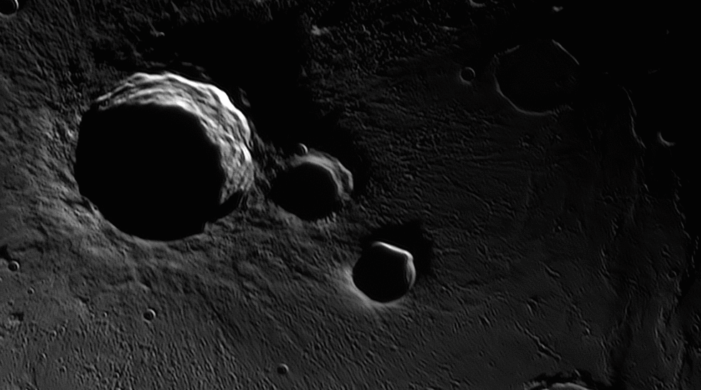

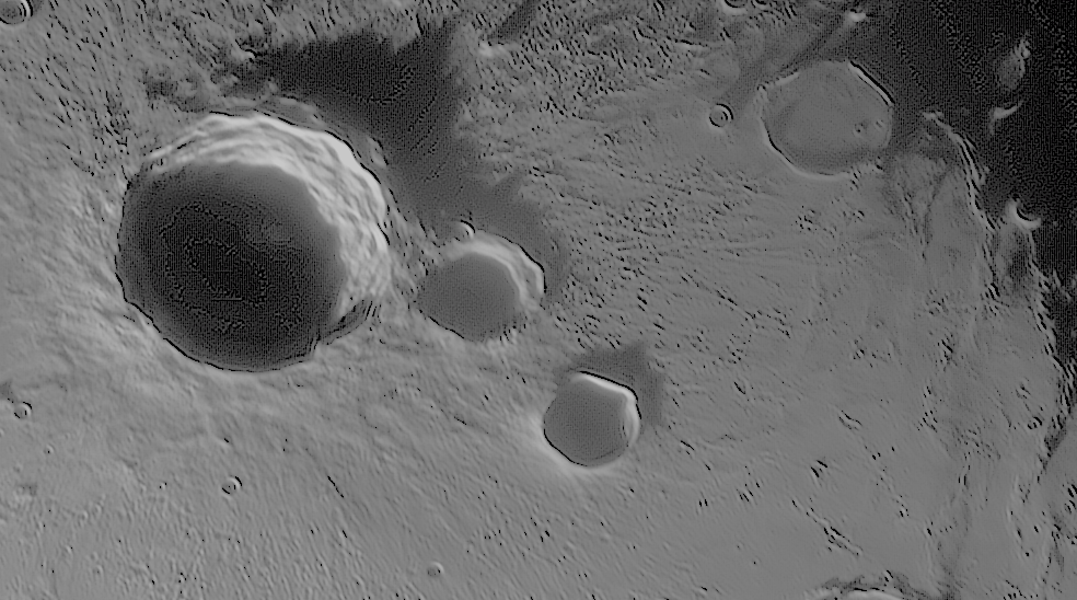

Сейчас будет вброс новой темы.
Практикуясь в экстремальном вытягивании теней на терминаторе, я внезапно обнаружил что вижу детали внутри полностью тёмного кратера!  :o
На обработке был Буллиальд с этой же удачной сессии 21.11.19, вытягивая уровни я заметил сначала освещение центрального пика отражённым рассеянным светом а потом и противоположного края вала!!
Сначала общее представление о чём идёт речь: (обычная обработка) - внутренность кратера полностью в тени, но рядом очень яркий вал...
Вот что получилось вытянуть из него (extreme mode)

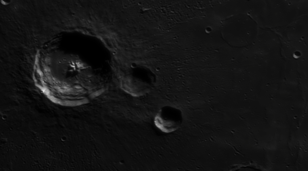

Для того чтобы доказать что детали реальные - мне нужно было фото Буллиальда с противоположным освещением кратера.
Чтобы используя естественное солнечное освещение смоделировать "отражение от стенки".
У меня к сожалению такого фото не было, но после некоторых поисков я нашёл нужный мне вариант у maximus-a (чуваку респект конечно, эпические делает фото)
Пришлось жёстко скорректировать его либрацию на мою, и я понизил уровни для лучшего контраста.
Чётко видны с противоположной от освещённого участка: (на кратере на 8-ми часах)
Первая наклонная стена.
Первая тёмная площадка.
Вторая наклонная стена.
Вторая тёмная площадка.
Дно повторяющее рельеф тени.
Светлый пик состоящий из двух зон.
Очень сильно освещённое дно примыкающее непосредственно к яркому валу.
Вот финальный гиф из трёх кадров:
1. Обычная обработка.
2. Ультра-вытяжка теней.
3. Контр-свет от максимуса.
« Последнее редактирование: 25 Ноя 2019 [01:22:48] от GraY25 »

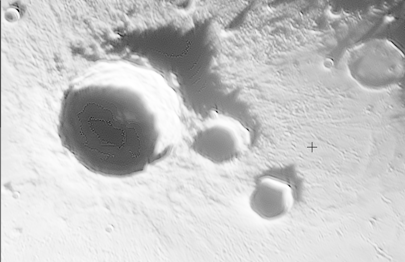

Сложил в 5 раз больше кадров, тем самым подняв сигнал-шум в тёмных областях.
Результат - абсолютно чётко прорисовался пик в отражённом свете.
Ура, товарищи)
