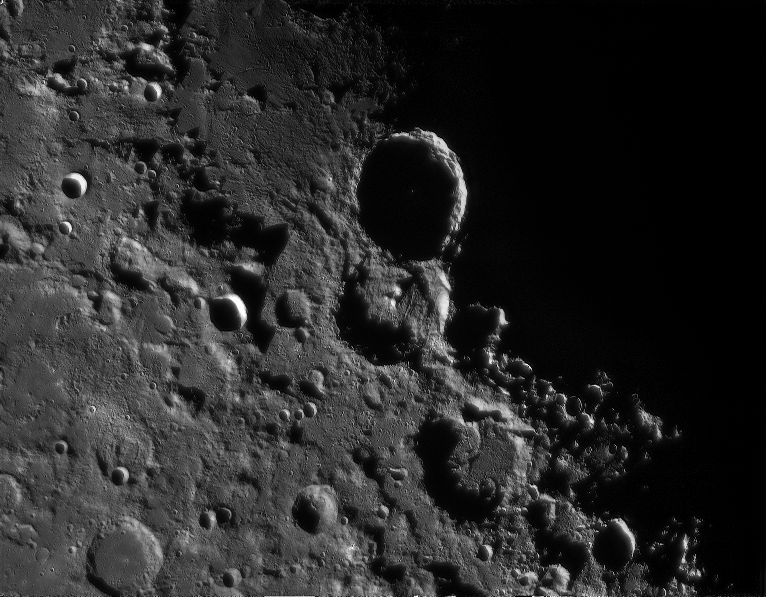

« Ответ #15742 : 14 Ноя 2017 [20:20:20] »
Следующая картинка чуть южнее предыдущей.
Какого-то особого сюжета нет, но рассматривать интересно.
Самый большой кратер на ней - Деламбр. Справа внизу - начинаются предгорья Теофила..
Также она отличается от предыдущей тем что сиинг тут на пол-балла повыше, 7 точно есть,можно спокойно смотреть 100% масштаб.
Я попробовал оценить минимальный диаметр кратеров которые удалось зафиксировать, используя каталоги LROC - осторожно предположу что 350м.. Результаты расследования под спойлером.

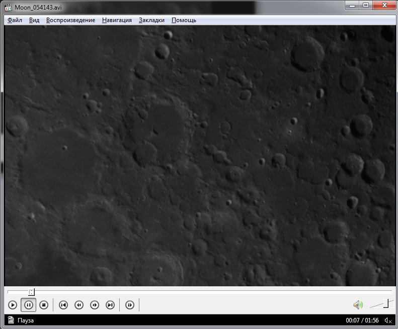

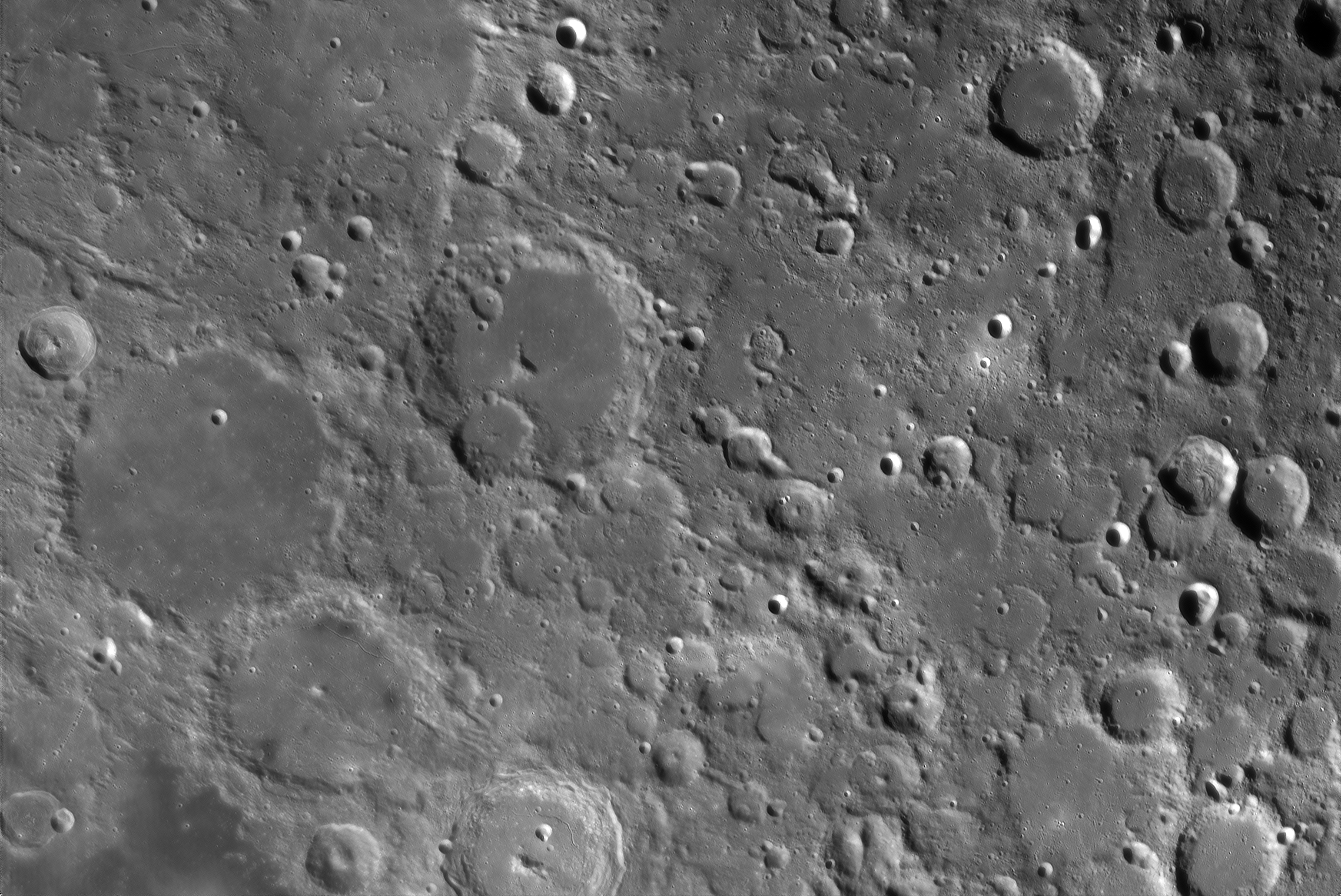

Ещё от 9.11)
Чем выше Луна поднималась к кульминации тем сильнее затягивало дымкой, гистограмма провалилась раза в 2-3.
Кроме того началось сильнейшее выпадение росы. Грелка Rsky Extra Big на 40W справлялась на грани.
Я не стал проводить манипуляции с гейном и выдержкой (подумал всё равно мало что получится)), и оставил как есть.
Ролик выглядел вот так:
Думал придётся положить в корзину, однако после обработки он внезапно начал выдавать результат.
Видимо в очередной раз подтверждается тезис "высота важна как и сиинг", к этому времени высота над горизонтом была 50+.. дымка уже больше походила на плотный туман, а сиинг перевалил за семёрку.
Я немного поломал голову насчёт загадок DStation, в частности почему он разные кропы из одного кадра при обработке обрабатывает по-разному (нелинейность)
Ничего не придумал, точнее подумал что единственный вариант вывести её на чистую воду - качать исходники с гитхаба и дебажить.. очень не хочется) Вобщем продолжил далее..
60%:
60% в отдельном окне
100% в отдельном окне
Это фото как и предыдущее в масштабе 0.13"/пиксель, но в следующих сериях мы попробуем с этим что-нибудь сделать ;)
