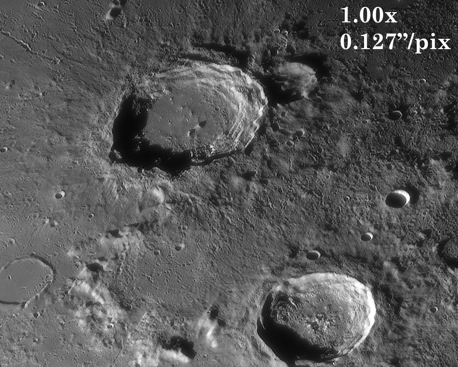

« Ответ #15762 : 23 Ноя 2017 [01:57:22] »
Небольшую часть сессии 9.11 я посвятил выяснению как глубока кроличья нора предельного разгона для нового сетапа.
Краткая предыстория: комбинация трубы С14HD и камеры QHY5III178M подбиралась таким образом чтобы обеспечить оптимальный, по моим прикидкам, масштаб в прямом фокусе, без использования ЛБ.
По калькуляции он получается 0,127"/пиксель.
Но теория теорией а окончательный ответ на этот вопрос может дать только практика.

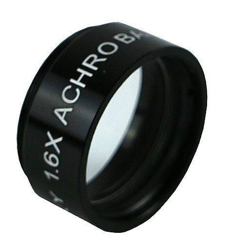

Для этих целей была приобретена вот такая безвтулочная ЛБ 1.6х
которая при накручивании на нос камеры тормозится и выдаёт увеличение (посчитано измерениями после съёмки) 1.34х и масштаб 0.094"/pix
На астрофесте я лично интересовался у Питча на каком масштабе он снимает на С14 и он сказал как раз таки 0.10"
Но это планеты, с Луной по идее нужно чуток поменьше брать.
Был отснят один и тот же участок в одно и то же время. Сиинг в р-не 8-рки, фильтр 610RG (лучше было бы использовать bandpass для эксперимента, потом уже сообразил)
Гифка из кропа результата ниже.
Здесь вариант 1,34х представлен в 100%, а прямой фокус смасштабирован (апскейл) до его размера.
В принципе, особых изменений не видно. Но всё-таки меня терзают сомнения, наблюдается ли некоторая разница или нет.
Учитывая опыт коллег это не удивительно, для такой апертуры такой разгон видимо за пределом.. С дивана красиво а у монитора уже не очень.
Кто хочет присмотреться и прокомментировать велком. На бОльшие шумы при 1.00 не обращайте особого внимания - это следствие масштабирования в плюс.
И, ещё интересный момент - я не наблюдаю появления дифракционных "спецэффектов", которые обычно сопровождают чрезмерный разгон..
Хотя может тут они проявляются несколько иначе чем на С11.
Или же мы просто упёрлись в текущий сиинг..? Может попробовать взять меньше в стек..
В любом случае вариант с ЛБ хорошо пойдёт на съёмку планет.
А достигать бОльшего разрешения буду пробовать используя зелёный CCD фильтр, в зелёном такой скоп сведён идеально.
Теоретически, использование зелёного, по разрешению эквивалентно приросту апертуры на 15%.. наверное), теперь дело за сиингом..
Upd: если интересно как выглядит весь кадр в масштабе 1.34х, выложил его в более мягкой обработке:
Тыц
