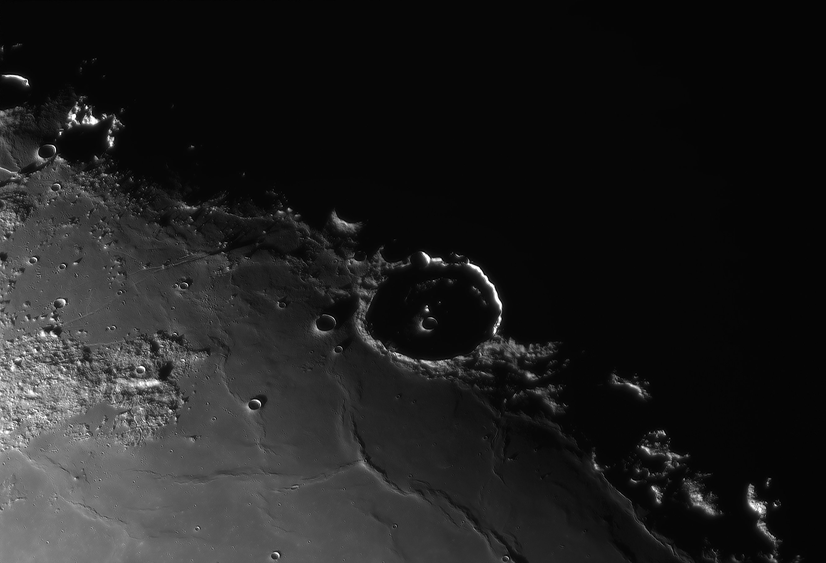

« Ответ #15724 : 11 Ноя 2017 [13:10:28] »
Пример вытяжки из терминатора.
"Космическое ухо" (на самом деле местность окружающая кратер Каррель/Carrel - в другом освещенни не видна)
Немного косметики для удаления артефактов и высветления теней от пиков.

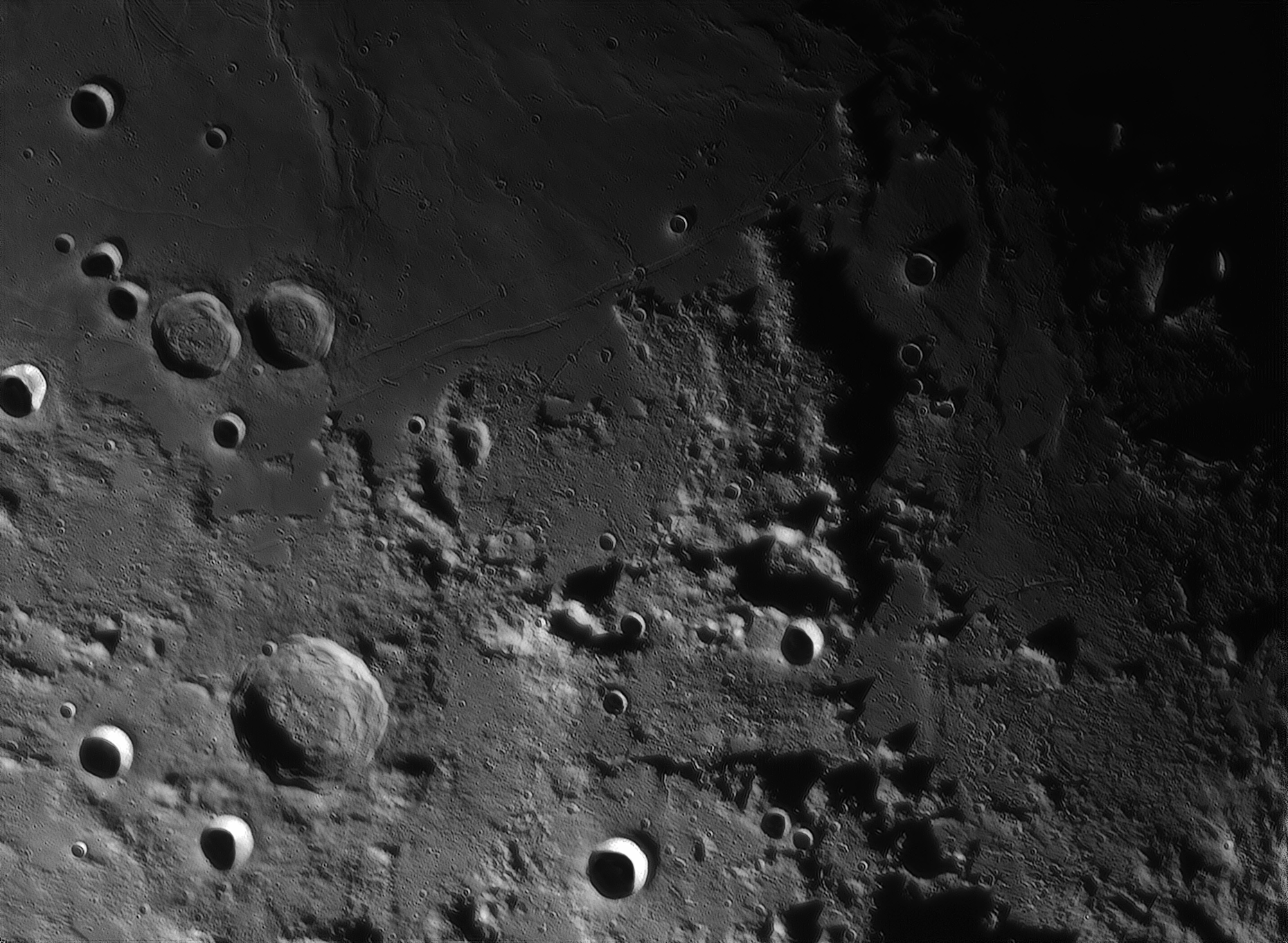

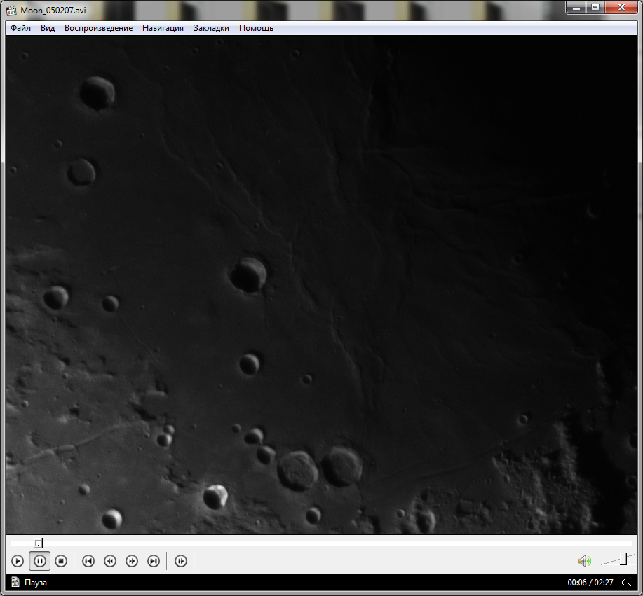

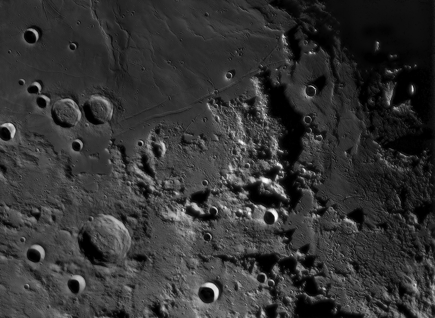

« Ответ #15729 : 12 Ноя 2017 [21:24:03] »
Затопленный Морем Спокойствия большой древний кратер Ламонт в котором находится гравитационная аномалия.
Очень интересный и довольно редко снимаемый объект.
Пришлось применить HDR.
На исходном ролике почти ничего не видать.
60%:
60% в отдельном окне
В 100% масштабе получилось вполне себе смотрибельно:
100% в отдельном окне
В сложении тут 1500 кадров из 6200, можно конечно брать больше но тут уже такой тонкий баланс между шумом и деталями...
В прошлом году также удалось снять Ламонт на С11, с гораздо меньшим успехом (сиинг был не фонтан)
Критика приветствуется, что-то кажется я переобработал чуток.

« Ответ #15730 : 12 Ноя 2017 [21:27:01] »
Какая критика? Это полный восторг  :) Лунный Х ещё бы поймать.

« Ответ #15731 : 12 Ноя 2017 [21:55:58] »
Покритиковать всегда можно. Каемочки в кратерах что-то совсем разгулялись. На терминаторе черные пятнышки зонами, явные артефакты, рядом зоны светлых штрихов. Видно мало кадров из этих зон пошло в сложение, отсюда шум. Светловатая полоска, уходящая глубоко в тень. Это на 100%, но все равно 100% интереснее. Атмосфера неплохая, но бывает и лучше, так что можно рассчитывать на большее.

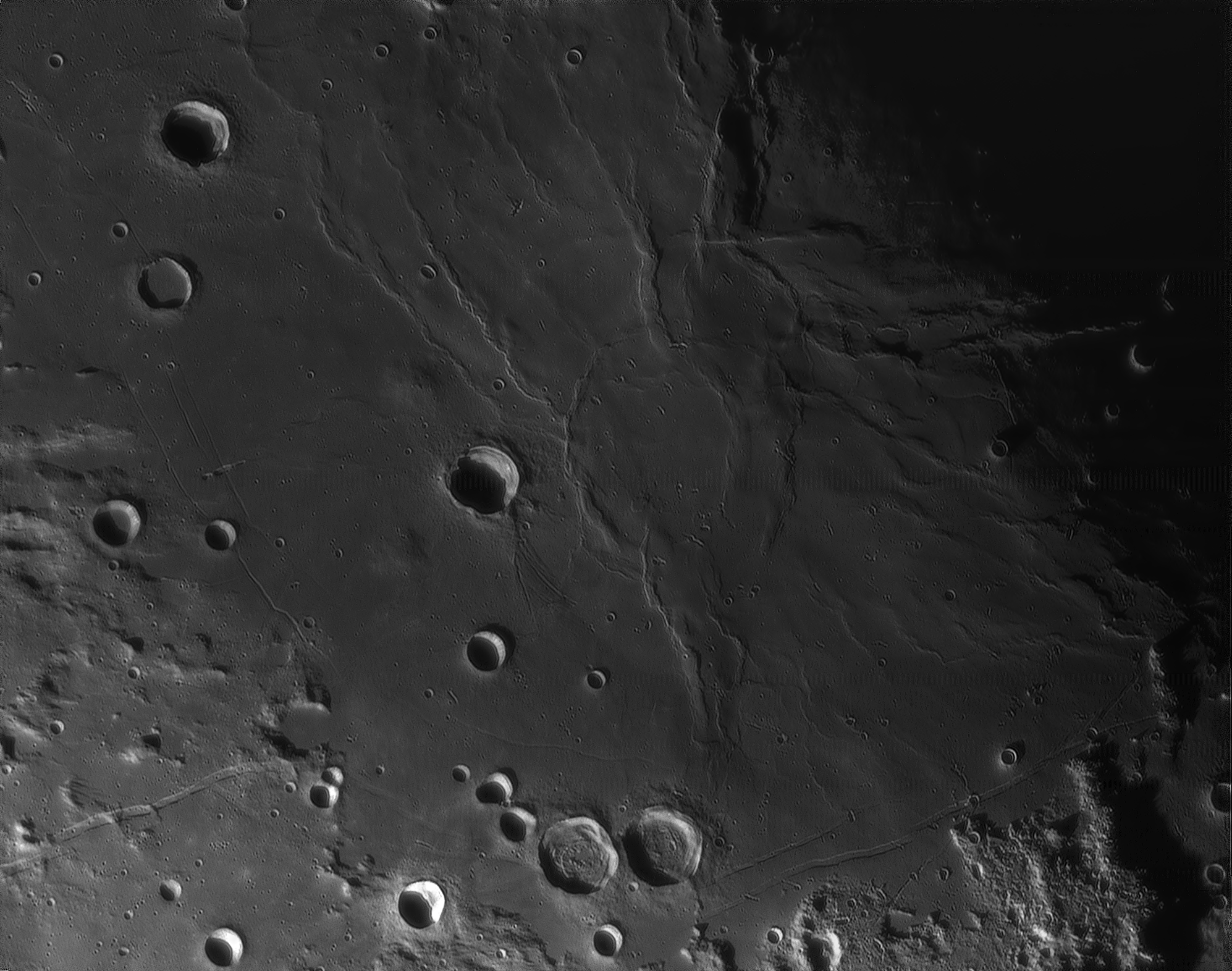

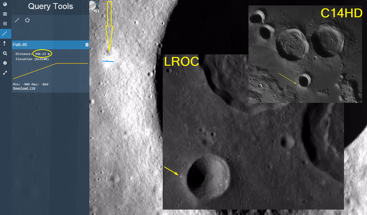

  • Сообщений: 6 257
  • Благодарностей: 1112
« Ответ #15737 : 14 Ноя 2017 [00:49:46] »
Следующая картинка чуть южнее предыдущей.
Какого-то особого сюжета нет, но рассматривать интересно.
Самый большой кратер на ней - Деламбр. Справа внизу - начинаются предгорья Теофила..
Также она отличается от предыдущей тем что сиинг тут на пол-балла повыше, 7 точно есть,можно спокойно смотреть 100% масштаб.
Я попробовал оценить минимальный диаметр кратеров которые удалось зафиксировать, используя каталоги LROC - осторожно предположу что 350м.. Результаты расследования под спойлером.
Под вторым спойлером HDR-вариант для тех кто хочет "пошарить фонариком" по терминатору.
80%:
80% в отдельном окне

« Ответ #15738 : 14 Ноя 2017 [15:37:53] »
Эх, после таких снимков и не знаю как свою мазню выкладывать  :'(
Ну да хоть покритикуйте....
Утро 09.11.2017 уже почти на светлом небе. Ньютон 150/1200, 25 фильтр, ASI178MC-C, барлушка НПЗ. 750 из 3000, PIPP, AS!3, AstraImage, PS. Кроп, 50%

Оффлайн serega2007
  • Сообщений: 67 114
  • Благодарностей: 1127
    • Сообщения от serega2007
« Ответ #15739 : 14 Ноя 2017 [15:41:37] »
     Оч хор  !!!
До встречи на Астрофесте !
                                            Серега .
