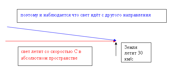

Разница между СТО и Ньютоном в приложении к аберрации нарисована ниже:
Видите, за три копейки все расчёты, почти в уме (переводил радианы в секунды на компьютере) ! :)
Простите я не уловил хода Вашей мысли.
Аберрация это наблюдаемое явление.
Если расчёты по Ньютону (вагончики, капли) дают не точное соответствие наблюдениям, а расчёты по ТО дают более точное соответствие наблюдениям - это одно дело.
А когда Вы путаете до релятивистское объяснение аберрации с релятивистским это совсем другое.
Верхний рисунок -- это вектор скорости света в неподвижной ИСО. Его длина равна С.
Следующий рисунок -- это векторный расчёт скорости света из ИСО связанной с землёй. По правилам Ньютона мы просто векторно прибавляем к С скорость Земли, которую я обозначил Е. Для расчёта угла аберрации нужно взять арктангенс Е/С, поскольку треугольник прямоугольный, прилежащий катет (длинный) равен С, а противолежащий (короткий) равен Е.
Классика это вот это.
почти то же что и у Вас, но немного по другому. Земля и фотон встречаются в данной точке. Если бы кто-то стоял в этой точке неподвижно, то для него свет бы так и шёл с направления красной стрелки. Но для того кто движется на Земле свет виден в направлении синей стрелки. Сложение векторов по Галилею-Ньютону. При этом по Ньютону скорость света при ударе о глаз землянина будет выше С. И я согласен с тем что Вы написали про расчёт величины угла. Гипотенуза получилась из сложения катетов.
Теперь разбираемся дальше
Наконец, третий рисунок -- это расчёт по правилам СТО. Разница только в том, что скорость света не меняется. То есть, длину С имеет теперь не катет, а гипотенуза. Чтобы рассчитать угол, нужно брать не арктангенс, а арксинус от Е/С.
Итак Эйнштейн говорит что скорость света всегда С.
Хорошо. Вот только непонятно, что тут у Вас за длинный катет? Откуда он взялся? Откуда взялся угол?
Ну, прекрасно. А теперь разместите в точке приёма телескоп с водой.

Фотон проходит растояние S со скоростью С (где С скорость света в воздухе). Труба за время S/C сдвигается со скростью V. Так как фотон летит прямолинейно, на рисунке сверху вниз, а труба движется слева на право получается что фотон двигаясь сверху вниз не отклоняется от линии по центру трубы.
Если в трубе будет вода, то фотон будет двигаться сверху вниз с меньшей скоростью. В результате того что труба продолжает двигаться со скоростью V, фотон отклонится от линии проходящей по центру трубы.
И не надо прятаться за преломление света.
Это понятно?
Или Вы по прежнему продолжаете считать физиков 19 века идиотами во главе с Эйри? Для чего по вашему Эйри делал этот эксперимент? Почему ожидали что угол аберрации изменится?
Оффлайн dims
  • Сообщений: 11 735
  • Благодарностей: 124
    • Skype - virafon
    • Сообщения от dims
    • Мой блог
Re: Кеплер, Ньютон, Эйнштейн и аберрация
« Ответ #38 : 08 Июн 2011 [16:59:07] »
Вот вам рисунок.
Рисунок неправильный, я уже это говорил.
можете считать что жёлтый кружок это вами любимые вагончики, смотрите и разбирайтесь.
Ну так вот и непонятно, почему вагончик должен врезаться в стенку тоннеля. Вагончик умнее света?
Не только с меньшей скоростью, но ещё и вправо. Потому что он врежется в водяную массу, двигающуюся вправо. По вашему, масса воды, которая движется со скоростью 30 километров в секунду всего лишь замедлит свет по вертикали!? С какой это стати!?
Если он не отклоняется в системе отсчёта, связанной с телескопом, то не отклонится и в других системах, потому что раздвоения реальности не бывает.
Давайте не будем валить с больной головы на здоровую. Я переслал Вам цитату Галилея от 1624 года. Это как раз Вы утверждаете, что Эйри этого не знал. Но на самом деле этого не знаете Вы, а Эйри это знал и проверял другое.
Эйри работал в 19 веке, а Вы пока что ещё 17-й не освоили. Вот когда сумею убедить Вас освоить 17-й, потом, может, и про 19-й расскажу :)
