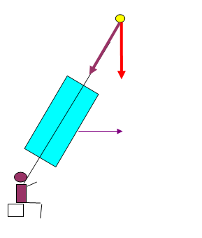

Вот на рисунке, Эйри направил телескоп на звезду. Для него, свет движется вдоль оси телескопа. Так как он направил телескоп на звезду.
Но Эйри живёт в 19-ом веке, он ещё не слышал про теорию Альберта Германовича. Он живёт в абсолютном пространстве Ньютона и знает принцип Галилея. Поэтому он догадывается что с точки зрения наблюдателя неподвижного относительно Солнца (это мы смотрящие на рисунок) он движется вправо а свет падает вниз, но в результате сложения векторов он лично увидит что свет идёт по оси телескопа. И поэтому не заморачивается на предмет преломления света.
Но ещё Эйри соображает что для неподвижного наблюдателя скорость света двигающегося вниз на рисунке в воде замедлится - объясняю для Димса - и значит длина стрелочки вниз станет короче, то есть длина вектора изменилась, значит изменится результат сложения векторов, значит вишнёвая стрелочка уже не будет направлена вдоль оси телескопа, это означает что изменился угол аберрации для человечка у телескопа.
Но этого в природе не происходит.
И есть два объяснения. Одно Эйнштейна, другое Френеля.
По Эйнштейну Земля неподвижна и свет просто идёт по вишнёвой стрелочке от источника (изменение скорости наблюдателя изменяет пространственно временной континуум, в котором после изменения источник света находится уже в другом месте - аберрация, эллипс звездочки на небесной сфере).
По Френелю Земля увлекает эфир. Некий слой эфира. Сложение векторов происходит на границе увлекаемого эфира и мирового. Далее световая волна уже идёт в неподвижном для наблюдателя эфире, увлеченном Землёй, по вишнёвой стрелочке (на рис.). Прямо и никуда не сворачивая.
Он направил телескоп на видимое изображение звезды. Поэтому, свет идёт по оси безводного телескопа по условию задачи.
Нет, Эйри проверяет другое. Вы просто не разобрались.
Представим, что вместо света у нас вагончики (или пули). Итак, по построению, пустая труба направлена так, чтобы вагончики ехали (а пули летели) вдоль оси трубы. Теперь заполним трубу какой-то средой, которая замедляет вагончики (или пули). Ясно, что с точки зрения Эйри они всё равно будут двигаться по оси трубы, только замедленно. Ибо с чего им отклоняться в сторону? Среда их просто замедляет.
Спасибо, конечно, огромное. Но мы-то вместе с Эйри соображаем ещё и другое: поскольку раздвоения реальности не бывает, то для неподвижного наблюдателя, скорость света, пуль и вагончиков, должна в среде не просто уменьшиться, как это кажется движущемуся наблюдателю, но и отклониться вправо, чтобы не врезаться в стенку трубы. Мы с Эйри это прекрасно понимаем, так как это следует из принципа Галилея, который нам с Эйри прекрасно известен. А вот до нашего знакомого Петровича это до сих пор не доходит. Он как слышит слово "свет", так его сразу клинит на светлом образе другого нашего знакомого, Эйнштейна. В результате он ничего не может понять!
Причём не только для света, но и для пуль и вагончиков. И мы с Эйри это прекрасно знаем.
Они про другое, Вы не разобрались.

Так я ведь уже писал – Вы считаете, что скорость распространения света в воде уменьшилась «вниз» и осталась прежней «в бок».
Так уже писал, что увлечение света водой "в бок" проверялось. Физо провёл опыт. Увлечение света водой недостаточно для того чтобы аберрация не менялась.
   На приводимом Вами рисунке с двумя телескопами телескоп движется относительно воды
Нет. Телескоп заполненный водой неподвижен относительно этой воды. Вода вместе с телескопом двигаются вправо. Свет летит вниз (и как доказал Физо, чуток смещается водой вправо). Но скорость света вниз уменьшилась, и сложение векторов движения телескопа и света уже не даёт прежний угол наклона.
Видите ли, свету пофигу есть телескоп или его нет, а также куда его направили. Ему на это наплевать. Свет идёт вниз (с позиции наблюдателя неподвижного в Солнечной системе). И Эйри направляет телескоп так, чтобы фотон летящий строго вниз и ось телескопа, двигающегося вправо, были в одной точке пространства.

Если Физо померил увлечение поперечным потоком, то полученное значение должно в точности соответствовать необходимому для аберрации.
скорость света в воде 225 056 км/с
скорость света в воздухе 299 700 км/с
скорость Земли 30 км/с
Следующий рисунок -- это векторный расчёт скорости света из ИСО связанной с землёй. По правилам Ньютона мы просто векторно прибавляем к С скорость Земли, которую я обозначил Е. Для расчёта угла аберрации нужно взять арктангенс Е/С, поскольку треугольник прямоугольный, прилежащий катет (длинный) равен С, а противолежащий (короткий) равен Е.
Наконец, третий рисунок -- это расчёт по правилам СТО. Разница только в том, что скорость света не меняется. То есть, длину С имеет теперь не катет, а гипотенуза. Чтобы рассчитать угол, нужно брать не арктангенс, а арксинус от Е/С.
Поскольку скорость Земли намного меньше скорости света, то Е/С очень мало
Видите, за три копейки все расчёты, почти в уме (переводил радианы в секунды на компьютере) ! :)
Физо, обнаружил, что фактически увлечение составляет
то есть, меньше, чем должно быть по Ньютону. Петрович путает этот факт с тем, что увлечения, якобы, не хватает для аберрации.
Чтобы угол аберрации остался неизменным надо чтобы свет увлекся водой вправо где-то на 7,5 км/с, для "неподвижного" наблюдателя. Что будет равнозначно уменьшению скорости Земли до 22,5 км/с.
По какой формуле считать поперечное увлечение света?
