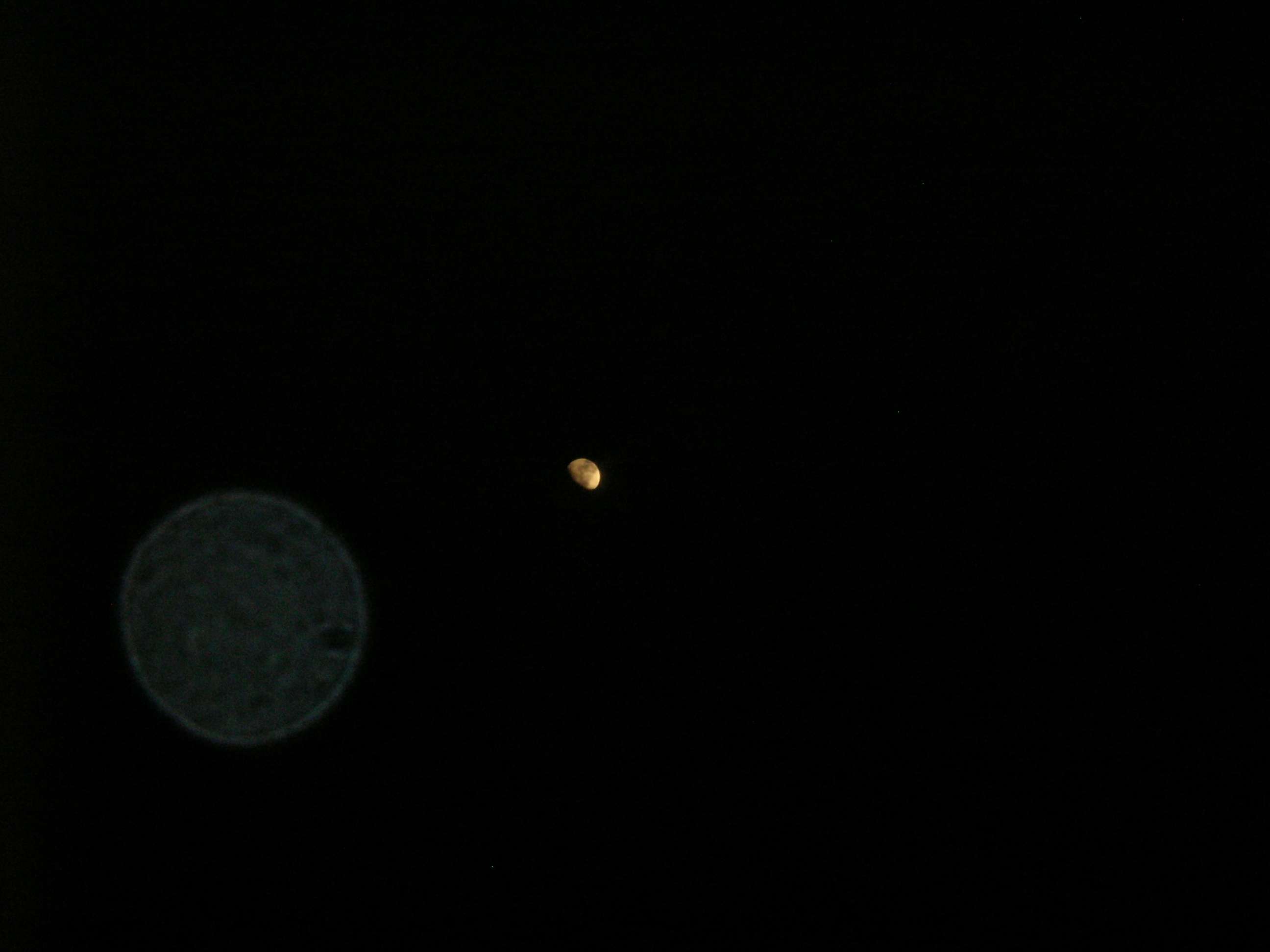

несколько дней назад фоткала луну, сегодня стала просматривать фото и там какой-то круг, я так и не поняла что это такое, откуда он взялся!  :o Вот фото
Это блик на оптике фотоаппарата.

я вот тоже об этом думала, но вот такой ровный и круглый?
Погуглите на тему бликов на оптике, найдете множество подобных фото.  ;)

Это не блик. У вас видимо вспышка сработала в темноте, свет попал на пылинку, которая находилась вблизи камеры, поэтому она вышла сильно расфокусированной. На английском это называется orb. Забавно, что на это явление обращают внимание всякие исследователи паранормального  :)
Утверждается, что эти круги якобы перекрываются далёкими объектами, чего быть не может по геометрическим соображениям.

Это не блик. У вас видимо вспышка сработала в темноте, свет попал на пылинку, которая находилась вблизи камеры, поэтому она вышла сильно расфокусированной. Круги внутри - дифракционный эффект. На английском это называется orb.
Тоже об этом подумал, но решил что бы фотограф использовал вспышку при фотографировании Луны?! Так что списал на блик. :)

Да, опытный фотограф выключит вспышку, когда будет делать такое фото. Но он и подобный вопрос задавать не будет :)
Безусловно. Только, судя по тому, как вышла Луна, я подумал что фото скорее всего было выполнено без вспышки...

Кстати, Там в EXIF в файле всё есть.

Из комментаторов никто не прав до конца. На самом деле было все так: вспышка бликанула (свет ее отразилася то исть) от яркого точечного объекта, скорее всего капельки тумана, может быть - песчинки, стекляшки (это я обобщаю - в данном случе, конечно, капелька) и т.п. Но не простой пылнки -  альбедо мало. А уже вот это отражение дало на поверхности линзы блик. Это еще оптика плохая. В объективах с более просветленной оптикой летающая тарелочка бы была с сложной внутренней структурой
Всё так, спору нет. Под пылинкой конечно я подразумевал любой объект вблизи камеры, отразивший свет вспышки.
Что значит "отражение дало на поверхности линзы блик"? Я утверждаю, что это именно прямое расфокусированное изображение объекта, а не ложное (блик и т.п.)
Elenita, вы собственно можете легко повторить Ваш опыт, поснимав со вспышкой во время дождя, снега, в запылённом помещении (от пыли такие вещи тоже заметны, когда темно в помещении).
А может насекомое какое пролетало, но не суть важно :)
Вы утверждаете, а я эксперементировал. Доказывает, что это внутренний блик (на поверхности линзы) уже то, что диаметр кргуа не зависит от расстояния до объекта (дождинки).
А вот это уже называется -  отмахнуться от рассмотрения вопроса по существу, выдав первое попавшееся объяснение. Типично для верующих антиуфологов :)
Насекомые - это "шнеки"  небезизвестные.

Вот на вскидку - одна из фоток: четко видны и сами бликующие объекты (внизу, яркие точки на инструментах) и блики в линзах (вверху)
Как вы определили, что не зависит в данном случае? По виду круга? Те круги, о которых я говорю, выглядят иначе?
Это другое, я знаю как они выглядят.

Предлагаю вам переделать опыт. Использовать внешнюю вспышку, вдали от камеры и подсветить удалённые объекты, даже ещё ярче получится. А на самой камере вспышку отключить, чтобы исключить подсветку близких объектов около объектива. И посмотреть будут ли эти блики-круги на фото.
И всё же интересно, расскажите как мог возникнуть тот круг при фотографировании Луны по вашей версии.

А вот блики в линзах на настоящем объективе (не мылдьнице), видна внутренняя структура. Источники - свечки чуть ниже.
Делал, делал :)
