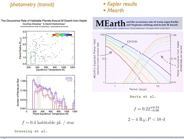

WASP-80b оказался теплым юпитером у красного карлика. Всего лишь второй такой случай после Kepler-45b (KOI-254b).
А так при всем обнаруженном обилие транзитных планет у красных карликов Кеплером другим обзорам такие планеты даются с огромным трудом.
1) MEarth открыл в первые месяцы работы GJ1214b и с тех пор спустя 3 года ничего больше обнаружить не удалось с помощью 8 роботизированных телескопов у 2 тыс. северных М карликов.
 И даже при одном обнаружение делается вывод об огромной распространенности таких планет.
http://www.mpe.mpg.de/events/ropacs-2012/Talks/Bonfils.pdf
Поэтому сюдя по последней конференции европейцы все таки решили серьезно обнаружить небольшие транзитные планеты у красных карликов
