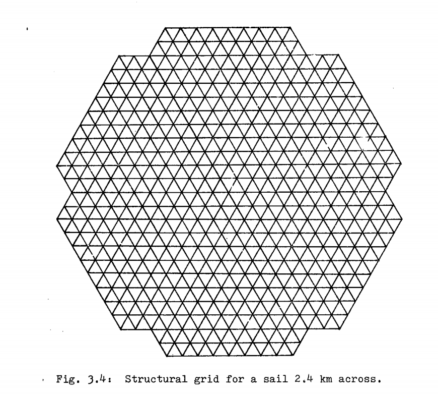

На самом деле технология производства УЛЬТРАТОНКИХ супер-парусов была разработана Дрекслером еще в 1976-м году. Он предлагал паруса изготавливать и ставить прямо в космосе, на орбите. При этом всё оборудования для производства КВАДРАТНЫХ КИЛОМЕТРОВ таких парусов должно было поместиться в отсек проектировавшегося тогда шаттла.
Я уверен, что столь длительный неуспех - это всё тот же самый ПАССИВНЫЙ (неосознаный) саботаж космонавтики продолжавшийся пол века гиперглобализации. Любой сколько-нибудь реальный прогресс в космосе был ЗАМОРОЖЕН на пол века. Ну а теперь начинаетя лёгкая "оттепель". Все "новые" идеи - капитально заброшенные старые.
Кстати, Дайсон, заговорил о неповоротливости и костности NASA еще в конце 1970х. И именно в связи с тем, что они похерили замечательные проекты парусников к комете Галея.
Гелиогиро, был замечтельный проект!
Ну а сейчас собираются вот посылать целую флотилию вот таких парусов на 650 а.е. для съемки экзопланеты через гравлинзу крупным планом.
И нафига нужно было жевать сопли пол века? Дебилы думали власть над миром установить? Под видом ради мира во всём мире? Так всё равно не получилось и не получится никогда.
