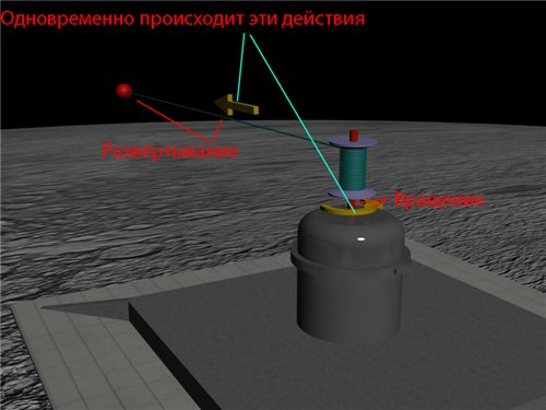

Трос на рисунке должен идти не на ось вала, а на конец рычага. Иначе тангенциальное ускорение не возникнет. Заманчиво вместо рычага использовать катушку - механизм проще и надежней.

Как тут сказали мне угол между тросом и стержнем должно быть 90 градусов, в принципе это будет похож на руку человека который вращается и тянет (именно тянет) за собой длинную веревку :)
Не должен. Если трос не направлен вдоль радиус-вектора, соединяющего ось и конец троса, то всегда возникнет сила, ускоряющая (или замедляющая) трос.
Да, если катушка будет достаточно толстым то его радиус будет играть роль стержня и таким образом трос не будет прикреплен непосредственно к валу
Нууу....в принципе ведь тоже самое сказали тут :) тот стержень (НЕпараленый к тросу) явно поможет в этом деле......

Короче говоря можно в общем смысле сказать что если с самого начала вращать катушку и одновременно развернуть трос то тогда трос не завернется вокруг вала двигателя:
И думаю что тот стержень тоже поможет :)
