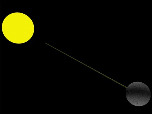

Оффлайн MARS9Автор темы
  • Сообщений: 649
    • Сообщения от MARS9
Re: Как вращать трос в натянутом состоянии
« Ответ #86 : 22 Мар 2011 [20:07:44] »
Дрюша
Я уже предлагал использовать длину троса 50-100 км. Тогда и прицелиться можно по-человечески, и ускорения - не такие уж и дикие...
Да, если длинна троса будет больше (то есть радиус воображаемого кругу) тогда ускорение на конце троса будет меньше, но как я вижу это никак не влияет на вопрос о прочности троса, он (длина) больше или меньше все равно....
Птыц
Пусть трос будет одинакового сечения по всей его длине. Масса запускаемого груза много меньше массы троса. Длина троса меньше размеров Луны. Тогда, удельная прочность материала, из которого изготовлен трос, должна быть больше половины квадрата скорости на конце троса, т.е. σ/ρ>V2/2.
Здесь σ/ρ – удельная прочность, σ – предел прочности на разрыв, ρ – плотность материала троса, V – линейная скорость на конце троса.
Интересно :) щас буду вычислять и вы скажите я прав или нет
Допустим что мы взяли Углеродные нанотрубки, удельная прочность у них-46 268 (в kN·m/kg, я правильные единицы выбрал? Думаю что СИ систему нужно использовать и путаница не будет). Скорость пусть будет 3 000 м/сек. Тогда: на правом стороне уравнение будет 9 000 000/2 а на левом как сказали 46 268.....или 46 268 000?  ::)
И как ваша формула σ/ρ>V2/2 называется? Где о нем можно прочитать?
Предел прочности на разрыв это не повысит, а скорее понизит. А предел текучести при изгибе мал. (Даже ребенок может сломать ветку, но оторвать ее сможет не всякий чемпион.)
Это почти ответ на один вопрос которого я хотел решать :) вот он:
Допустим что у нас есть Луна поверхность которого всегда смотрит на Солнце (сейчас он постоянно смотрит на Землю) и вот на его экваторе мы вертикально положили стержень который точно направлен к Солнцу и его длина (или высота) составляет 100 миллион км, то есть 2/3 от расстояние от Земли до Солнца. На его конце (который будет на 50 миллион км от Солнца) притяжение от Солнца будет 9 раз больше (сила гравитации же увеличивается при уменьшении дальности в квадрате). Если мы знаем все характеристики этого стерня (масса, толщина, параметры его материала) то как можно вычислять сможет ли солнечная гравитация (или приливные силы) его разорвать или нет?
И настолько я понял предел прочности и предел текучести это совсем разные вещи?  Есть данные о последнем?  8)
