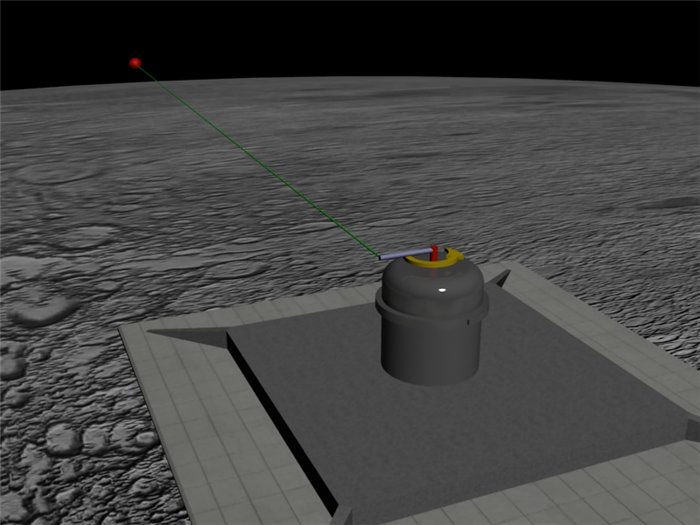

В принципе у меня возникла такая мысль:
Вот вспомним Космический Лифт, что у нас там? Растянутый очень длинный трос который не падает на Землю и/или не завертывается вокруг Земли? Именно этого я хочу добиться и мне кажется что это можно если в самом начале вращать (электромотором конечно) того бобину (или веретено, даже не знаю какое слово выбрать, главное тут то что длинный трос куда-то нужно сначала положить, это может быть просто ящик но мне кажется что проще всего завертывать трос на бобину как обычную нить на катушке) и одновременно выстреливать (с помощью ракетных двигателей) трос (с сферой). Идея заключается в том что если у "свободного" (в кавычках потому что там же собственно говоря будет какой-то груз) конца троса уже будет какая то угловая скорость (наряду с линейным) то трос будет наверняка в натянутом состоянии и/или по крайней мере она не будет завертываться вокруг вала двигателя? Что скажете? Ведь трос Космического Лифта потому и будет в натянутом состоянии что Земля (вал-в моем случае) ведь вращается.......и его будут уравнивать гравитационные и центробежные силы :)
Diletant
Раскрутить трос принципиально просто. На валу двигателя рычаг (как на третьем рис.) перпендикулярно валу.
Как на этом рисунке?
Трос пропускаем вдоль рычага и прямо у конца рычага к тросу цепляем груз
Я не уверен что пропускать, то есть двигать еще один (начальный) конец троса было бы хорошо, просто для этого нужны будут еще дополнительные механизмы, думаю что проще будет если начальный конец троса будет прикреплен к валу....
« Последнее редактирование: 05 Мар 2011 [18:41:16] от MARS9 »
Оффлайн Diletant
  • Сообщений: 958
  • Благодарностей: 12
    • Сообщения от Diletant
Re: Как вращать трос в натянутом состоянии
« Ответ #25 : 09 Мар 2011 [18:13:57] »
Шикарная картинка! Искренне завидую, кто такие умеет делать.
Как раскрутить уже вытянутый трос, я не знаю. А механизм вытягивания троса простой. Рычаг в виде трубки. Лебедка с тросом внутри корпуса. Тут еще веселая идея в голову пришла. Чтобы грузы с Луны на Землю зашвыривать, трос можно не останавливать, а прямо на ходу цеплять карабином у конца рычага и дистанционно отстегивать уже у красного грузика.
Что касается космического лифта, не думаю, что получится трос с Земли поднять. Скорей всего придется опускать с орбиты.

Diletant
Это сделано в Autodesk 3ds Max, нечего особенного :)
Вытягивать, то есть развернуть трос это не трудно-тут можно и обычные ракетные двигатели использовать :) полетит двигатель и возьмет за собой один конец троса, вот и все :) вопрос в том-как вращать УЖЕ натянутый трос так чтоб она не завернулась вокруг вала двигателя который и вращает его....
Как будет построен Космический Лифт (если вообще будет построен конечно) это другое дело и это собственно говоря уже чисто техническая проблема, когда я написал это:
Я имел в виду что из-за этих причин и тот трос НЕ будет завертываться вокруг вала двигателя и провел параллель с Земным космическим лифтом :) думаю что аналогия верная. Другое дело как в практике лучше построить космический лифт....
