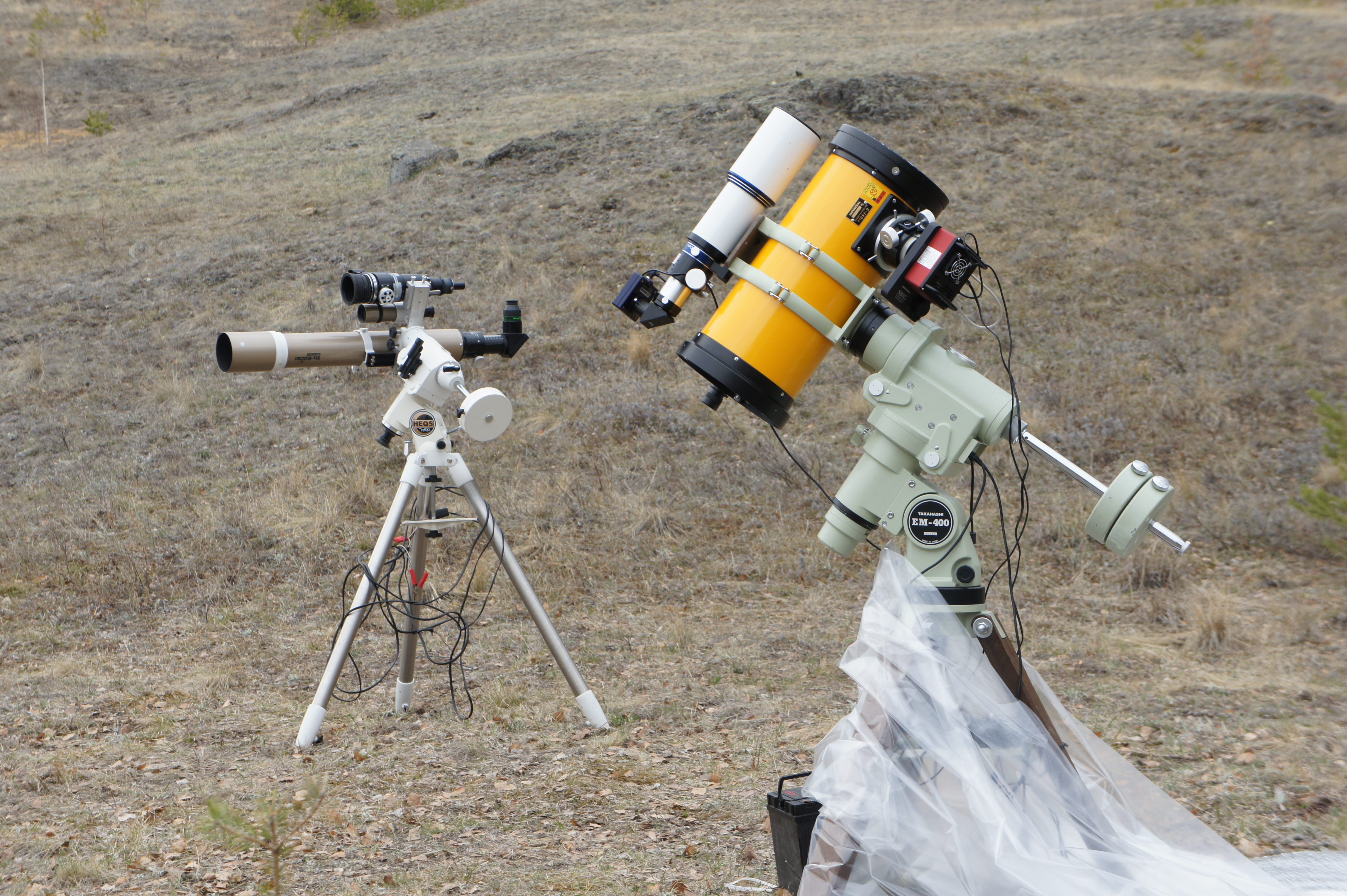

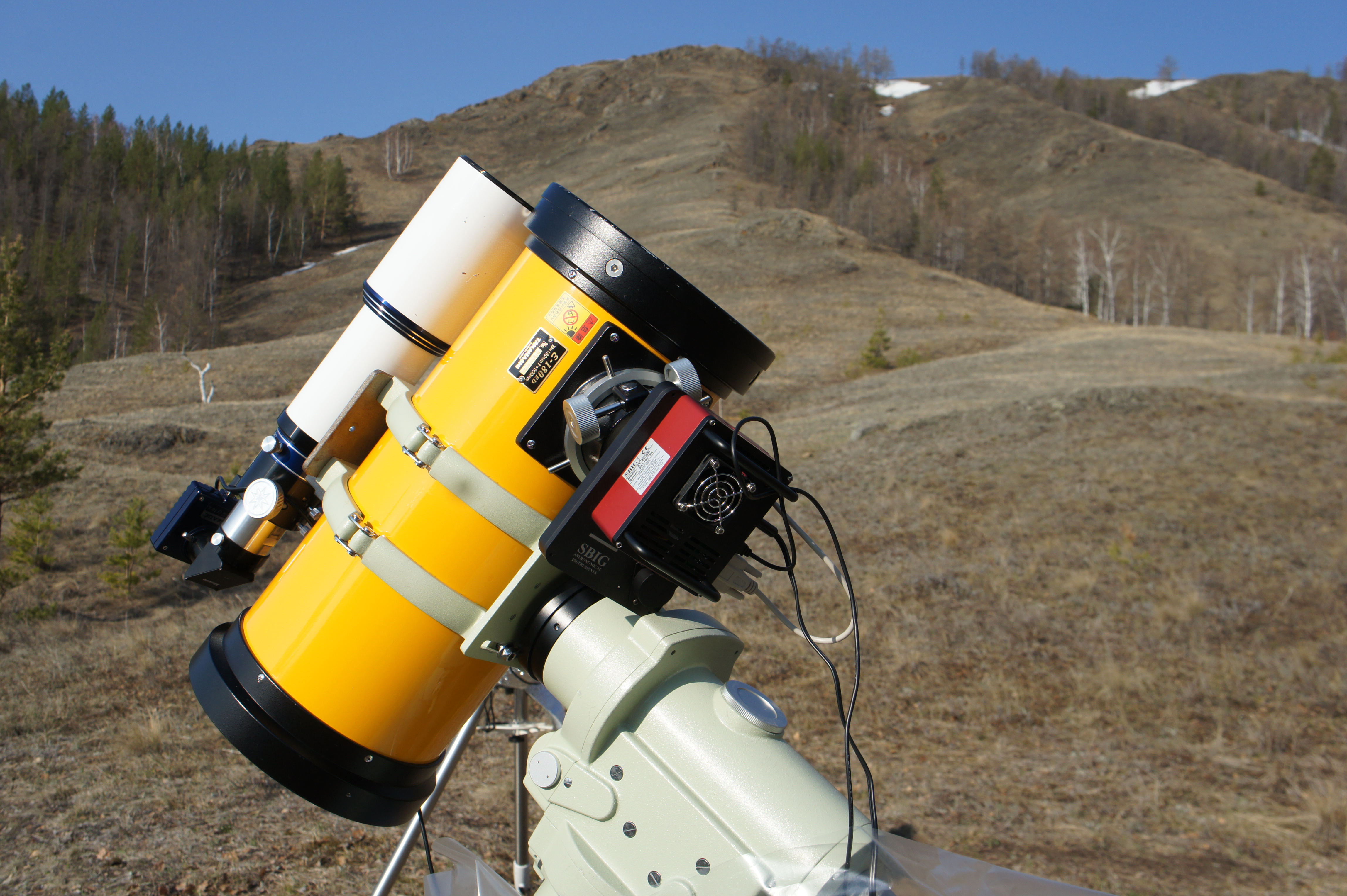

В этом году снимаю на NEX-5 на астровыездах и в походах. Пользуюсь внутрикамерными ХДР и панорамой. Перед разъездам по домам - переписываю несколько гигабайт снимков на ноутбуки/флэшки приятелей. Все довольны. С зеркалкой Кэнон 40Д я такого не мог себе позволить...
