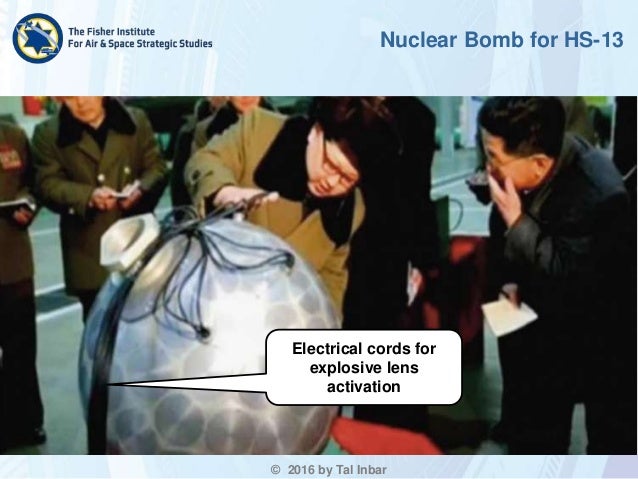

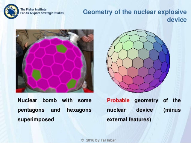

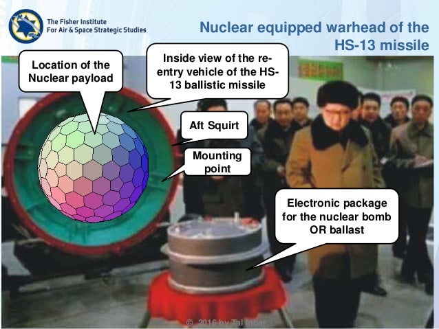

« Ответ #6447 : 25 Сен 2017 [01:44:33] »
Я раньше обещал что скоро появится реинжениринг северокорейского устройства? Вот первые ласточка:
А вот и три-дэ-модели. Тоже предсказывал.
Интересно, будут ли внутренние детали?
  • Сообщений: 11 004
« Ответ #6448 : 25 Сен 2017 [02:23:05] »
Ну все.Теперь дело осталось за ходовыми испытаниями.
