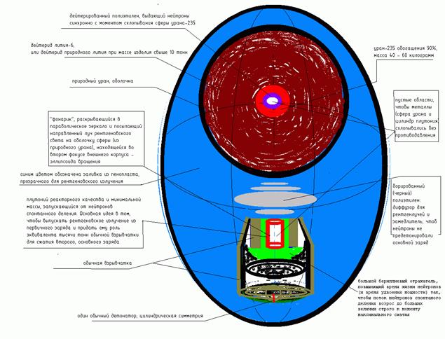

А какая кстати задача? Защитить детали он паразитного рентгена или преобразовать его энергию во что-то полезное?
Только защитить. Какая к черту польза от паразита?
Не, гнилая идея с самого начала. Хотя я видел многие бросились на нее, даже "диссертации" начали писать. Мол, вот вам революционно-новый двигатель. Какой он к черту новый? Я уже сказал выше. Это возврат к "Гелиусу". Первоначальной идеи всей этой эпопеи с использованием энергии ядерного взрыва для ракетного движения:
Но там хотя бы взрыв был в круглой камере. То есть использовалась вся энергия вспышки. А та энергия, которая отразилась от стенки, попадает на противоположную стенку и таким образом рано или поздно утилизируется.  На  плиту же "извращенного Ориона" (с движущим аблятом) попадает незначительный процент от энергии рентгеновской вспышки (обычно говорят о 10%). И потом с этого пробовать что-то получить?
Ерунда! Во всяком случае я не вижу смысла выделки с этой овчинки.
Честно говоря втором в части межзвёздного Ориона заниматься вообще смысла нет. Стоит использовать только образующуюся плазму (для её утилизации плита-толкатель - плохое решение, плазмой лучше управлять магнитными полями). Даже с учётом потери 80% энергии оставшийся 1 кт/кг (вместо исходных 5 кт/кг) - тоже не так уж и плохо.
Для межпланетных полетов - очень даже неплохо. Даже круто. Не зря на "Орионах" целые космооперные миры выстраивают (где "Орионы" ощетинились пушками). Но для звезд потеря 80% энергии…
Кстати, почему исходные 5 кт/кг? Насколько я знаю - 6. Папа Тейлор считал и сказал, схема У-Т больше не даст. Да и товарищи буржуи на всех своих графиках с ядерной ялдой ( yield),  границу возможного рисуют как 6 кт.
Давайте считать. 1 кт/кг это приведенная скорость истечения u=2 900 км/с. При Z=3 (масса запаса бомб в 3 раза больше массы пустого корабля) дельта v = 4 000 км/с. Делим пополам (ибо разгоняться и тормозить). 2000 км/с. На А.Центавре (4.5св.лет) через 670 лет  на Э.Эридан (11 св.лет) через 1645 лет.
Можно попробовать затормозить парашютом (допустим, хотя на таких мизерных скоростях это почти безнадежно). Тогда боНбы тратятся только на разгон. Тогда соответственно 337 и 823 года.
Попробуем большее массовое число.  Самое большое и все еще разумное Z=8. Тогда без парашюта мы у целей через 425 и 1038 лет, с магнитным чудо-парашютом 212 и 519 лет.
В принципе… (мы тут еще про эффект Оберта забыли)… Т Е Р П И М О…
Впервые эта идея с круглой камерой попалась мне в переводной литературе 60-х годов. Минус очевиден - используется далеко не вся энергия вспышки. Гамма, рентген, ультрафиолет и подавляющая часть ионного потока не отражаются, а поглощаются стенками. Грубо говоря, взрыв почти не создаёт реактивной тяги, а только равномерно портит камеру, где он случился. Я в какой-то теме рекомендовал "флегматизировать" такой взрыв, окружив бомбу большим баком рабочего тела, чтобы излучение поглотилось рабочим телом, а полученная более низкотемпературная плазма истекала потом через отверстие камеры как из обычного движка. :) Этакий компромисс между ситуацией, когда ядерная вспышка в вакууме только бесцельно греет, но ничего не двигает - и обычным ЖРД, который хоть и толкает, но с прохладцей.
Ну и неистребимые сложности с термостойкостью, вибростойкостью, прочностью и упругостью материала. Прямое соприкосновение стенок камеры с огненным шаром ядерного взрыва, да такое, чтобы шар спокойственно вытек наружу, а не разнёс их - это что-то ну очень тяжёленькое нужно. В исходнике кидались докритическими бонбами в чушку стометрового диаметра из чего-то вроде лобовой танковой брони.
