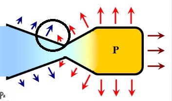

Во-первых на вашем рисунке в реакторе (то есть ЯРД) отсутствует КОНФУЗОР. Думаю вы даже не знаете зачем он. Верно?
А раз у вас нет конфузора за камерой сгорания НИКАКОГО ДАВЛЕНИЯ НА ДНО КАМЕРЫ СГОРАНИЯ выходящие в сверхзвуковое сопло газы ОКАЗЫВАТЬ НЕ МОГУТ.
Во-вторых. Дифуззор, сопло Лаваля или  сверхзвуковое сопло.  Это вторая часть любого теплового ракетного двигателя, на который выходящий газ оказывает давление. Стеклянный, железный. Не важно. Для того чтобы расширяющийся сверхзвуковой газ оказвал давление на срезе сопла Лаваля что должно быть?
Разность давлений в камере сгорания и на срезе сопла. Чем ниже давление на срезе сопла - тем выше тяга. Тяга только и возникает из-за этой разности. Давление газа при движении через нормаьный ЖРД или ЯРД (не суть) от камеры сгорания через конфузор (дозвуковое сопло) и диффузор (сверхзвуковое сопло) всё время падает до давления на срезе (в вакууме - ноль).
Что с давлением на срезе сопла в вашем случае?
 :D ;D :P
Почему вы не поняли где у вас ошибка? А вы вообще понимаете КАК работает обычный ЖРД или вообще любой ракетный двигатель? Каким боком туда "вставляется" цикл Карно? А ведь вставляется! Не может не вставляться! Машина же тепловая как не верти!
Совсем простой подход. Как в ЖРД-двигателе (возьмём его за парадигму) возникает РАЗНОСТЬ ДАВЛЕНИЙ, которая и создаёт тягу?
Подсказка. Начните с закона Бернулли.  При этом третья компонента (гидростатическое давление столба вас в нём не должно волновать, оно в данном случае отсутствует).
Но начинать надо вот с чего. В камере сгорания сгоревший газ создаёт чудовищное давление. Но это давление давит ВО ВСЕ СТОРОНЫ.
Как же получается так, что в ЖРД этот газ давит только в одну сторону и очень эффективно (до 70% и даже выше)?
Ну и совсем уже вам подсказка "в мурзилках":
Верхний путь (1, 2, 3) - неверный. Вариант 3 НЕ РАБОТАЕТ (вы не удержите давление в камере сгорания без одной стенки).
Нижний путь (4,5) - верный. Закон Бернулли создаёт "удерживающую" давление в камере сгорания "стенку" (конфузор плюс диффузор).
Слева - дозвуковое истечение, справа - сверхзвуковое.
У меня вопрос по поводу двух стрелок обведённых кружочком
Почему синяя стрелка длинее чем красная? Диаметр сопла у синей стрелки больше чем диаметр у красной - значит давление (сила) у синей стрелочки должно быть меньше, и она должна быть короче красной?
ps
Точнее сказать неэффективен - потому что нет высокой скорости, а m1V1=m2V2
« Последнее редактирование: 22 Июн 2024 [10:11:26] от petrovich1964 »
Я уже не помню почему так нарисовал. Возможно я и нарисовал их разным цветом, чтобы не приравнивать велечины к длинам?
Основная идея из закона Бернулли. Чем выше скорость газового потока, тем меньше давление этого потока на стенки. Так как скорость потоков и в конфузоре (на дозвуке) и диффузоре (на сверхзвуке) только возрастает, значит давление должно падать.
Да, действительно по обе стороны критического сечения давление должно почти не отличаться так как скорость газового потока до и после тоже почти не отличается. Так что считайте что разный цвет - разные длины.

Хорошо! Алекс, ты не заметил, что у нас нетипичная замкнутая система!
  Тут нагреватель газа действует в роли ускорителя потока. Давление общее в системе примерно одинаково. Но, раскладка на статическое и динамическое меняется! Тк газ или жидкость расширяются и скорость потока растет. Т.е имеются области с отличающимся давлением, изза текучести.
 В часности, перед насосом, и после него. И в других местах. Ускорившийся "закипевший" газ будет давить на заднюю часть потока. И увлекаться в область конденсации, где давление стремительно падает...
  На поворотах потока система у нас уравновешена перекачивающим насосом, подбором сечения труб, и температуры жидкости на повороте. +Он трение о стенки всей системы компенсирует.
Блин. Алфизика какая-то...  И так у вас - везде.  >:( Все вечные двигатели при подобном "качественном" описании будут работать...

  И тут в роли ядер у меня молекулы ! Которые отдают свой импульс движения на излучение тепловой энергии.
Ну тут вам могут возразить, что молекулы почти не испытывают соударений в продольном относительно потока направлении.

Я бы даже сказал, что они нужны для эффективного смешивания компонентов и обеспечения полноты сгорания.
Так это по сути трубка Вентури, своеобразная. Ускоряющая поток в узкой части, но не вызывающая уменьшения дебета, скорости массового расхода.
  Диффузор еще важен для отбора энергии у шальных молекул, вектор которых направлен менее чем на 90° от оси, в сторону движения. Они отдают туда часть своего импульса.
   И, кстати, отдав его, теряют энергию... Если поставить диффузор напротив, то они уже встретятся с ним на меньшей скорости, если долетят напрямую! +Кучу раз обменяются импульсами с другими молекулами на пути, и успеют "остыть"...
  Короч, пока что прокатывает такой "безопорник". Пока какой нибудь подвох не найдем!
