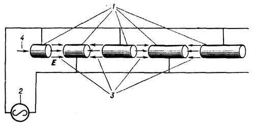

А нельзя ли использовать сильноточный ускоритель тяжёлых ионов непосредственно в качестве двигателя?
Можно но глупо. Бессмысленно.
В общем "нельзя".
Уже, кажется, сто раз этот вопрос задавали и сто раз на него отвечали на том же НК. Но кто-то (может и вы?) упорно с ним носится и никак не может понять глубину повальности идеи.
Можно ли дать простой, краткий и честный ответ почему это - бред?
Гм…
По-сути вы получаете фотонную ракету. По энергетике. По скорости истечения. Ничего лучшего (по эффективности ракетного движителя) чем фотонная ракета у вас не получится. Это сложно понять. Но надо. И у вас в итоге получается фотонная ракета, в которой фотоны рождаются из… тока. Понимаете?
Сама по себе фотонная ракета - вещь специфическая. Она годится только для субсветовых скоростей. Там у нее появляется какой-то смысл.
Но в случае вашей идеи все еще хуже.
Вы  настолько наивны с этим своим вопросом, что вообще выносите ключевой для любых таких систем вопрос об источнике энергии за скобки. Это говорит о том что вы совершенно "не в теме".
Где ток для ускорителя брать? Реактор? А реактору радиаторы? А удельная мощность о которой я ору  тут как дракону в ж…? Мои формулы-"откровения" носят общефизический характер. То есть они касаются всех видов приводов (даже не ракет). Околосветовые скорости полета вы никогда не получите используя ионную энергоустановку.
Значит околосветовые скорости истечения вам НЕ НУЖНЫ.
И мутки с истечением близким к свету - тем более.
Ну почему это так тяжело понять?
Поймите. Ионные двигатели совершенствуются именно в направлении СНИЖЕНИЯ скорости истечения и увеличения ТОКА. Типичная скорость самых совершенных ионных двигателей сейчас 70-50 км/с. И это действительно ИДЕАЛЬНАЯ скорость истечения для межпланетных кораблей потому что такова характеристическая скорость полета межпланетной ракеты в солнечной системе. А если вам нужен звездолет то вам нужны скорости истечения ионов сравнимые со скоростью полена. Если 3 000 км/с то нужна и скорость истечении 3 000 . Примерно. И кстати, такую скорость получить в ионнике (простом ионнике) - раз плюнуть. То есть там вообще совершенствовать нечего. Все и так получается ИДЕАЛЬНО. Ионник с истечением в 100 км/с дает КПД 98%! А большие скорости истечения - можно получить еще выше КПД. Даже выбрасывая через двигатель не ксенон какой-нибудь а даже такую плохо ионизирующуюся дрянь как водород!
Почему?
ПОСЧИТАЙТЕ!  (Затрачиваемая мощность) = (тяга двигателя) X (скорость истечения).
Если у вас скорость истечения возросла в 100 раз, у вас упал ток через камеру в 100 раз (при той же тяге и затратах энергии!!!). Всякие там проблемы с объемным зарядом, утечкам резко снизились.
Более того. Неустранимые потери в ионнике - затраты на ИОНИЗАЦИЮ рабочего тела. Они фиксированы. Поэтому и испольуют экзотические виды топлива. Да, но это при 50 км/с истечения! При 5 000 км/с затраты энергии на разгон возрастают в 10 000 раз. Энергия ионизации становится ноль-ноль дым от этих затрат! То есть можно через ионник гнать любую удобную вам дрянь!
То есть. Ионный двигатель в нашем случае -НЕ ПРОБЛЕМА. Мы тут это даже не обсуждаем. Потому что сам двигатель (легкий, компактный, эффективный) считай у нас давно в кармане.
Но ну нас нет для него источника энергии. И вот вокруг него тут и происходят пляски с бубном. Радиаторы, реакторы…
Все наше внимание было на них. Дым столбом!
И тут вы. Весь такой красивый врываетесь с гениальной идеей!
Осознали?
В общем забудьте об этой бредовой идее раз и на всегда.

Кстати, говоря об ускорителе в качестве двигателя мне виделся линейный резонансный ускоритель (http://www.femto.com.ua/articles/part_1/1956.html)
Схема ускорителя Видероэ с дрейфовыми трубками: 1 - дрейфовые трубки; 2 - источник переменного напряжения; 3 - область действия электрического поля В; 4 - пучок.
Но это, конечно, на тот случай, если у ионников со скоростью истечения будут проблемы.
