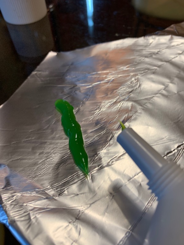

Re: Смазка для монтировки
« Ответ #360 : 29 Мая 2020 [00:09:27] »

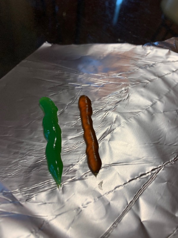

Пошёл в автомагазин и купил самую популярную Литиевую пластичную смазку для заполнения авто подшипников и пар трения Castrol LMX Li-Komlexfett.
В принципе вряд ли что-то есть лучше, есть заводское одобрение MAN и Mercedes Benz. Сделана в Германии, стоит 560 руб за тюбик 300 гр. Подшипники авто эксплуатируются при температуре до -30С..-40С и не должны застывать. Литол24 для сравнения там стоит 80 руб за тюбик.
Смазка Castrol LMX ярко зелёного цвета:
Сравнил ее свойства на морозе -25С вместе с Литол24.
После 4 часов нахождения при температуре -25С в морозильной камере обе смазки и Castrol LMX и Литол 24 мягкие и пластичные. Вот записал видео после 4 часов нахождения при -25С:
https://youtu.be/Kt2Om_MKd9A
Я рекомендую в принципе их обе к использованию в монтировках.
Но доверие к немецкому продукту чуть больше. В эксплуатации в монтировке опробовал обе. Castrol лучше прилипает к червячной шестерне и червяку. Литол 24 более текучая и выдавливается из шестерни в края. Castrol LMX как бы более липкая к деталям так не растекается и не выдавливается как литол24.  Рекомендую ее.
Наношу эту смазку на червячные передачи:
Именно ее использует Иван Семёныч в известной мастерской на этом форуме. Перечитал его тему. Всякие изысканные смазки типа ликот33, циам201 и тп это конечно интересно, но я больше доверяю тому что используют мировые автогиганты в парах трения в подшипниках авто. И тем более это проверено ни раз участниками и в этой теме писали и в известной мастерской.

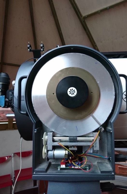

Интересно, в какой монтировке вы увидели червячное колесо из "люминя" ?
Много где. Например в телескопе за 2,8 млн рублей Meade LX 200 с тяжеловесной трубой 16’:
Или в тяжеловесной монтировке CEM60 на 27 кг веса за 2500$:
« Последнее редактирование: 29 Мая 2020 [12:02:14] от sky-man »

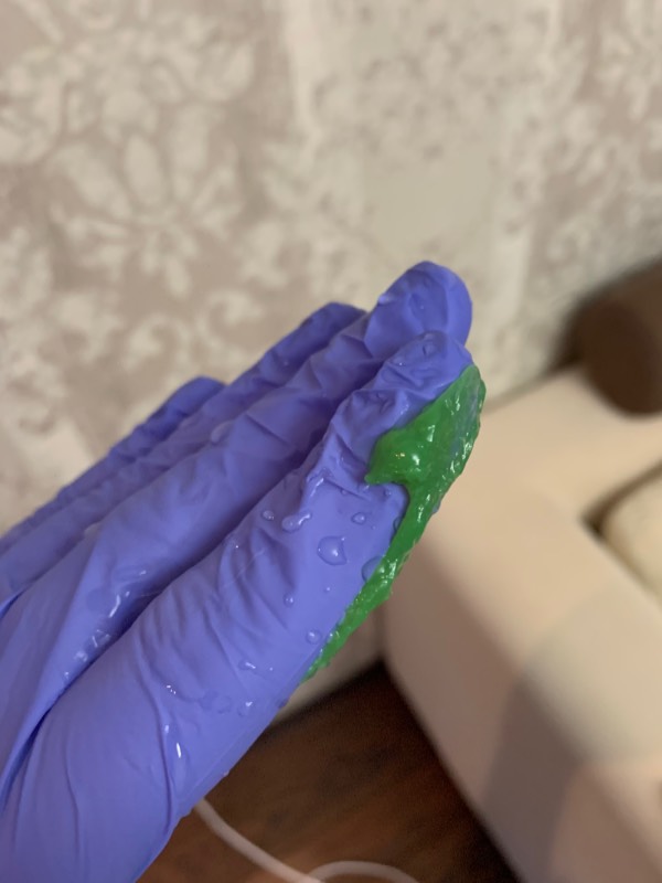

Хороший тест смазки - взять комочек и растирать между пальцами под струей воды. Солидол и циатим не белеют и не образуют дисперсию, ведут себя как гидрофоб.
Castrol LMX также не белеет и не образует дисперсию.
После растирания под краном:
А ведь правда! Тоже разбирал такую монти.

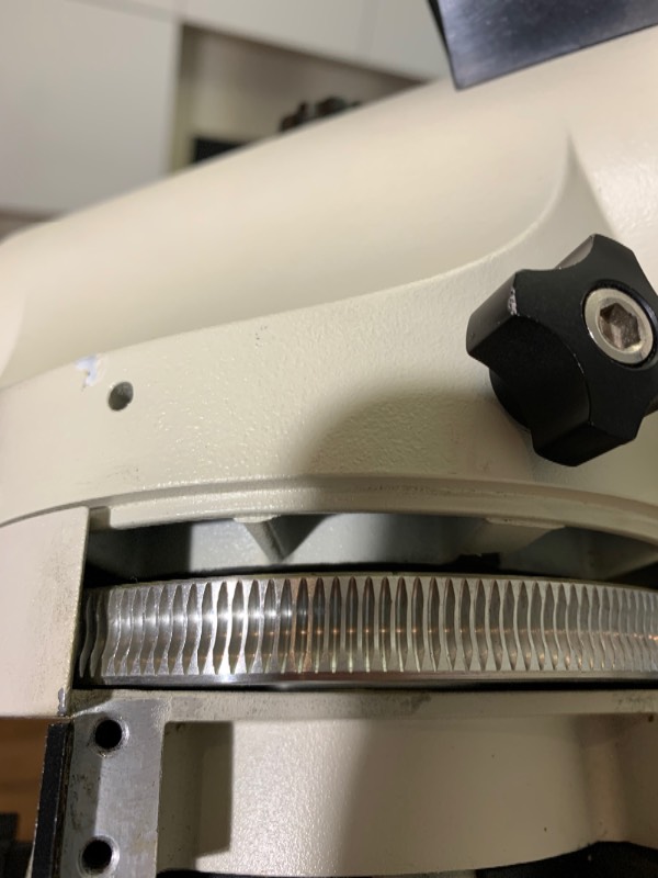

Оффлайн Boris Green
  • Сообщений: 1 560
  • Благодарностей: 85
    • Сообщения от Boris Green
« Ответ #373 : 29 Мая 2020 [17:15:19] »
Про EQ5 - поклёп. Лично разбирал такую, там была бронза.
У меня белая SW EQ5 - там чистокровный алюминий. Бронзой там и не пахнет. Вот фото с нашего форума, у меня аналогично.
Подавляющее большинство монтировок (SW, Celestron, Deepsky) у наших ЛА имеют червячное колесо из алюминиевых сплавов. Бронза - редкость.

Оффлайн sky-man
  • Сообщений: 8 924
  • Благодарностей: 634
« Ответ #375 : 29 Мая 2020 [19:05:30] »

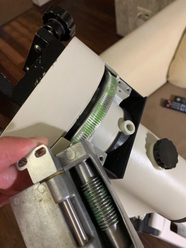

Возможно, фирменные литиевые смазки имеют нормированные щелочные свойства и ведут себя прилично. Однако, проверять это на монтировке неохота.
Зачем экспериментировать самому, если можно воспользоваться опытом других.
Это алюминиевая шестерня в моей монтировке после трёх лет работы на автомобильной зелёной литиевой смазке, убирал старую смазку щеточкой, все блестит, никакой коррозии и тому подобного нет:
Это вторая шестерня она работала под смазкой Литол24 также все блестит, никакой коррозии в принципе нет:
Поэтому предположения по поводу дюралюминия и литиевых смазок в монтировках не более чем поклёп.
Castrol LMX и Литол 24 тест прошли. Но я больше за зелёную Castrol LMX:
« Последнее редактирование: 29 Мая 2020 [19:36:15] от sky-man »
