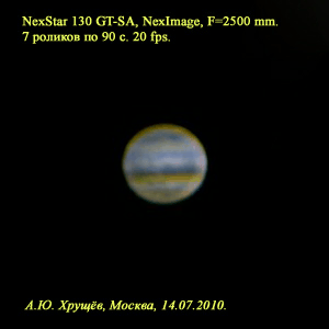

Ну хорошо :) Все снято на московском балконе, 130 мм рефлектор. Примерно 20 fps
https://astronomy.ru/forum/radikal/i061/1007/69/764d90d28e99.gif  -  анимация вращения Юпитера.
http://www.starlab.ru/attachment.php?attachmentid=67662&d=1274723953  - Просто Сатурн
http://www.starlab.ru/attachment.php?attachmentid=76095&d=1285488586  -    Луна в ИК 5 fps

Просто Юпитер

khrushh я уважаю ваш труд, и то что вы снимаете, но это не результат.

А я и не претендую на супер результат и всегда снимал для себя.
Смысл в том что разницы между 5 и 30 fps в моих экспериментах я не вижу.
Извините, не хочу обидеть, но на таких результатах и не может быть разницы. Если бы вы полностью использовали потенциал оптики, атмосферы, камеры, обработки, то разница была бы очеидной.

Хорошо рассуждать имея 200мм апертуры  ;)
Разницы нет ни на одиночных кадрах ни на обработанных, и я снимал в стандартизованных условиях. Может различия появится при переходе на большую апертуру, хотя сомневаюсь.
Я же не случайно упомянул и оптику, и атмосферу...
... Может различия появится при переходе на большую апертуру, хотя сомневаюсь.
Можете не сомневаться - проверено! Они появятся и у Вас на 130 мм, если приблизитесь к пределу возможностей всего перечисленного. Ещё раз извините, ни в коей мере не хочу обидеть.
