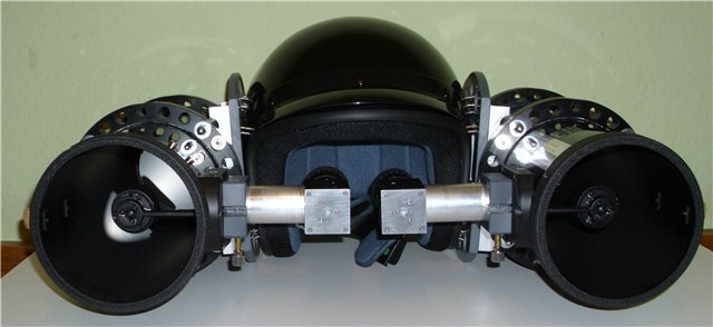

Решил осуществить мечту почти из детства- сделать такие «глаза» чтобы все прелести неба можно было видеть как своими. Давно купленные два Ньютона Ø114x500- от Bresser Optic, пылились и дождались своего часа.
У каждого из нас благодаря Господу Богу и матушке Природе и не без помощи конечно папы с мамой есть отличная альт- азимутальная монтировка. Я её назвал HEQ-7, по количеству шейных позвонков.   ;D
Поэтому была давняя мечта сделать шлем с телескопом и крутить головой как тебе хочеться, подразумевается что Go-To в шлеме должен быть по определению. Проблема была одевать шлем не ободрав себе окулярами брови.
Техническое решение нашлось такое. Телескопы помещаются в разрезные лонжементы, задние предварительно напряжены посредством регулировочного винта с пружиной, передние зажимаются от руки рычажками через  правую- справа, левую- слева -резьбу с шагом 5мм- так что достаточно ¼ - 1/3 оборота чтобы зажать-разжать.Трубы при этом имеют две степени свободы, вдоль оси и вращательные.
Одев шлем с предварительно разжатыми трубами, за ручки поворачиваются трубы и подводяться окуляры к глазам. Отюстированные на параллельность трубы сразу дают совмещение обеих полей. Рычажками фиксируется выбранное положение. Конструкция позволяет производить юстировку перемещая трубы по двум осям в плоскости перпендикулярной оптической оси- с последующей фиксацией.  Установленный вылет окуляров, соответсвующий межзрачковому расстоянию наблюдателя, фиксируется винтами на окулярных узлах- желательно не изменять. Резкость наводится окулярами, они от бинокля F= 18мм.
Вес всего аппарата 6,5кг. Тем не менее удобство по сравнению с биноклем несомненное- так бинокль Ø100х25 весит 7кг.
Для завершения идеи думаю надо модернизировать одно поворотное кресло опрокинув его на 45 град. и устроив подголовник. Наклоняя или опуская голову и перебирая ногами по земле получится 100% обзор неба.
Думаю задумка подойдёт ловцам комет, астероидов, спутников- тем кто увлекается небесным патрулированием.
Недостатки.
Малое поле зрения 2град. Желательно применить оптическую схему дающую большее поле.
Конструкция вряд ли позволит использовать аппертуру  больше 150мм.
Малая жёскость шлема- требуется частая подстройка. Желателен шлем из алюминия.
Для обеспечения требуемого выноса фокуса необходимо минимум F= 560мм при Ø114
В шлеме жарко, Go-To перегревается- надо часто охлаждать.
 ;D
Окулярные узлы в сборе
https://astronomy.ru/forum/radikal/s58/i162/1009/33/58d56777b032.jpg
Заждавшиеся трубы
https://astronomy.ru/forum/radikal/s43/i101/1009/38/e694d115bd05.jpg
Монтаж параллельных «ушей» на стапеле
https://astronomy.ru/forum/radikal/s005/i209/1009/98/00399d8a645f.jpg
Мотошлем Барака Обамы ;D
https://astronomy.ru/forum/radikal/s61/i174/1009/ea/916aae227578.jpg
Вид без головы.
https://astronomy.ru/forum/radikal/s002/i198/1009/13/a49b0e2c61fd.jpg
Куда голову совать.
https://astronomy.ru/forum/radikal/s53/i140/1009/5f/e585aa8e851f.jpg
Вид сверху
https://astronomy.ru/forum/radikal/s51/i133/1009/65/b28ea902a20c.jpg
Только- что закончил, ночь, некому нажать на кнопку, позже выложу шлем с головой. ;)
« Последнее редактирование: 05 Сен 2010 [12:14:49] от Schmidt Alexander »

Неплохая идея. А как быть с грузоподъемностью шеи, выдержит? Как вариант - шлем по типу топхельма крестоносцев - вся конструкция опирается на плечи.
Меня вдохновляли африканские и индийские женщины которые по оределению должны мужа на голове унести.
Возможны противопоказания по остеохондрозу ;)

представляю ,как там картинку колбасит...
Вы не поверите- намного меньше чем держа в руках 7- килограмовый бинокль 100х25!

Идея со шлемом очень не удачна. Если делать, то на основе кресла к которому будут жестко крепиться трубы. Тогда возможно и вибрация будет небольшой (зависит от конструктива) и голова не отпадет  :)

Представил себе 6.5кг на запрокинутой голове и немножко стало не по себе. Даже для здорового человека это будет пытка. Ну хотя бы на плечи нагрузку переложить, может на спину как рюкзак...
А бинокль, то не на голову опирается, а на те-же плечи только через руки и то маленький. "Вы не поверите- намного меньше чем держа в руках 7- килограмовый бинокль 100х25!" (С), а такой бинокль если и можно в руках удержать, то очень кратковременно.
Все говорят овибрации- на пробах, ещё не совсем отюстированная на параллельность картинка никакой вибрации не давала- может я мало пью? :D
При каком увеличении не наблюдалась вибрация? Из практического опыта скажу, при наблюдении в бинокль оптимальное увеличение 7х, при 12х уже желательно искать упор, а при 20х удержать в руках анрил. И не из за того что руки от пьянки трясутся  ;D а то что даже ток крови от сердцебиения уже шевеленку дает.
