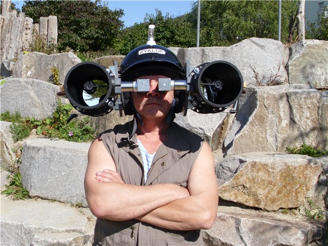

Изображение прямое или перевернутое?
Сколько увеличение?

А почему не на мотоцикле? На скорости сопротивление воздуха не мешает наблюдениям?
А если серьезно, нет ли проблем при нахождении конкретного объекта?
Присоединяюсь, + 2 вопроса:
1) как с регулировкой межзрачкового расстояния??
https://astronomy.ru/forum/radikal/i082/1009/9a/2041a8e3a702.jpg
что-то вот здесь ничего такого не заметно...
2) окуляры сменные? 1.25" ?

Изображение прямое или перевернутое? Сколько увеличение?
Картинка перевёрнута. Увеличение 25х.
Не знаю как с сопротивлением воздуха но полагаю позволит раньше распознавать дорожные знаки и засевших в кустах недоброжелателей ;D
Такие проблемы есть. Бывшая в наличии и использованная оптика не совсем подходит для поставленных целей. Поле зрения при 25х
примерно 2,5град. Думаю нужно не меньше 4град.
В идеале оптика должна быть как минимум вдвое легче. Схема Максутов-Ньютон или Шмидт-Ньютон, увеличение 16-20х.
Это кажется верным направлением, Только рубить смелее
поле - градусов 7, увеличение раз 7x - 10x и вес раза в 3

Может быть, откидные зеркала как в предыдущей конструкции, но уже без всякого увеличения. Я просто помню, что когда у меня были бинокулярные очки, постоянно приходилось посматривать поверх них, чтобы не потерять ориентацию в пространстве. Например, летит МКС, Вы ее в этом шлеме не отловите.
Зеркала, пожалуй, и одного хватит.

Александр - а фокусер 1,25" - виньетирование наверно страшное?
Вообще инструмент чисто индивидуальный- это его минус. Посмотрел- передай другому не функционирует из-за двух антрометрических параметров
-Размер головы.
-Межзрачковое расстояние.
Шлем должен плотно сидеть мозги не выдавливать, но и не допускать каких- либо перемещений. Людей с одинаковыми головами не так уж и много.
Межзрачковое расстояние регулируемое- вдвигая/выдвигая окулярные трубки- с последующей фокусировкой- используется только для юстировки под наблюдателя.
Впоследствии жёский параметр.
Т.к. жёскость шлема недостаточна впереди сущесвует жёсткая связь(на фото снята) которая превращает обе трубы в жёсткую систему и позволяет жёстко устанавливать параллельность.
Окуляры не сменные. Использованны от бинокля с резьбовой фокусировкой- увеличение 25х.
Этот прибор создан не для детальных наблюдений а для искателей комет, астероидов, спутников, новых и т. п.- везде где требуется обзор значительных участков за короткое время и хорошее знание неба.
Для меня лично- быстро выскочить на улицу, посмотреть условия видимости интересных обьектов, расположение спутников(Юпитер, Сатурн) озадаченно(или восхищённо) почесать свободными руками что-либо (затылок чесать пробовал- никакого эффекта :D), может задержаться на чём-то интересном и решить дилемму стоит ли вытаскивать что-либо серьёзнее или цеплять прицеп, и ехать ночевать в горы Шварцвальда.

От "диванного теоретика" (потому что я не задумывался доселе о биношлеме)  -- Класс! Здорово!
Вы говорите, что хотелось бы пошире угол и меньше увеличение. Тогда Вам не составило бы труда для этой цели пристроить к шлему какую-нибудь стереотрубу (мне кроме АСТ ничего в голову не идёт, Но Вам, по-моему, всё по плечу). Она тяжёлая, зато не переворачивает изображение и не вызовит дезориентации в пространстве. Правда светосила не ах - окуляр ок. 50 мм. Должны существовать и другие. Хорошо теоретизировать, когда самому не надо делать. Ещё пришло в голову прикрепить к шлему камеры, а экранчики отнять от их корпусов и прикрепить перед глазами - будет зум, прада изображение, наверное, поганое.
Только не говорите - вот сам и сделай, я такую штуку на голове не удержу, моща не та.
