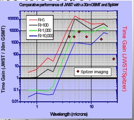

Еще график на тему
http://www.astro.phys.ethz.ch/sf2012/data/uploads/files/inl_jwst.pdf
Тем самым у Вебба нет никаких особых преимуществ перед 30-метровым наземным в видимых лучах и ближнем ИК. Основное преимущество в средних инфракрасных лучах.

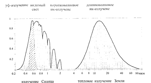

Максимум отраженного света это 0.6 микрометров, максимум теплового излучения Земли 15 микрометров.
Поэтому для первого случая по-видимому выгодней наземные телескопы, для второго космические.
