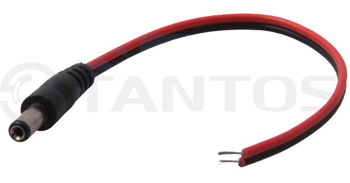

Начитался тут про крокодилов, ес3... бананы, золотые пули.
1. То есть купить типо такого штекера
Тип штекера: DC.
Внутренний диаметр штекера: 2,1 мм.
Внешний диаметр штекера: 5,5 мм.
Он рассчитан на максимальный ток 2А. Но как выше писали, что монтировка возьмёт ровно сколько есть нужно. А ей нужно
12V DC 3.5A (tip positive) Как быть?
2. Срезать крокодилы
3. Сунуть под клеммы: черный минус, красный плюс
4. Профит
Не могу найти готовых переходников(
Прошу прощения за дебильные вопросы  :-\
А с таким можно и не отрезать крокодилов, а ими ухватится за свой цвет? Но, наверное, может коротнуть, если забрызгать или снег попадёт.

Проще крокодилы оторвать и к проводам скрутку примотать. Красный - плюс.
Тип штекера: DC.
4. Профит
Коротышей допускать нельзя! Должно все надежно быть...
По картинке понять не могу, на корпусе устройства провода как подключены? Там не клеммы случаем? Если так, то продают отдельно провод (можно поискать силиконовый - для подключения аккустики) и отдельно штекеры 2,1х5,5. Запаять к штекеру - зажать в клеммы на корпусе...
Крокодилы втыкаются в EC3 разъём.
Вариант с пайкой исключается(
Ну тады действительно, искать готовый распаяный штеккер с проводом, кусать крокодилов, и соединять, только лучше не скрутку, а, хоть, что-ли, клеммник электротехнический. ПотОм изолентой...
Кстати, разъем этот, если брэндовый, 60А на контакт держит - проверенно!

А в чём проблема-то?
Родной шнур питания от монти кусануть жалко? (вообще такие провода продаются или на барахолке старых блоков питания от чего угодно. Шнур взяли блок оставили или выкинули))
Можно и скрутить (я бы просто спаял). Не киловатты передаёте!!!
Потом место хоть скотчем, хоть изолентой, хоть термоусадкой!!!
И действительно. Я тоже так думаю - паять, изолировать.
Можно поискать штеккеры, к которым не прикручиваются на винты провода, а припаиваются. Провод тоже купить можно. 1 метр стоит около .... эээ...  не помню уже...
Я брал провода и штеккеры в 2007 для аккустики. Сам зачищал провода и припаивал штеккеры. Вышло дешевле, чем брать готовые. А главное, провод можно купить цельный от 1 метра до 10-20 метров. А готовый в продаже встречается только на 1-2 метра не считая удлинителей.
