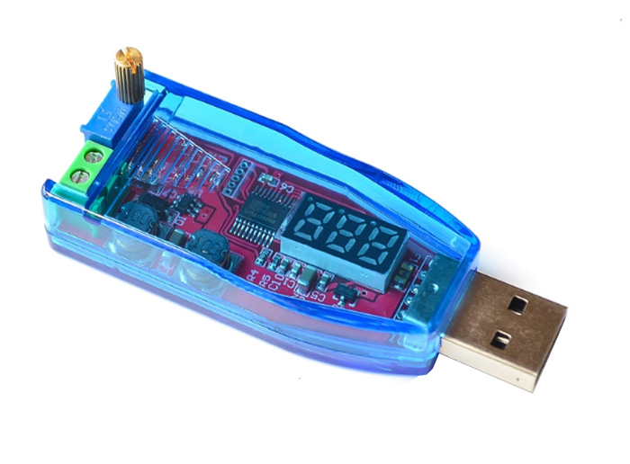

И да-входящее 5 В,вроде,собственно,как с любого пауэрбанка выходящее 5 В.
Маловато будет. Необходимая мощность только для одной HEQ-5 Pro 12В * 2А = 24 Вт.
24 / 5 ~ 5А - не оплавится USB разъём?

Так,Басеус же,вообще,выдаёт 60 Вт с юсби! Вроде,с юсби максимум,как раз,60 Вт!
Так он то выдаёт, не спорю. Я про эту пластиковую фитюльку:
С неё же питалово будем брать?
А,ну фитюлька-да,может сдохнуть.. А может и не сдохнуть.  :) Указано 24 В. А,да,но амперы при 24 В не указаны,т е. Какую мощность выдержит не ясно
