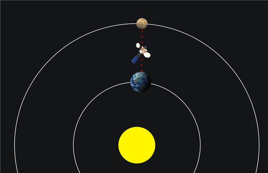

Настолько мне известно беспилотным космическим кораблям нужно как правило около 7 месяцев для того чтоб добраться до Марса. Мне всегда хотелось знать почему так происходит? Что мешает например достичь Марса в течении 1 месяца? Да, я знаю что с химическими двигателями невозможно развить  скорость существенную больше чем 11,2 км сек, но что же мешает в принципе использовать Ионные Двигатели чтоб набрать скорость скажем 50 км\сек или еще больше? Как вычислять в какой срок будет достигать космический корабль Марса? Интересно есть ли такая программа-симулятор (на сайте NASA например) которая прямо, без сложных расчетов показал бы в какой срок можно бы долететь до Марса и обратно к Земле? Нынешний срок о котором всегда говорят два-три года это чересчур много. Еще интересует почему космических кораблей всегда запускают к Марсу не "прямо" как внизу показано:
а всегда под небольшим углом к Земной орбите?:
Ведь в первом случае космический корабль должен покрывать гораздо меньше расстояние чем во втором  8)
Потому что корабль, еще находясь на стартовом столе, уже движется со скоростью около 30 км/с относительно Солнца.

Проблема, как было уже указано выше в наличии орбитальной скорости относительно Солнца но не только Земли, но и Марса.
Планеты все время движутся и обычно с Земли аппарат вылетает заранее, до точкинаибольшего сближения.
Кроме того нужно учитывать проблему не только как покинуть Землю, но и как затормозиться возле Марса чтобы не "проскочить" мимо.

А в этом подходе как будет корабль летать на Марс (траекторию и необходимое время имею в виду):
"скорость подгоняемого им космического корабля может достигнуть 11,7 км/с, или около 1 млн км в день. Правда, при такой скорости до Марса при среднем расстоянии до него в 77 млн км удастся долететь, соответственно за 77 дней"
http://www.rol.ru/news/misc/spacenews/04/10/19_005.htm
наверно здесь имеется в виду "прямая" траектория?
77 млн. км - это расстояние между Землёй и Марсом во время среднего противостояния. Т.е., это действительно "прямое" расстояние. Но, возможно, в цитате под скоростью 11.7 км/с подразумевается дополнительная радиальная составляющая скорости, придаваемая КА непрерывно действующим пучком. Тогда траектория КА будет некеплеровской, в виде более или менее изогнутой дуги (форма зависит от темпов набора скорости). Конечно, полная скорость КА тогда будет существенно больше указанных 11.7 км/с (поскольку в неё входят и орбитальная скорость Земли, и орбитальная скорость самого КА в момент схода с околоземной орбиты), поэтому и Марса он достигнет быстрее.
В традиционных же запусках весь разгон осуществляется на начальном этапе, и дальше КА летит по инерции по дуге эллипса. Кстати, несложно прикинуть, сколько для такого полёта понадобится времени. Здесь задача-минимум - это выведение КА на эллиптическую орбиту с перигелием в районе земной орбиты и афелием - на орбите Марса. Если для экономии приурочить полёт к великому противостоянию, то большая полуось такой орбиты составит (1.37+1)/2=1.18 а.е., а период обращения - 1.3 года, т.е. полпериода (время полёта от перигелия к афелию, т.е. от Земли к Марсу) составит чуть меньше 8 месяцев! Вот откуда берутся 7 месяцев, упомянутые в первом посте темы.

Если я это все правильно понял и если я хорошо помню физику и астрономию то здесь вы написали что когда корабль летит к Марсу в течении 7 месяцев то его скорость равна примерно 41 км\сек, правильно? То есть орбитальная скорость Земли=30 км\сек, плюс к этому вторая космическая скорость-11,2 км\сек и получается примерно 41 км\сек. С этой скоростью корабли обычно летят к Марсу в течении примерно 7 месяцев , все верно?
Нет, это не так! Орбитальная скорость Земли (30 км/с) действительно передаётся КА, но 11.2 км/с, необходимые для отрыва от Земли, большей частью "съедаются" притяжением Земли при удалении от неё КА! Поэтому правильнее сказать, что после отрыва от Земли КА будет иметь скорость, немного большую орбитальной скорости Земли, благодаря чему и будет двигаться по эллиптической орбите с перигелием и Земли и афелием у Марса. Естественно, по мере приближения к Марсу (и, соответственно, удаления от Солнца), скорость КА будет постепенно уменьшаться.
