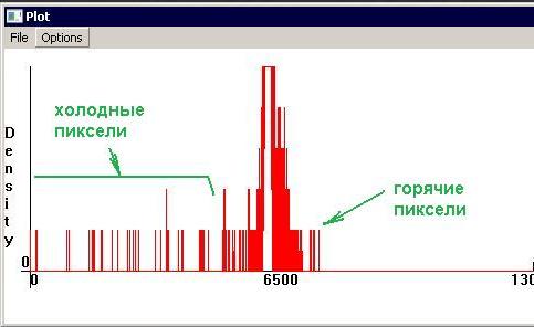

Я посмотрел fits-файлы. Результаты следующие.
Вот гистограмма яркости хороших пикселей (рисунок слева):
Для сравнения справа приведена гистограмма темновых кадров камеры qhy6, снятых также при комнатной температуре (масштабы разные, смотреть только форму).
В идеале гистограмма должна быть похожа на релеевское распределение. Неправильный характер кривой указывает на неравномерный нагрев матрицы.
Далее приведен низ гистограммы - распределение аномальных пикселей.
Из рисунка следует, что у матрицы имеется большое количество как горячих пикселей, так и холодных пикселей . При этом шум холодных пикселей отличается от нормальных заметно сильнее, чем горячих.
По кадру определил среднее значение сигнала и среднее квадратичное отклонение. Посчитал пороги отбраковки горячих и холодных пикселей по правилу 3*сигма. В результате аномальных пикселей со слабым сигналом оказалось 415, с сильным сигналом 704. Всего 1119 пикселей, что составляет 0.26% от общего количества пикселей.
Кому как, но по-моему многовато.
После коррекции аномальных пикселей кадр выглядит следующим образом.
По кадру видно, что имеет место неравномерных прогрев - нижний левый угол матрицы греется сильнее. Это согласуется с выводом, сделанным по первой гистограммы. Это нормально, лечится вычитанием темнового кадра. К тому же при уменьшении температуры надо ожидать, что температура матрицы будет более равномерна и шума будет меньше.
На следующем рисунке показаны "типовые" аномальные пиксели
Видно, что они представляют собой область близлежащих пикселей. Не исключено, что группирование аномальных пикселей в области указывает на некачественное изготовление кремневой подложки матрицы. Скажем локальные деффекты кремневой пластины при производстве.
В общем, резюме. Количество аномальных пикселей я считаю великоватым. Если есть возможность поменять эту матрицу, то надо ее поменять.

По поводу брака матрицы. Огромное спасибо Александру за технический разбор! (пост 42)
Я созвонилась с магазином, на следующей неделе поеду туда прямо с ноутбуком, будем тыкать разные тушки DSI II и смотреть, что получится.
Попросила их переслать мое письмо дилеру производителя. Может быть, вся партия такая...   :o

Так как небо затянуло, продолжаю разбираться с софтом...
Вы правы, похоже, тут собака покопалась.
Закрыла крышкой камеру, выставила Автоэкспо и Автоконтраст.
На автоконстрасте в окошке все засыпано крупными цветными зернами, которые "пляшут" (неожиданно резко смещаются всем кагалом во всякие хаотичные стороны). При автоэкспо в экспозицию выставляется 1 с.
Пляшут они, однако, не один раз в секнуду, а чуть дольше. Секунды полторы. Если выставить 0,062 сек, то пляска происходит чуть быстрее (но отнюдь не раз в 0,062 сек, конечно... )) Раз в секунду, на глаз.
Поставила 4 сек.  Экран замер на 4 сек (ура!), после чего все пикселы дружно подпрыгнули.  И так каждые 4 сек.
Поставила 15 сек. Примерно раз в 15 сек весь экран дружно передергивается.
Итак, исходная природа "дергов" стала чуть понятнее - камера лежит статично, но изображение ходит ходуном. Почему?  :o
Температура +27. (на улице была +2,5)
Пиксели дружно дергаются сами, с периодичностью, указаной в окошке
(если указано меньше 1 сек, дерг происходит раз в 1 сек)
Кстати, нашла угол обзора - он 25 мм /3
настройка фокуса идет по этому окуляру
