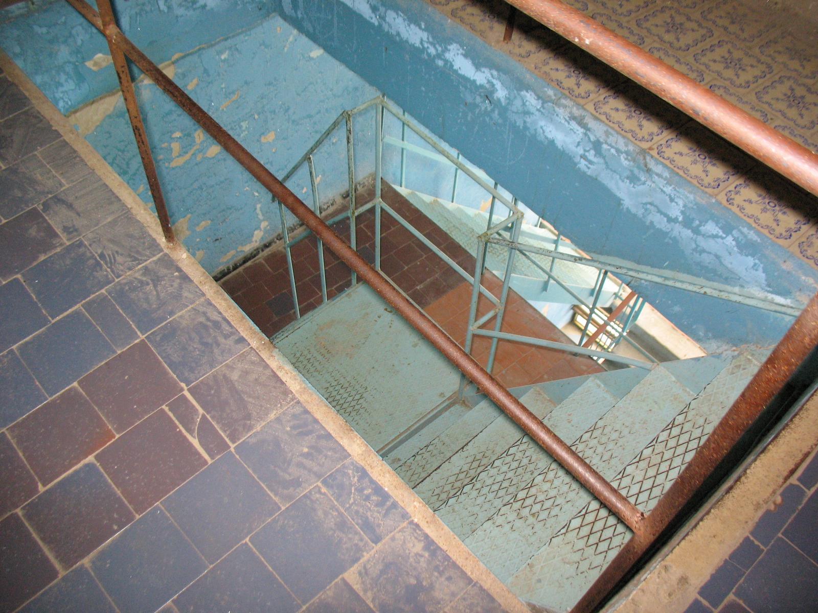

в Воронеже во Дворце Творчества Детей и Молодежи есть обсерватория.
Там в куполе стоит Ньютон 500мм , весом 1,5 тонны.
все бы хорошо, да вот только какой м...дак туда поставил телескоп непонятно.
обсерватория находится в низине в ЦЕНТРЕ города!!!!! возле водохранилища!!!!!
попытки (не мои, я просто жалуюсь и выношу на общественный суд) и просьбы перенести или почистить скоп, модернизировать двигатели или хотя бы выделить средства на переоснащение , ни к чему не приводят.
дядька который правит всем этим оборудованием пока не помрет ни на что не согласится и все запрещает.
пол для конструкции в 1,5 тонны очень тонкий и все вибрации очень точно передаются при наблюдениях.
может быть у нас многие и занимались бы астрономией , и детей своих приводили, если бы это все было на должном уровне.
Дворец загибается потихоньку и всем пофиг.  Оборудование обсерватории тоже загнется таким образом очень быстро.
вот как быть, стоит ли долбить верхушку дабы астрономия выжила в нашем городе или плюнуть на все и забыть как страшный сон ???
где искать помощь ???
