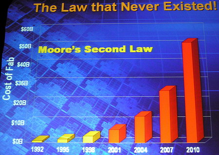

Но на оденой и той же пластине, в 4 раза больше микросхем.
Верно. А значит вам придётся в четыре раза увеличить рынок сбыта (цифры ведь относятся к ФАБ-ам с приблизительно одинаковым объёмам производства пластин в год). С тем что стоимость микросхемы падала - никто не спорит. Вот только чтобы это имело место быть требовался гигантский рост рынка сбыта на фабрику. И это происходило (путём как всё более широкого внедрения, так и постепенным сокращением числа независимых производителей на рынке). Собственно о чём я и говорю. А вот как только вы уменьшаете масштаб производства, то оказывается что эти в четыре раза больше схем попросту никому не нужны, а уменьшение объёма производства почти не изменяет сумму стоимости произведённой продукции и у вас начинаются проблемы.
Кстати утверждение было что стоимость в расчёте на площадь падает, что неверно. А в расчёте на вентиль действительно падала (но лишь за счёт гигантского роста масштабов производства).
Оффлайн AlexAV
  • Сообщений: 10 473
  • Благодарностей: 578
    • Все сообщения темы
Современные милиарды чипов производят не на одной единственной фабрике, а на десятках. При этом на одной фабрике десятки производственных линий. То есть масштабировать вниз есть куда.
А линии из воздуха берутся? Оборудование для них тоже кто-то производить должен и для этого производства есть свой эффект масштаба. Пока у вас десятки линий - оборудование производится относительно серийно. А как останется одна-две оно перейдёт в категорию штучного с совсем другим порядками значений стоимости.
Так что для того чтобы флешка была копеечной не только каждый ФАБ должен выпуская многомиллионные тиражи микросхем, но и самих таких фабрик должны существовать десятки (чтобы оборудование для них было сколько-нибудь серийное, а не уникальные лабораторные образцы).
Так что некуда уменьшать.

Какая то неадекватная стоимость
Взято от суда: http://isvch.ru/wordpress/wp-content/uploads/2014/07/mikushin.pdf
Действительно, похоже это не для одной пластине, а сумма по нескольким, а то площадь какая-то слишком большая получается. Но на выводы это никак не влияет.
Оборрудование на конвеере не производят, эффект маштаба там довольно маленький.
Нет, вот в этом случае эффект наоборот оказывается гигантским. Все эти организации, участвующие в постройке линии (и производстве уникального оборудования для неё), кушают средства практически вне зависимости от того делают ли что-то вообще. Поэтому зависимость стоимости от количества здесь вообще должна быть почти обратно пропорциональной. Ну и если их недокармливать, то будет попросту потеряна компетенция и строительство линии (когда это наконец потребуется) превратится в её разработку заново.
