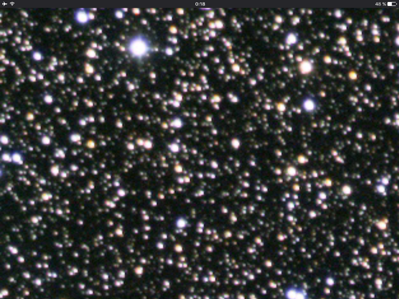

И я Кокон поснимал недавно, только сейчас руки дошли сложить.
Снято на Takahashi FSQ-106ED с 645 редуктором 0.72х, SBIG-8300M, AZ-EQ6, фильтры Baader L и Astronomik RGB.
Ок. 5 часов накопления суммарно. Снял ещё 2+ часов в водороде, но чистая LRGB версия мне понравилась больше.
Ниже кроп самой туманности и пылюги справа:

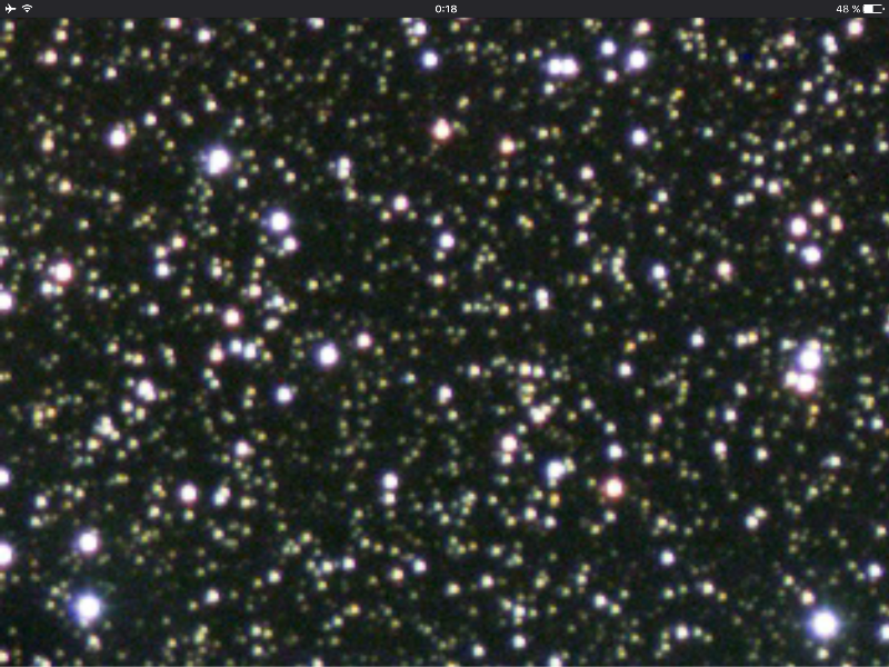

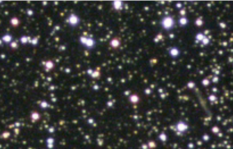

Снимок хороший. Но что за ореолы у звезд красные и фиолетовые дает Takahashi? Заметил что кома есть у оптики неравномерная слева наверху самая большая, слева внизу самая маленькая, юстировать оптику чуть надо.
Кома сильнее в левой верхней части на снимке:
Снизу в левой части снимка такой комы нет:
« Последнее редактирование: 17 Авг 2020 [00:26:49] от sky-man »

Это не кома, а перекос ротатора либо фокусера - ещё не установил толком. В последний раз снимал на него где-то месяц назад. С тех пор доехал адаптер на замену САА, буду пробовать.
Ореолы же ввиду фиговых фильтров Astronomik Typ2c. >:D
