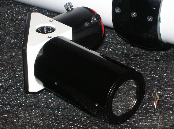

  В настоящее время на нашем Форуме, а также на дружественных форумах, можно найти достаточно большое количество информации ,  посвящённой  телескопам и наблюдениям Солнца в линии Н-альфа. В тоже время, приборы предназначенные для наблюдения хромосферы в линии СаК и результаты полученные с их помощью, к сожалению, освещены не достаточно.  Не думаю, что приведённый ниже небольшой обзор позволит восполнить этот пробел, но познокомиться с недавно появившимся на нашем рынке новым телескопом LUNT LS60TCaK  (далее LS) мы с вами сможем. Внешний вид и массо-габаритные данные кальциевого LUNT`а мало отличаются от его "водородного" собрата  https://astronomy.ru/forum/index.php/topic,52673.0.html, прибор симпатичен, компактен и  и поставляется в солидном алюминиевом кейсе (см. фото1).
                                                                                                                Фото1.
      Как видно из приведённой фотографии LS состоит из двух основных частей - трубы рефрактора 1 с диаметром объектива 60 мм с фокусным расстоянием 500 мм и блока фильтров 2. Фильтры установлены жёстко и никаких регулировок не имеют. Необходимо сразу предупредить любителей визуальных наблюдений, дорогие коллеги, этот телескоп не для вас, поскольку увидить, что-то определённое на тёмно-фиолетовом диске Солнца вам едва ли удастся. Во всяком случае попытаться,конечно, можно, но мне разглядеть ничего кроме "нечто фиолетового" не удалось :). А вот после установки на телескоп цветной камеры DBK 21AF, на экране монитора открылась приятная для глаз картина (см. фото2).

А эта модель телескопа как раз для визуальных наблюдений, на что недвусмысленно намекает наличие диагонали. ;) У фотографического варианта диагональ отсутствует и блок фильтров цилиндрический (напрямую).
