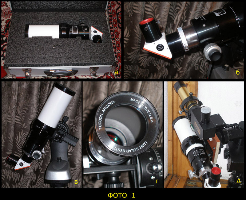

  Солнечные телескопы LUNT появились на рынке сравнительно недавно и хотя на нашем Форуме уже есть владельцы продукции под этой маркой, информации о наблюдениях с этими телескопами немного. Благодаря любезности администрации магазина "Звездочёт" мне был предоставлен экземпляр телескопа LUNT LS60THa за номером 2008070 и я попытаюсь поделиться с вами, уважаемые коллеги, своими впечатлениями об этом приборе. Не буду останавливаться на особенностях конструкции данного телескопа и ограничусь, только, основными техническими характеристиками.
       Диаметр объектива                   - 60 мм,
       Фокусное насстояние                 - 500 мм,
       Эталон                              - <0,8А (ангстрем),
       Диаметр блокфильтра                 -  6 мм,
       Фокусёр                             -  "Крейфорд" 2".
  Телескоп поставляется в симпатичном алюминиевом кейсе (см. фото1а) размеры, которого явно превосходят необходимые для такой комплектации трубы .
 Очевидно, производитель, продавая "голую"трубу, уже зарание зарезервировал место для хранения аксессуаров, которые необходимо будет приобрести дополнительно ( искатель, окуляры и т.д) Внешний вид прибора оставляет очень приятное впечатление, труба изготовлена весьма основательно, без излишней "блестястости" очень аккуратно и красиво. Производитель явно не "экономил" на металле, поэтому, не смотря на свою компактность (395 мм в "состоянии хранения") телескоп без окуляра и искателя весит 2,8 кг. Труба LS60Т комплектуется двухскоростным 2" Фокусёром "Крейфорда" (фото1б)и солнечной диагональю со встроенным блокирующим фильтром В600. Диагональ имеет 2" тубус длиной 80мм, что в сочетании с ходом  фокусёра 34 мм, позволяет использовать широкую линейку 1,25"окуляров. Хомут трубы, изготовленный из двух полуколец скреплённых винтами, снабжён плоской установочной площадкой с тремя отверстиями под винт 1/4", что позволяет надёжно крепить телескоп штатным винтом таких монтировок, как например
SKY-WATCHER  multi function (фото1в,г). На противоположноом полукольце имеется паз для установки солнечного искателя (приобретается отдельно).
   Имея в своём распоряжении Coronado PST H-aльфа было очень интересно сравнить изображения получаемые обоими трубами, для этого оба телескопа были размещены на монтировке, причём Coronado имел возможность регулируемой подвижки (фото1д), что позволило установить обе трубы соосно. Фотографирование изображений проводилось камерой DMK31AU с установленным на ней фильтром UV/IR block.
   Первые же визуальные наблюдения принесли достаточно неожиданный результат. Оказалось, что при самой тщательной настройке эталона, изображение получаемое на Lunt`е уступает по контрасту деталей хромосферы изображениям на PST. В результате этого некоторые  слабые детали, ещё заметные на PST в Lunt визуально не видны. Например, более крупный протуберанец, представленный на фото2 , был заметен в PST, а в Lunt увы... нет. Этот факт подтвердился и при фотографировании, оказалось, что для получения "равноплотного" с PST изображения при съёмке на Lunt`е необходимо существенно увеличивать выдержку (cм. фото2)
 Фото2 - одиночные кадры из роликов, в оригинальном масштабе, снятые с применением 2х линзы Барлоу от НПЗ. Кадры, исключая кроп, никакой обработке не подвергались.
    Тем не менее,  благодаря настройкам камеры и большей апертуре телескопа Lunt, можно получить вполне приличные изображения протуберанцев и хромосферы (см. фото3)
 Исходя из выше изложенного, уважаемые коллеги, у меня сложилось мнение, что при визуальных наблюдениях, телескоп LUNT LS60THa не будет иметь преимуществ перед Coronado PST, а в отдельных случаях, возможно будет уступать оному. В качестве же фотографического инструмента, в паре с приличной монохромной камерой это вполне подходящий, мобильный прибор позволяющий, на мой взгляд, проводить интересные наблюдения как за динамикой небольших хромосферных образований(см. фото4), так и получать панорамы Солнышка  в "полный рост".
   В завершение этого небольшого отчёта, уважаемые коллеги, хотел зы отметить, что все приведённые снимки Солнца были получены в достаточно неблагоприятных условиях, поскольку высота светила была небольшой и составляла 25 февраля - 25 град, и 6 марта - 29 град. над уровнем горизонта, что несомненно сказалось на качестве снимков.

Очень хотелось бы Lunt` у в глаза заглянуть. Тоесть в морду лица. И желательно без вспышки.
Такая "морда" пойдёт? :)
Подымите мне веки...Не вижу (ц). Тогда на словах. Все мы знаем, что у ПСТ объектив синий. А тут ? Не все мы, но тем не менее,знаем, что у ПСТ эталон, просвечивающий сквозь объектив и видимый невооруженным глазом - золотой. А тут? И последний "а тут" - там действительно 1 линза?
Колись!
ГСОшный фокусёр и обрезок трубы 80-ки. Это стандартизация. И для сравнения с ПСТхой - "Смотри,насколько он толще, у него большоооой объектив" - рекламная уловка.
Извини, Слава, как всегда забыл я вставить картинку. Теперь смотри. :)
Похоже, что одиночная http://www.luntsolarsystems.com/
