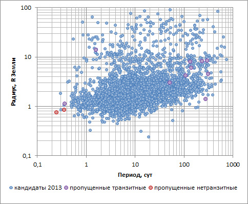

Есть ещё один момент с KOI-каталогом, достаточно очевидный, но часто упускаемый – не все подтверждённые планеты в него включены, даже имеющие KOI-номер. Кроме упоминаемой ранее Kepler-62 f (KOI-701.04) это – Kepler-16 b (KOI-1611.02), Kepler-19 c, 34 b (-2456.02), 35 b (-3937.02), -38 b (-1740.02), -46 c, -47b и с, -64 b (PH1 b), -68 d (-246.20, нетранзитная), -70 b и c (-55 b и с, нетранзитные, но радиусы известны) и -78 b. В общей сложности снова 14 планет. Те, для которых есть радиусы, нанёс на диаграмму ниже поверх последнего распределения KOIs:
Оффлайн Erandir
  • Сообщений: 788
  • Благодарностей: 31
    • Сообщения от Erandir
Значит те, кто составляет список кандидатов просто не следят за подтверждениями, т.е. за выходящими статьями.
Следят - есть же отдельный столбец, где указывается статус. Но, видимо, есть ещё какие-то дополнительные правила определяющие включение объекта в каталог. Потому что есть ещё отдельный список с именами подтверждённых планет и рядом  параметров звёзд, там же есть поле включения в общий каталог кандидатов:
http://exoplanetarchive.ipac.caltech.edu/cgi-bin/ExoTables/nph-exotbls?dataset=keplernames

Кстати, Вы не знаете про количество тех подтверждённых кандидатов, которым не присвоено имя Kepler, и которые также отсутствуют в списке кандидатов (например, KOI-351f)? Таких сколько, интересно.
Оффлайн vsf
  • Сообщений: 2 857
  • Благодарностей: 92
    • Сообщения от vsf
Эти и заморачиваться особо не стоит. Если собрать все дополнительные кандидаты которые открыли другие исследователи с помощью других алгоритмов или даже в визуальном поиске, то уже думаю до 4 тысяч кандидатов и подтвержденных планет будет.
Пока GAIA не получит первые параллаксы разночтений между каталогами будет много. А потом уже после уточнения параметров звезд определенности станет значительно больше.
