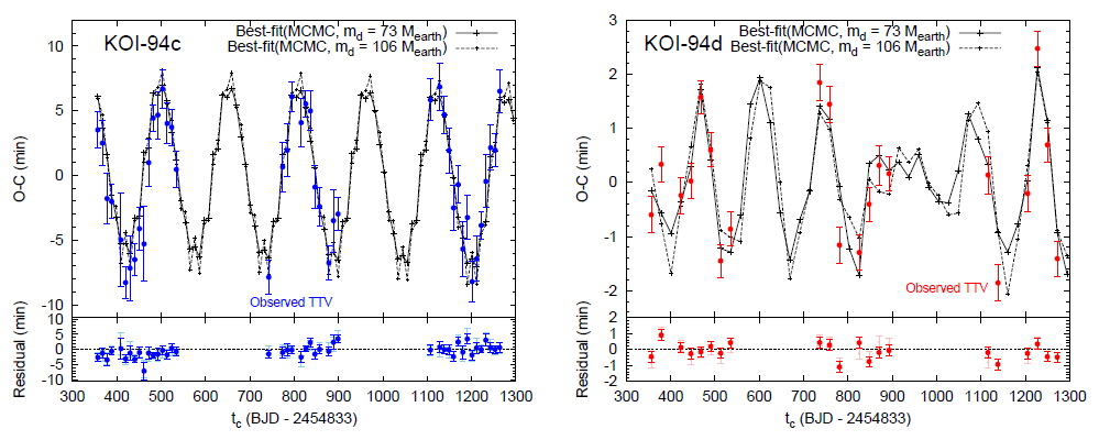

Заканчивая пока с KOI-94 (подряд не получилось), рассмотрим, какие массы получились для нептунов c и e:
Снизу вверх – исходя из RV-замеров на HIRES и 3 – методом TTV при фиксированной массе планеты d в 106 масс Земли, 73 массы Земли и при нефиксированной массе (т.е. 52 земных). Видно, что с одной стороны, полученные методом тайминга массы лежат в пределах погрешности RV-шных, а также при изменении массы гиганта в два раза – в пределах погрешностей друг друга. Это говорит с одной стороны о том, что TTV-взвешивание нептунов получилось достаточно надёжным, а также о том, что для окончательного определения масс достаточно хорошо зафиксировать пациента массу гиганта. А разобраться даёт ли она там 20 метров в секунду или 10, при условии, что это главная компонента, а остальные добавляют в 4 и менее раз слабее сигналы, при наличии замеров на HARPS-N можно будет однозначно. А если измерений будет достаточно – можно будет попробовать проверить наличие пятой, нетранзитной планеты, ответственной за неожиданное поведение TT планеты e.

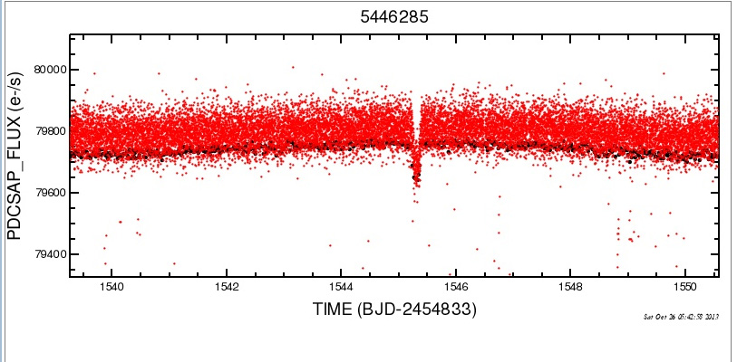

Вы знаете, такая вероятность есть. Если мы посчитаем время наступления транзитов планет .01 и .02, то окажется, что с хорошей точностью первые попадают на вторые! Если быть точным, то 6й транзит планеты .01 (b) приходится на 1й .02, 37й на 2й, 70й на 3й, 99й на 4й и 130й на 5й. С последними должно набежать расхождение, но кривая блеска неумолима:
и крупнее:
130й транзит планеты .01 должен прийтись на дату 1541,233, а 5й .02 – на 1545,237, но мы видим 1 транзит в р-не 1545,3, соответствующий нептуну .01.
Upd: KOI-142.02 = TCE-4037.06:
http://exoplanetarchive.ipac.caltech.edu/data/KeplerData/005/005446/005446285/dv/kplr005446285-006-20121115231752_dvs.pdf
В DV-файле нечто совершенно невнятное. И те транзиты, которые они там приводят (на фазировке транзит двоится из-за TTV?) на диаграмме чёт/нечет я увидеть не смог, несмотря на заявленную глубину 355,3 ppm и длительность 7,5 часов.
