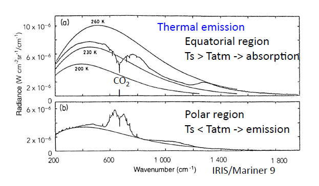

Да, а началось всё с того, что я сказал дескать к химсоставу поверхностей горячих (супер)земель будут подбираться (учитывая опыт на VLT – уже начали) через спектры экзосфер :)
Когда-то на форуме была тема про спектроскопию экзопланет, да угасла к сожалению. Учитывая, что мы уже уползли с темы планет Кеплера в общие вопросы – может попросить, дабы пару-тройку постов туда перекинули?
Не понятно, почему это так. Объясните? :)
Конечно :)
Для начала, я говорил не об интенсивности отдельных линий, а об общей силе сигнала. Это дело определяется количеством света прошедшем, в случае транзита – через «ободок» атмосферы, в случае вторичного затмения – от дневного полушария. Что бы прикинуть, какой световой поток мы поймаем, можно воспользоваться упрощёнными формулами. Для транзита:
Где H – высота однородной атмосферы, вычисляемая как H=kT/μg (k – постоянная Больцмана, T – средняя температура атмосферы, μ – средняя молекулярная масса, а g – ускорение свободного падения). M. Perryman, The Exoplanet Handbook (2011), p.137
Для вторичного затмения - более громоздко:
Когда преобладает отражённое излучение (выше) и когда преобладает тепловое (ниже):
где f – фактор теплопереноса, если процесс неэффективен, то f=0,5, если ночная сторона нагрета также, как и дневная, то f=0,25.
Когда не можем пренебречь какой-то из компонент - считаем обе и складываем.
Отсюда видно, что атмосферы из лёгких, газов будут «толстыми», H в сотни км, поэтому наблюдая транзит, сигнал мы получим сильный. Для горячих газовых планет, а их в основном и спектроскопируют - превышающий таковой от вторичного затмения. Варьируя параметры можно перейти к планетам для которых ситуация будет обратной – атмосфера слишком «тонкой» (как например земная - H=9 км) и/или дневное полушарие слишком ярким. В одном из крайних вариантов мы получаем безатмосферное тело, для которого (ΔF/F)atmo=0. Откуда же в предыдущем посте сравнение про сигнал в 1ppm - даже если у горячей (супер)земли за счёт испарения коры наберётся б/м заметная атмосфера, может даже с силикатными облаками, она врятли будет давать сигнал много интенсивнее. При том, что горячее полушарие может накидывать бОльшую величину.
Т.о. трансмиссионная спектроскопия хорошо работает для газовых и горячих планет. Для остальных остаётся только эмиссионная. Вопрос «всего лишь» в количестве света. В этом плане мне не сильно нравится формулировка про «информативнее»  - из эмиссинной спектроскопии по идее можно вытащить больше сведений о свойствах планеты, но и получить эту информацию не так уж просто. Хотя для экзопланет с «тонкими» атмосферами или без них выбора особо не будет. Ну, кроме экзосферных исследований при наблюдении транзитов, но экзосфера же не ответит на все интересующие вопросы.
С силой сигнала вроде бы всё. Линии/полосы начинаются потом, если начинаются - дымки и релеевское рассеяние может хорошо их забивать. Но это и так понятно :) Когда этого дела нет, то мы получаем спектр, в котором преобладают линии поглощения, что важно  - при обоих типах спектроскопии! Только при трансмиссионной – это дело «выкусывается» из света звезды, а при эмиссионной – из излучения планеты. При этом в случае трансмиссионной – это линии от верхней атмосферы, а эмиссионной – от всей. Последнее – важное дополнение с точки зрения информативности, хотя и не отменяет необходимости получения трансмиссионных спектров.
По моделированию эмиссионых ИК-спектров экзопланет есть вот такой обзорчик текущего года посвящённый линиям поглощения молекул атмосферы на фоне чернотельного излучения планеты.
Что касается эмиссионных линий, то у нас возможна тепловая эмиссия от областей температурной инверсии, в общем случае - от стратосферы (в тропосфере - будет поглощение), а также флуоресценция в верхней атмосфере.
Относительно первой, на планете могут быть области с преобладанием  излучения и с преобладанием поглощения для тех же веществ. Вот пример для углекислого газа в атмосфере Марса. В полярных областях, где поверхность холоднее атмосферы преобладает эмиссия, в экваториальных, где теплее поверхность - сорбция (рисунок слева). Разумеется, наблюдая спектр с целого диска планеты, мы будем получать результурующую – с полосой поглощения (рисунок справа):
Прошу прощения, если получилось несколько сумбурно.

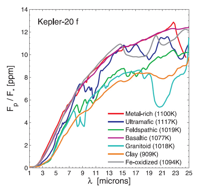

В качестве иллюстрации, ниже приведена диаграмма расчётной глубины вторичного затмения для Kepler-20f в диапазоне 1-25 мкм при условии, что она не имеет заметной атмосферы и покрыта минералами из рассматриваемых авторами вариантов:
Видно, что в диапазоне Кеплера планета в любом случае будет давать вторичное затмение глубиной менее 1ppm, при этом в более длинных волнах получаются значения пригодные для будущих наблюдений.
Также для каждого состава была найдена температура подсолнечной точки, которая показывает, что все рассматриваемые варианты минералов будут находиться в твёрдом состоянии. Строго говоря, первооткрыватели не исключали состав со значительной долей воды для этой планеты, но авторы описываемой работы даже богатые водой силикаты в этом случае не рассматривали.
На диаграмме видно, что силикатные минералы дают спектральную подпись величиной более 2ppm в диапазонах 7-13 мкм и 15-25 мкм для ультраосновных пород  и гранитов. Также видны особенности спектра в диапазоне 15-25 мкм для минералов, богатых оксидом железа и для пирита в диапазоне более 22 мкм.

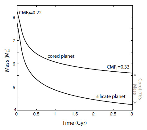

В дополнение к предыдущему ответу. Есть статья трёхлетней давности в которой считали эволюцию CoRoT-7b для разного состава как сейчас, так и в прошлом. Конечно же авторы рассмотрели вариант испарения каменной/железокаменной планеты (сделано, понятное дело, для старой оценки массы):
Использовалась простая модель, но в результате мы видим, что даже силикатная планета не испаряется целиком за время существования системы. На деле испарение может идти ещё медленнее, т.к. в процессе сублимации на поверхности будут накапливаться тугоплавкие вещества, мешающие этому процессу. Поэтому сама мысль о поиске того, что же может газить на этой планете и на аналогичных - не провальна в своей сути. Хотя до понимания того, что действительно там происходит ещё идти и идти.
