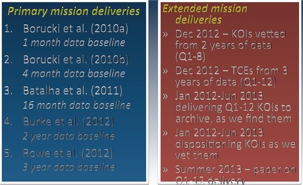

Появилось расписание обработки данных Кеплера в ближайшее время
http://www.mpe.mpg.de/events/ropacs-2012/Talks/Still.pdf

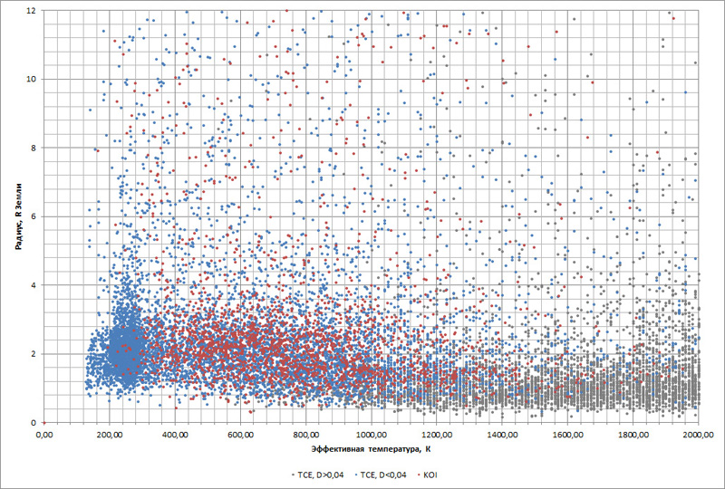

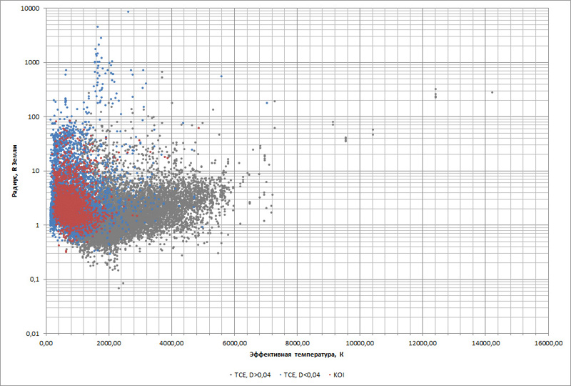

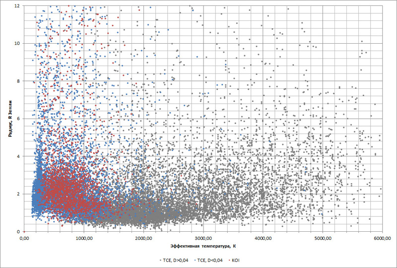

Если посмотреть зависимость числа "кандидатов в кандидаты" (они же TCE) от отношения длительности транзита к орбитальному периоду (далее для краткости буду называть его q), то можно увидеть любопытную картину:
При малых q число кандидатов проходит максимум, потом быстро падает, при q ~ 0.04 проходит минимум, потом опять начинает возрастать.
Что это может означать?
Для планеты, находящейся на круговой орбите с большой олуосью a
q = 2 arc sin (R/a)/360 = arc sin (R/a)/180,
где R - радиус звезды.
Для a = R (планета вращается непосредственно над фотосферой звезды) q = 0.5,
для a = 2R q = 0.16,
для a = 8R q = 0.04,
для аналога Земли, вращающегося вокруг аналога Солнца, q = 7.4 10-4.
Согласно алгоритму, выделяющему транзитные события из кривых блеска, полученных Кеплером, количество событий с q > 0.04 (т.е. с величинами большой полуоси, меньшей 8 звездных радиусов) начинает ВОЗРАСТАТЬ. При том, что все обзоры, как транзитные, так и RV, показывают резкое УМЕНЬШЕНИЕ количества планет на самых тесных орбитах. В реальности количество кандидатов с a < 8R должно наоборот резко ПАДАТЬ.
Таким образом, мы очень мало погрешим против истины, просто сочтя все TCE с q > 0.04 ложными кандидатами. Понятно, что тем самым мы наверняка "выплеснем вместе с водой" несколько реальных сверхгорячих планет, но их число будет явно невелико в сравнении с кучей ложняка. После этой операции из 11406 транзитных кандидатов у нас останется 7729.
Ниже представлены диаграммы, любезно предоставленные Эрандиром (к сожалению, он не зарегистрирован на нашем форуме).
На них на всех серым цветом показаны TCE с 0.16> q > 0.04 (в массе своей ложные), синим цветом TCE с q < 0.04, красным - KOI.
Картина получается достаточно наглядная.
Транзитные кандидаты Кеплера на плоскости Период - Радиус кандидата:
То же самое немного в другом масштабе:
То же самое, долгопериодичный "хвост":
Еще нагляднее картина становится, если расположить кандидаты на плоскости Эффктивная температура планеты - Радиус планеты.
Общая картина:
В другом масштабе:
Низкотемпературный "хвост":
Продолжение следует.

Что можно сказать, глядя на эти графики.
Во-первых, что поведение серых точек ("сверхгорячих ложных кандидатов") явно иное, чем поведение синих и красных. Они образуют протяженный высокотемпературный "хвост", доходящий до эффективных температур 5-6 тыс. градусов. Вместе с тем поведение синих и красных точек (напомню, что красные точки - это KOI) в интервале периодов от 3 до ~100 суток практически совпадает. Подавляющее число кандидатов (как KOI, так и TCE с q < 0.04) имеют радиусы от 1 до 3-4 земных.
В районе периодов 350-400 и 180-190 суток видны еще два максимума, обеспеченные ложными кандидатами (артефактами обработки данных). Здесь поиски реальных планет становятся поисками иголки в стоге сена. Если смотреть по аналогии с соседними областями, то в  диапазоне  периодов  350-400 суток Кеплер должен был обнаружить около десятка кандидатов размером 0,75-1,25 радиусов Земли и 2-3 десятка  размером 1,25-1,75 радиусов Земли, а не 71 и 304.
Означает ли это, что поиск реальных аналогов Земли (планет земного типа в обитаемой зоне солнцеподобных звезд) невозможен или сильно затруднен? Нет, не означает. Мы всегда можем воспользоваться кандидатами, обнаруженными у звезд несколько холоднее или горячее Солнца, чьи орбитальные периоды не попадают в "лесополосу ложных кандидатов" с периодами 350-400 суток.
Ниже показаны просто кандидаты (синие точки) и кандидаты в зоне обитаемости (зеленые точки) на плоскости Период - Радиус кандидата:
Ниже то же самое, но в другом масштабе (показаны кандидаты с радиусами меньше 2 радиусов Земли с периодами больше 50 суток). Видны зеленые точки, не попадающие в "лесополосу ложных кандидатов" с периодами 350-400 суток.
Спасибо. Действительно, весьма наглядно. Хотя некоторые из TCE с q < 0.04 могут быть реальными, но их доля действительно пренебрежимо мала. А количество TCE с q < 0.04 - больше 10 000, почти 60% от общего числа. И ещё около 2 000 имеют периоды в районе года. Это число тоже можно смело исключить, потому что, судя по рисунку 4 из статьи, потенциальных кандидатов там порядка сотни, если не меньше. Итого остаётся менее 6 000 TCE, способных претендовать на звание кандидата. Но это всё равно много.

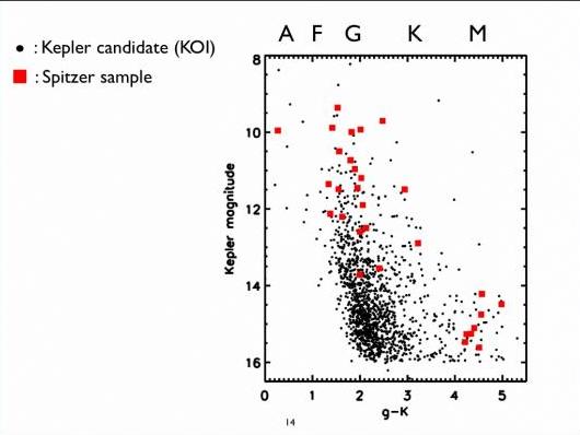

Спасибо за ссыль. Ещё один слайд оттуда приведу:

Интересно. Там в первом pdf'е график на 8 странице со ссылкой на Howard+ (2012), в arxiv'е этой статьи пока нет. Зависимость распространённости планет от спектрального типа звезды.
Упс. Оказывается, этот график из статьи 2011 года. Почему-то и у Баллард, и у Донга эта статья идёт под 2012 годом.

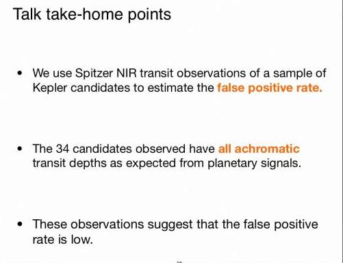

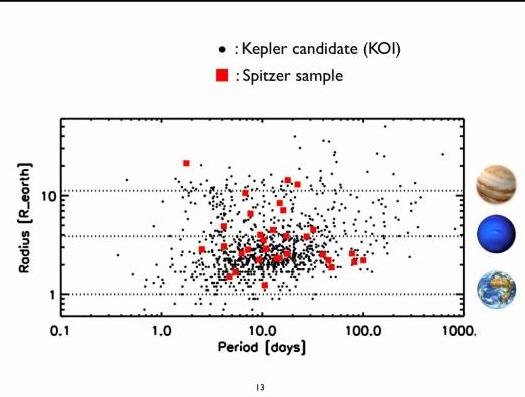

Остался вопрос сколько из KOI каталога ложные кандидаты.
Женевцы на Софии насчитали 35% ложных кандидатов при проверке коротко-периодичных газовых гигантов, при наблюдение на Спитцере 35 кандидатов размером между Нептун или СуперЗемлей все показали такую глубину транзита в ИК, как и в оптическом диапозоне (исключили фоновые затменные двойные).
