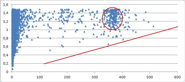

Например, я сделал так: после сортировки по периодам, около пика периодов 365 дней взял случайно 51 подряд идущих TCE и посмотел их параметр Transit Epoch [BKJD]. Оказалось, что у 25 TCE параметр лежит в пределах 150-200 дней (это подозрительно), у 6 - 100-150 дней, у 4 - 200-250 дней, у 5 - 250-300 дней
По идеи наиболее интересны аналоги Земли, поэтому можно построить график (по оси х - период в сутках, по оси y - радиус в радиусах Земли)
Скопление арктекафтов на периодах близких к земному прекрасно видно, но к счастью их хвост заканчивается примерно в районе 1 радиуса Земли.  А ниже количество кандидатов становиться похожим на смежные периоды близкого размера. Значит вне этого красного эллипса кандидаты уже не артефакты.
Думаю остальные области уже не имеют значительное количество артефактов. Хорошо видны область горячих земель и меркуриев и какой-то дефицит кандидатов (возможная пустыня) при бОльших периодах.

Есть ещё небольшой пик в районе полугода, но непонятно, как он мог образоваться.
А я думаю, что артефакты ЕСТЬ и там. В больших количествах. Вот пример: KIC 10090722 (это самая горячая из звезд с потенциальными многопланетными системами - ее температура аж 11383 K, радиус 3.613 солнечных) - периоды планет 2, 2 и 3 дня. И там полно таких "коорбиталок" (истинные резонансы 1:1 должны быть чрезвычайно редки). Также сомнительно обнаружение десятитранзиток (там есть и такие в количестве 14 штук) - в них близких периодов тоже тьма-тьмущая. В отд. случаях это может объясняться экзолунами (если кандидаты на достаточно долгих периодах и сильно различаются по размеру и продолжительности транзита), но почему иногда период дублируется трижды - четырежды при схожих радиусах?
P.S. Вашу диаграмку доработал, добавил ещё некоторые области (сине-зеленая - относительно достоверная статистика, светло-зеленая - небольшой пик распределения (?), звездочки - кандидаты, могущие оказаться аналогами Земли с наибольшей вероятностью (эффектная температура обоих - около 233 по Кельвину):

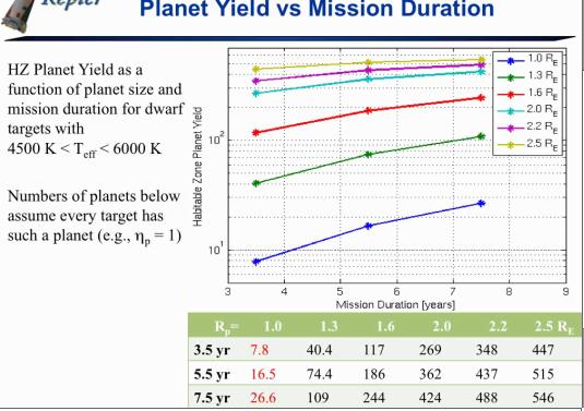

Searcher16, согласен работа сырая. Автор просто прогнал свой алгоритм, получил 18 тысяч кандидатов и толком их не отсеивал. Тем более там указано, что в последнем достоверном списке KOI 2600 кандидатов (неопубликованная статья Burke 2012).
Вообще для полной картины рекомендую еще посмотреть выступление с последней кеплеровской конференции.
http://kepler.nasa.gov/Science/ForScientists/keplerconference/sessions/
12:15 - 12:30 109 · Noise Sources Impacting Kepler's Photometry and Mission Goals. Douglas Caldwell, SETI Institute/NASA Ames Research Center
Там есть слайд.
Поэтому вполне реально сейчас ждать при обработке данных за 3-4 года 1-3 аналога Земли, что вполне похоже на график.
