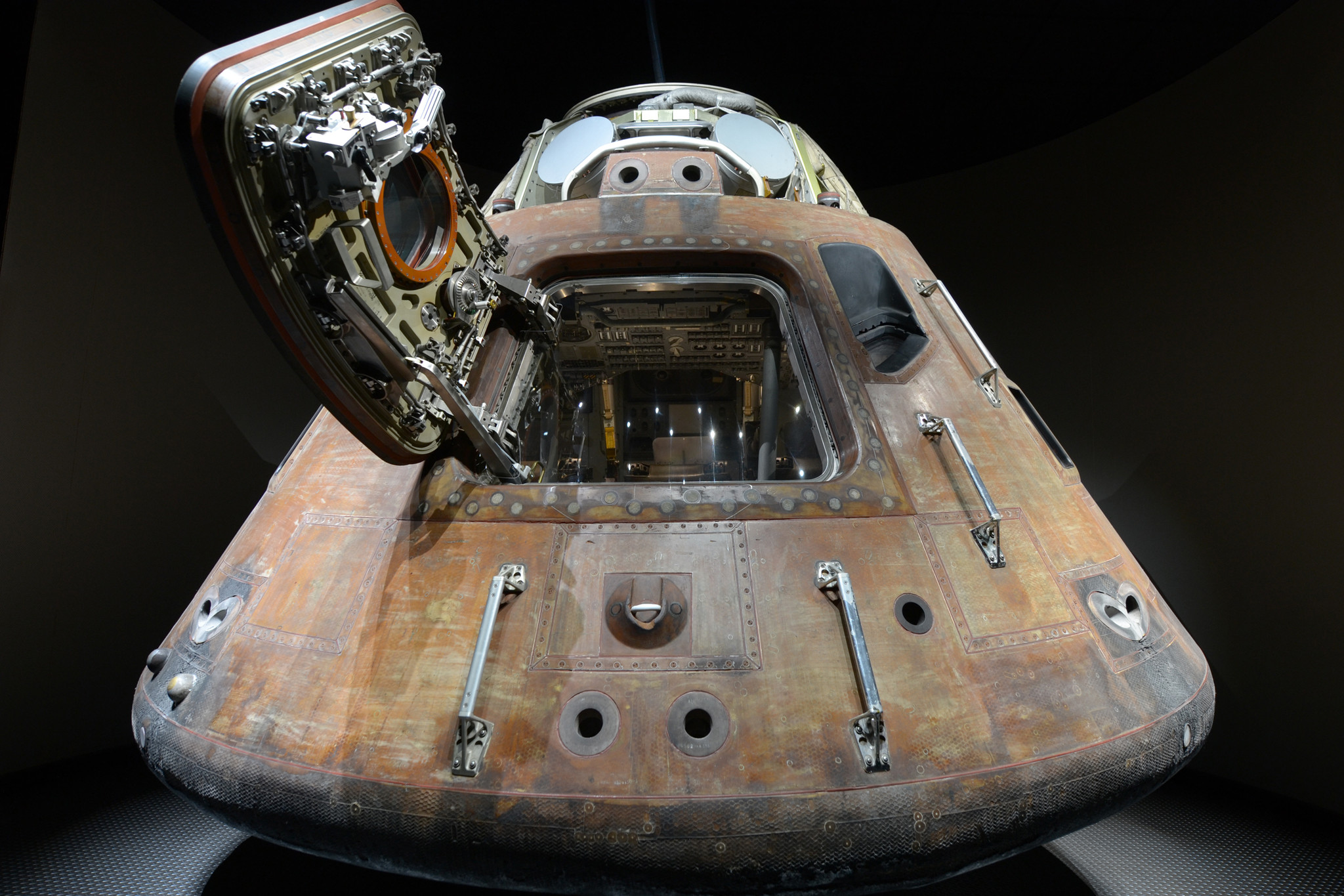

ТЗП находится не только снизу, но и на боковых поверхностях особенно у КК "Орион", который расчитан на вход в "атмосферный корридор торможения" с переходной орбиты примерно 8,5-9 км/сек.
  Ну и что, что он входит с такими скоростями?
  Кстати, толщина ТЗП у "Аполлона", который входил со скоростями, близкими ко 2-й космической до 44мм. Примерно как и у наших "Зондов". Причем использовались материалы 30-летней давности.
  Толщина люка не связана ни с ТЗП, ни с противорадиационной защитой: просто между внешней обшивкой и обитаемой капсулой могут находиться всякие служебные системы и коммуникации.
На "Аполлоне"  на конических поверхностях возможно и не было ТЗП, но у нашего "Союза" - есть! И это необходимая мера безопасности, поскольку было несколько случаев вхождения в плотные слои атмосферы со стороны орбитального отсека. Если хотите удостовериться воочию, сходите в музей космонавтики . Для вас это не трудно, поскольку вы живёте в г. Королёве.
Кстати, хотелось у вас спросить: "Какие комуникации вы хотите "вшить" между внешней и внутренней обшивкой люка"?  :-\
  Да, у "Союза" есть, потому что при прохождении режимов полета, где реализуется максимальный нагрев балансировочный угол атаки - около 24 градусов. С учетом того, угол обратного конуса "Союза" 7 градусов, нагретый газ течет по его боковой поверхности. Отсюда и необходимость ее защиты. Если вы обратите внимание, то возле люка "Союза" имеются 2 небольших аэродинамических щитка. Их назначение - увод СА от того положения, когда летит люком вперед к положению нормальной балансировки. Так что самые к самым сложным режимам полета "Союз" приходит с нормальной ориентацией. Люк-то  ляминевый - ему греться вообще нельзя.
  У "Аполлона", насколько помню, балансировочный угол атаки на тех же режимах тоже близок к упомянутой выше величине. А вот угол обратного конуса - 30 градусов. Так что бок и люк лежат в разреженной отрывной зоне. Основной нагрев - на лбу. У "Ориона" угол обратного конуса также 30 градусов и его картина обтеканя и тепловых нагрузок близка к "Аполлоновской".
  А какие коммуникации? - да система терморегуляции, парашютная система, различные кабели и т.п. Я про пространство между обитаемой капсулой и внешним корпусом. Или вы что думаете, что там внутри обитаемой капсулы печка-буржуйка для обогрева стоит?  ;D
  Ну, а в двери люка находится запирающее устройство, которое по сложности намного превосходит обычный дверной замок.

Если хорошо посмотреть, то все устройства распределены на внутренней поверхности люка.
Но мы говорим про содержание между внешней и внутренней обшивкой люка. Если не трудно приведите пожалуйста разрез обшивки люка!
Посмотрите также на внешнюю обшивку КК "Аполлон" - это полимерно-композиционный материал, который может использоваться в роли ТЗП (например на основе кварцево-асбестовых волокон).
