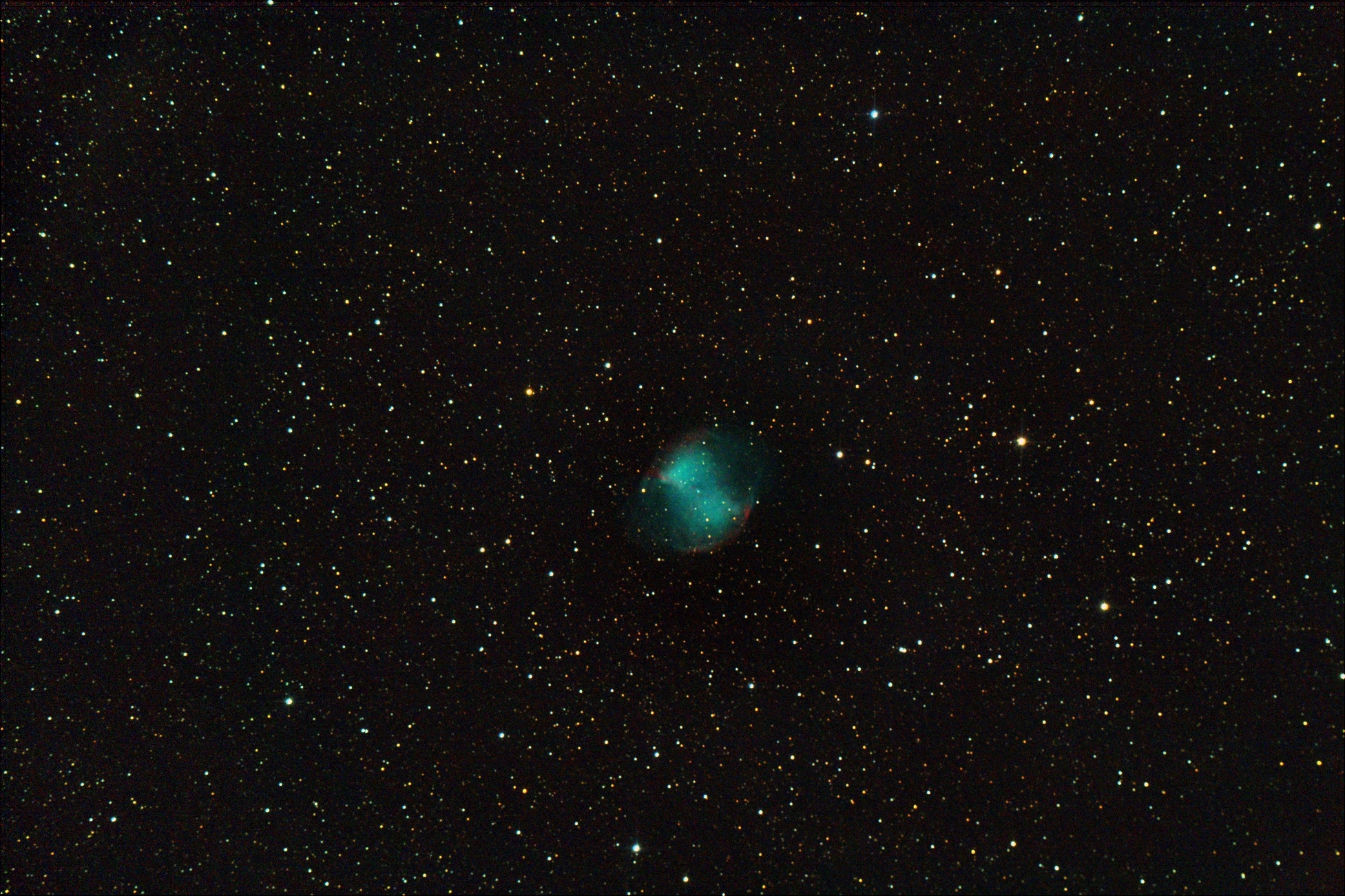

« Ответ #5469 : 20 Июл 2011 [16:42:07] »
М27 Кэнон 1000Д+SW15012 на Хек5 про 15х60сек, сложенно в ДСС

« Ответ #5470 : 20 Июл 2011 [18:17:54] »
Фотонов, по моему не достаточно, даже для этой яркой туманности.
И довольно странный фон, калибровка была полной?

« Ответ #5471 : 20 Июл 2011 [19:23:30] »
Ну на счет фотонов, выдержку я больше не мог поставить, потому что пошел смаз, так как снимаю без гидирования....На счет фона, это да, не буду спорить, он действительно чуток странноватый...калибровка была полной, правда флеты пришлось снимать утром, и фотик я снимал с фокусера телескопа, а затем утром выставил фокус по луне, поэтому может не совсем точно...да и в обработка у меня еще хромает :(

« Ответ #5472 : 20 Июл 2011 [19:30:57] »
хочется бОльшего масштаба. 640х455 - это большая превьюха, а где же само фото  :)

« Ответ #5473 : 20 Июл 2011 [19:52:50] »
С удвовольствием :) вот здесь выложил полную версию и чуть потемнее фон сделал и красного убрал чуток, а то помоему многовато его...  https://astronomy.ru/forum/radikal/s55/i150/1107/9c/137a0c81198b.jpg

« Ответ #5474 : 20 Июл 2011 [20:10:07] »
Ну, помоему очевидно, что флеты нужно делать не изменяя положение объектива и приемника, если фотоаппарат снять а потом поставить, невозможно полностью повторить оптический тракт для каждого пикселя, а именно различие в чувствительности каждого пикселя, при существующем расположении объектива (влияние винъетирования) и регистрирует флет.
И насчет фотонов, а почему бы не сделать 200Х60 сек, соотношение же сигнал шум будет больше чем у 15Х60 сек. По моему есть смысл копить сигнал  небольшими выдержками, главное общее количество.

« Ответ #5475 : 20 Июл 2011 [20:26:49] »
Да, на счет флетов это понятно что их нужно снимать при одинаковам положении камеры, я их вообще сначала не собирался делать, а потом до утра снимал и решил сделать :) нууу 200х60 это я не выстою столько времени у скопа)))так как снимаю в ручную(тоесть выдержкиделаю от руки, с помощью тросика), вот как куплю Разветвитель USB порта, то тогда можно в максиме задать такую серию выдержек :)

« Ответ #5476 : 20 Июл 2011 [20:33:18] »
Безусловно речь идет об автоматическом режиме съемки. Успехов.

« Ответ #5478 : 20 Июл 2011 [21:02:09] »
Кэнон не переделанный, с родным фильтром? Судя по цвету туманности...

« Ответ #5479 : 20 Июл 2011 [22:48:46] »
... я их вообще сначала не собирался делать, а потом до утра снимал и решил сделать :)
всё верно, лучше кривые флеты, чем вовсе без них.
