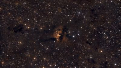

« Ответ #43940 : 04 Авг 2024 [20:07:32] »
Туманность LDN 1317
Созвездие: Кассиопея
Дата съёмки: 01.08.24-03.08.24
Место съёмки: с. Верхнеяркеево (респ. Башкортостан)
Зона засветки: Желтая
Фаза Луны: 0%
Оборудование:
Телескоп: Sky-Watcher QUATTRO 150P (F/3.45)
Монтировка Sky-Watcher HEQ5 PRO
Камера: ZWO ASI585MC PRO
Фильтры: Svbony UV/IR Cut 2"
Кома корректор: Sky-Watcher 0.85X (Special for 150/600 Quattro)
ZWO ASIAIR PRO
Гид: Svbony 60mm + ZWO ASI120MM mini
Накопление:
195 x 90" Gain: 252 (HCG) t: -20°C
Общее накопление: 4ч 52м
« Последнее редактирование: 04 Авг 2024 [20:29:52] от 4ainik »

« Ответ #43941 : 04 Авг 2024 [23:52:15] »
Туманность LDN 1317
Интересный объект!
Еще в прошлый раз хотел написать...При первом взгляде, как и на версии от 01.08.24 не хватает вариативности цвета, все желто-оранжевое (типа сепии). Те звезды, что наименее желтые, должны быть голубыми/синими. И сама туманность (там, наверное, эмиссионка в центре) по идее должна быть красного цвета, более насыщенная...а тут она оранжевая, как и все звезды. Возможно неправильно сделана калибровка цвета....Сейчас преобладает красный канал. Если просто попробовать выровнять горбы гистограмм в каждом канале (чтобы пики всех каналов примерно в одной точке находились), затем отделить звезды, усилить на них синий и придать насыщенности, то по-моему будет немного лучше:) Скриншот для примера прикрепил. Но саму туманность бы тоже наряднее сделать. На астробине посмотри работы, их там не много по этому объекту, но синие звезды у всех есть. Вот опять же, например, свежая совсем: https://www.astrobin.com/up5puo/?q=LDN%201317
С уважением, Александр Сурков

« Ответ #43942 : 05 Авг 2024 [00:10:45] »
Туманность LDN 1317
Интересный объект!
Спасибо! Попробую еще подергать за ниточки)

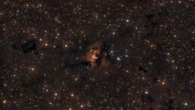

« Ответ #43943 : 05 Авг 2024 [00:22:57] »
Интересный объект!
Вот так теперь хорошо?

« Ответ #43944 : 05 Авг 2024 [00:32:56] »
Немного лучше, есть намеки на синий цвет. Если будешь еще добавлять кадры по этому объекту, то правильно будет на этапе калибровки цвета все исправить. Можно ее в разном софте попробовать делать и сравнить результат, выбрать лучший. Объект заиграет яркими красками:)
