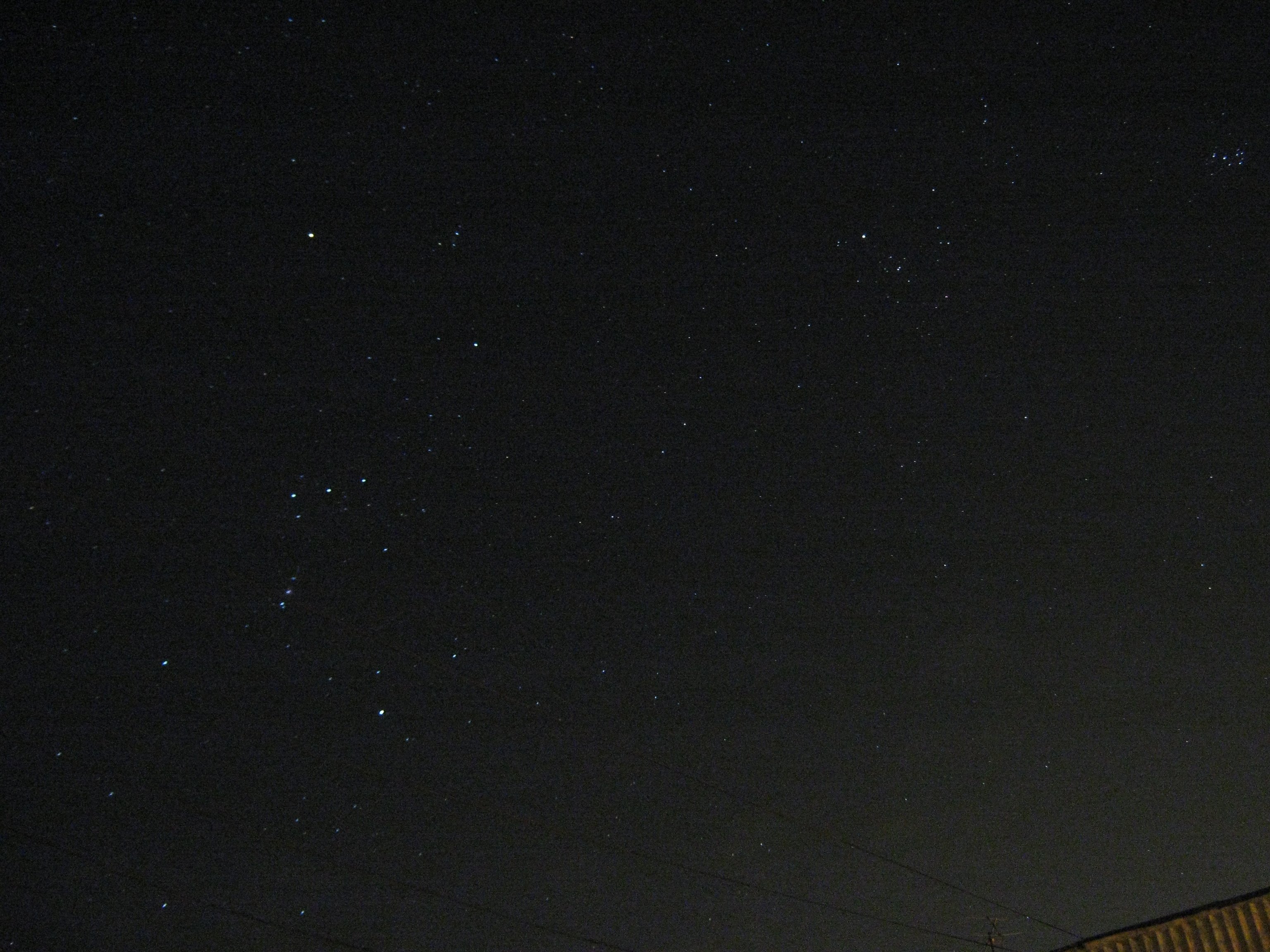

Вот отснял мыльницей... Орион, Гиады, Плеяды...
Выдержка 15 секунд, ISO 400. Наверно где-то треть от оригинала. Обработал уж как мог но по моему без обработки хуже было (торчащий дом, засветку и проводов вроде не видно).
Фотографировал из окна  :) . Прошу оценить нормально вышло или что-то где-то можно подправить.
П.С. Правил вроде некаких не наруши. (Если надо могу сырой снимок выложить)
... Прошу оценить нормально вышло или что-то где-то можно подправить.
Ваш фотоаппарат может снимать в tiff-е? Попробуйте сделать несколько кадров и сложить. Так поинтересней получится  ;)

« Ответ #3711 : 26 Янв 2011 [09:15:54] »
Не, помоему нет.. В настройках все исковырял и в интернете.. только JPG. (JPG можно складывать так?)
Olympus 10x50 DPS I

« Ответ #3712 : 26 Янв 2011 [09:58:07] »
В принципе тоже можно, только эффективность такого сложения ниже. Но все же лучше, чем одиночный кадр.
Если есть настройки сжатия jpeg поставьте минимальное сжатие (максимальное качество).

« Ответ #3713 : 26 Янв 2011 [10:00:40] »
А что если попробывать поставить ту-же светочувствительность но  чтоб выдержка секунд 8 что-бы трэков не было и так кадров 10 сложить?

« Ответ #3714 : 26 Янв 2011 [10:58:09] »
Вот так и надо.
Насчет сырого кадра, можно посмотреть?

« Ответ #3715 : 26 Янв 2011 [11:05:18] »
Вот такой.
https://astronomy.ru/forum/radikal/s41/i092/1101/e5/9b7acdd2a837.jpg
На большом разрешении там конечно качество...  :)

« Ответ #3716 : 26 Янв 2011 [11:08:56] »
шумов конечно многовато, а что за аппарат?
В будущем, попробуйте исо поменьше, если это одиночный кадр. Если серия, то можно и так, шумы убрать потом можно будет.

« Ответ #3717 : 26 Янв 2011 [11:17:32] »
Аппарат... кэнон а470. Кадр одиночный. Сегодня погода на 4 так-что попробую поменьше ИСО но побольше кадров склеить.
А на счет убрать шумы, это через фотошоп или ИРИС?

« Ответ #3718 : 26 Янв 2011 [12:35:48] »
и за одно zoom по-длиннее поставить, а то может получиться интересно  ;)
