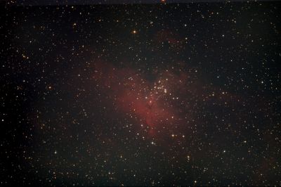

M16 – Туманность Орёл.
19-20 июля 2019г.
Высота над горизонтом ~20 градусов (наверное отсюда и хроматизм у ярких звезд, плюс возможно у меня телескоп недоотъюстирован, не уверен я что правильно юстирую его, а опытных ЛА, чтобы показать вживую поблизости нету).
Снято 81 кадр по 60 секунд (1час 21минута). Дарки(15), флеты(20) и биасы(15). ИСО-800
Оборудование: Sky-Watcher BKP2001, Baader MPCC Mark III, Canon 550Da, гид 8*50, Datyson T7C, Celestron Advanced GT. Ноутбук HP Pavilion G6.
Постобработка в программах DSS, FITStacker13a.
« Последнее редактирование: 22 Июл 2019 [11:21:45] от OlegIn_Geolog »

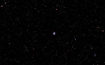

M57 - Туманность "Кольцо" и ее окрестности.
23 июля 2019г.
Снято 10 кадров по 180 секунд (30минут). Дарки(3), флеты(5) и биасы(5). ИСО-200
Фокусировался по маске и точно, но такое ощущение что не в фокусе, не резко как то чтоли. Или обработки еще сильно нехватает. Я так и не допиливаю фотошопом изображения по сути что с фитстакера выходит то и оставляю, максимум уровни двигаю чутка.
Огромное спасибо BogKY за консультацию по гидированию и выставлению полярки. Я многого не знал, особенно про самоуправство пульта монти... Воспользовавшись его советами смог получить приемлемое количество уже трехминутных кадров. Раньше в корзину уходило два из трех, сейчас уходил один из 3-4...
Классно!!!
Можно каналы попробовать свести...
Хороший снимок получился, при всех минусах фокусировки, ведения и т.д.
Олег, я с вашего позволения чуток обработал в ФШ центральную часть, не сильно, но потенциал по звездам там есть.
